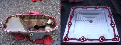

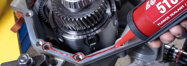

Produkt Loctite 518 jest jednoskładnikowym, uszczelniaczem który wiąże pod wpływem kontaktu z metalem (stal, aluminium, miedź) i przy braku tlenu.
Służy do uszczelniania ściśle przylegających złącz pomiędzy sztywnymi metalowymi powierzchniami. Zapewnia odporność na niskie ciśnienie natychmiast po montażu.Stosowany głównie jako uszczelka formowana w miejscu i na sztywnych połączeniach kołnierzowych np. skrzynia biegów i blok silnika itp.
Aby uzyskać jak najlepsze wyniki, należy dokładnie oczyścić i odtłuścić powierzchnie.Produkt ten przeznaczony do ściśle przylegających do siebie części kołnierzowych przy szczelinach do 0.25mm. Nanosić ręcznie wstęgą lub sitodrukiem na jedną z powierzchni kołnierzowych. Kołnierze należy dociągnąć możliwie jak najszybciej po montażu, aby nie dopuścić do utworzenia się warstwy dystansowej.
