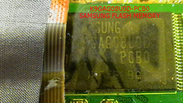

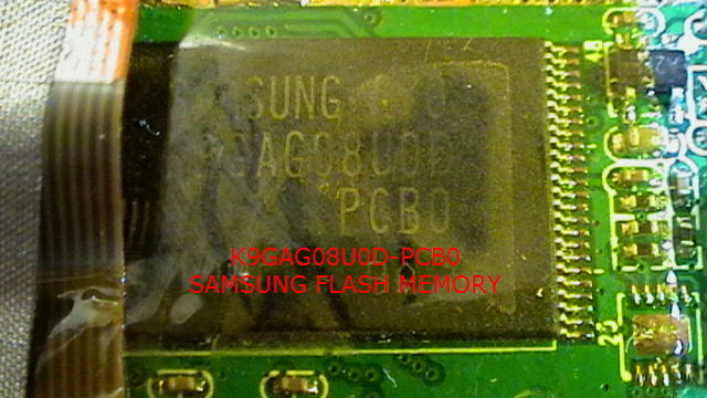

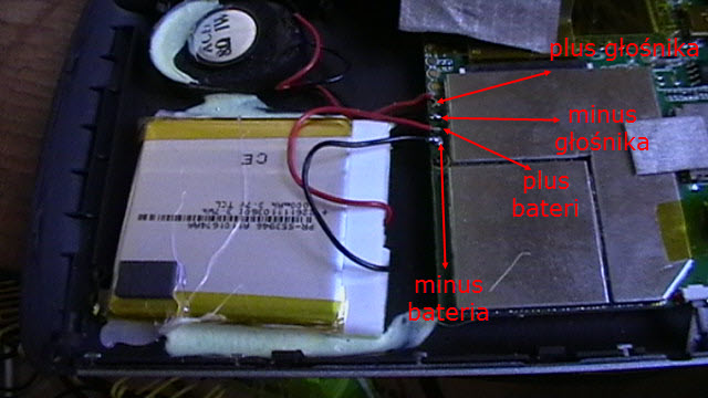

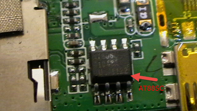

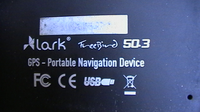

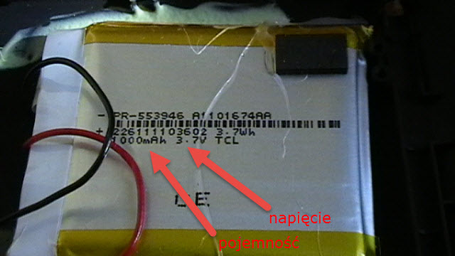

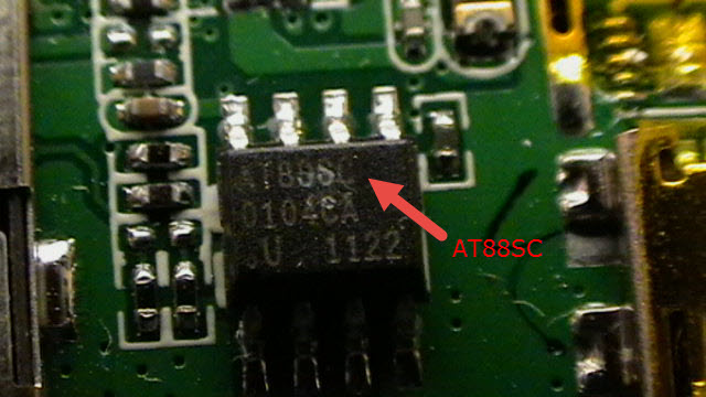

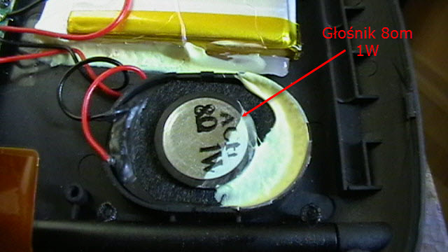

    Dostałem nawigację Lark 50.3. Usterka polegała na tym że przy próbie włączenia jest tylko czarny ekran i nic się nie dzieje. Zero sygnału na głośniku, zero reakcji na reset. Są na płycie złącza którymi można prawdopodobnie coś podpiąć i ją na nowo zaprogramować lub sprawdzić komunikację. Po podpięciu po usb do złącza standardowego system jej nie wykrywa, żadnych komunikatów.Poprzednim razem wystartowała po odlutowaniu na 24 godziny baterii i ponownym przylutowaniu. Bateria sprawna i nawet się ładuje. Sprawdzałem miernikiem więc nie jest to wina ładowania lub baterii.Układ AT88SC trzyma podobno numer seryjny i jest wykorzystywany do weryfikacji przy uruchamianiu nawigacji. Czy jak go wylutować to nawigacja obudzi się gdy kość jest uszkodzona? Ktoś sobie z tym poradził bo przekopałem fora i jak na razie tylko serwis producenta zostaje chyba.
