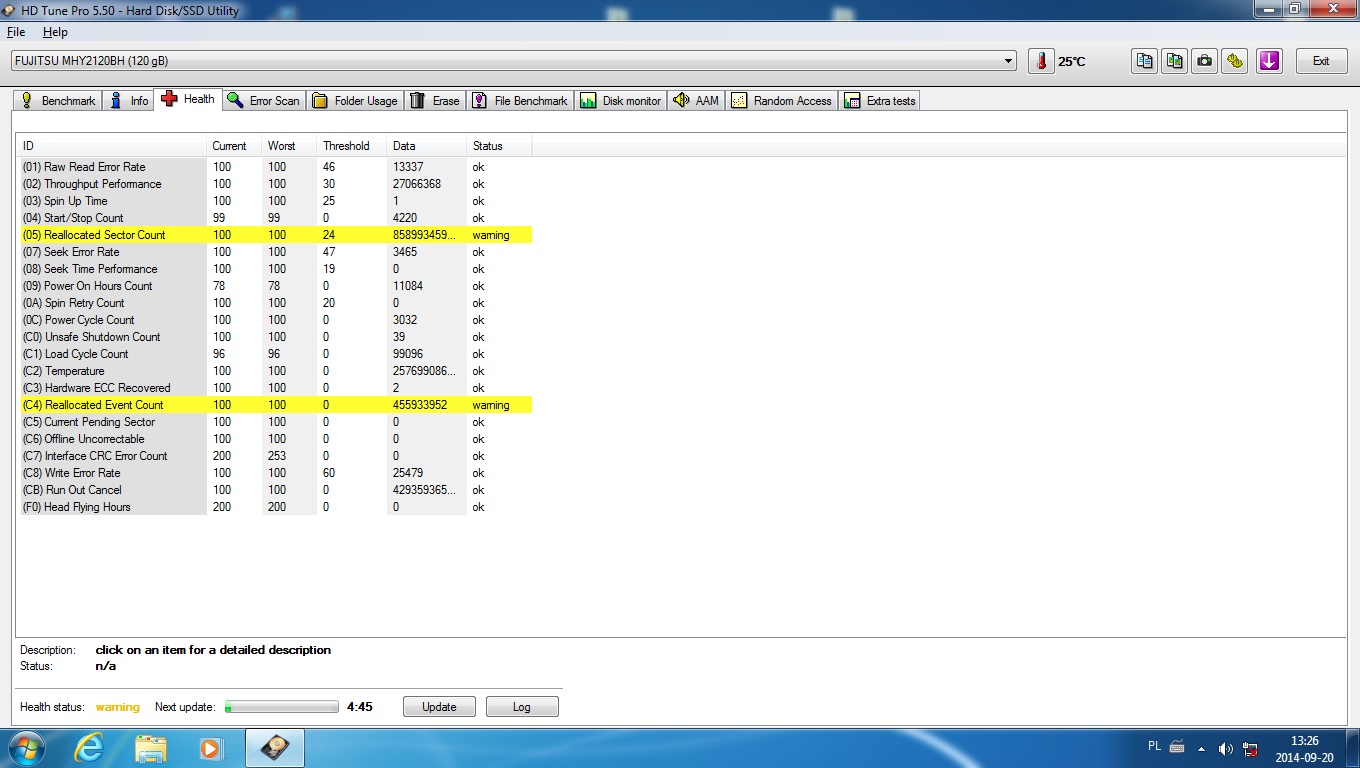

    Witam, dostałem dysk 120gb Fujitsu i ty pojawił się problem w HD Tune Pro mam taki odczyt.
    Dysk Fujitsu MHY2120BH 120GB - nieprawidłowy odczyt S.M.A.R.T w HD Tune Pro

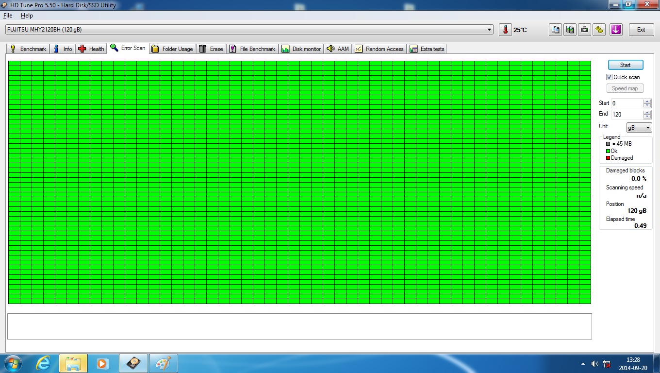

    HD Tune Pro error scan szybki jak i pełny nie wykazał błędów.

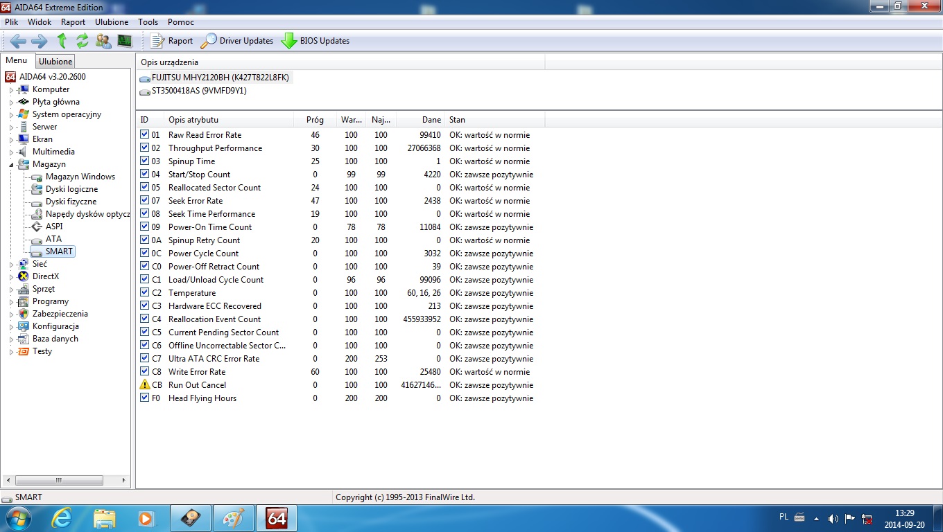

    A tutaj odczyt S.M.A.R.T z Aidy64.

    I teraz mam pytanie, czy ten dysk jest uszkodzony, czy są błędne odczyty?

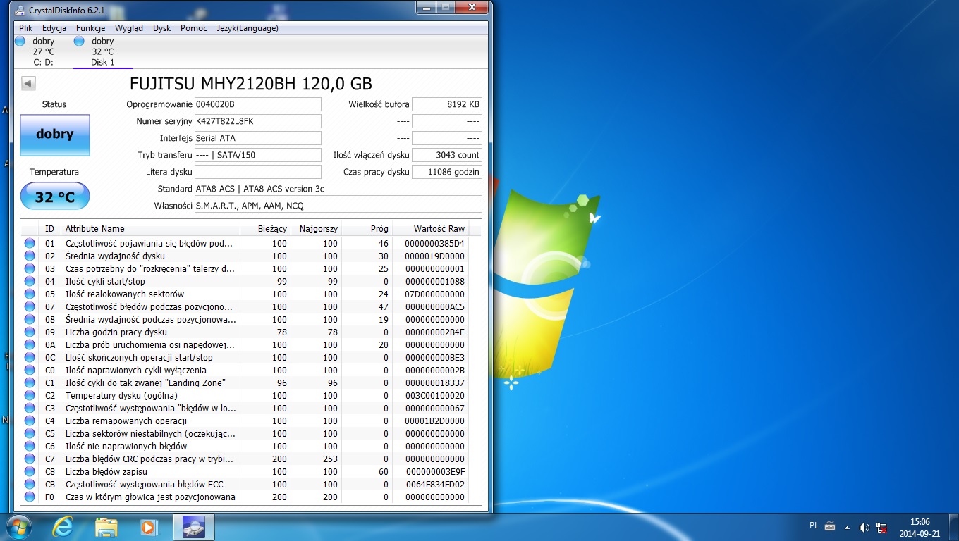

    Jak wygląda SMART w CrystalDiskInfo?
  • #4 13976107
    artaa
    Posty: 15102
    Pomógł: 1820
    Ocena: 1703
    01, c8 : HDD się powoli kończy.

    Atrybut 01 rośnie, ale nie wiem czego atrybut C8 zmalał.
  • #15 13978442
    loki2980
    Posty: 41
    Ocena: 5
    a dlaczego w hd tune pro i w aida 64 są inne odczyty S.M.A.R.T screeny powyżej.
  • #16 13978457
    artaa
    Posty: 15102
    Pomógł: 1820
    Ocena: 1703
    Rzeczywiście, albo wynik zerowania, albo dziwy ze SMARTem się dzieją.
    Źle interpretują Smart tego HDD. (i nie tylko tego...)

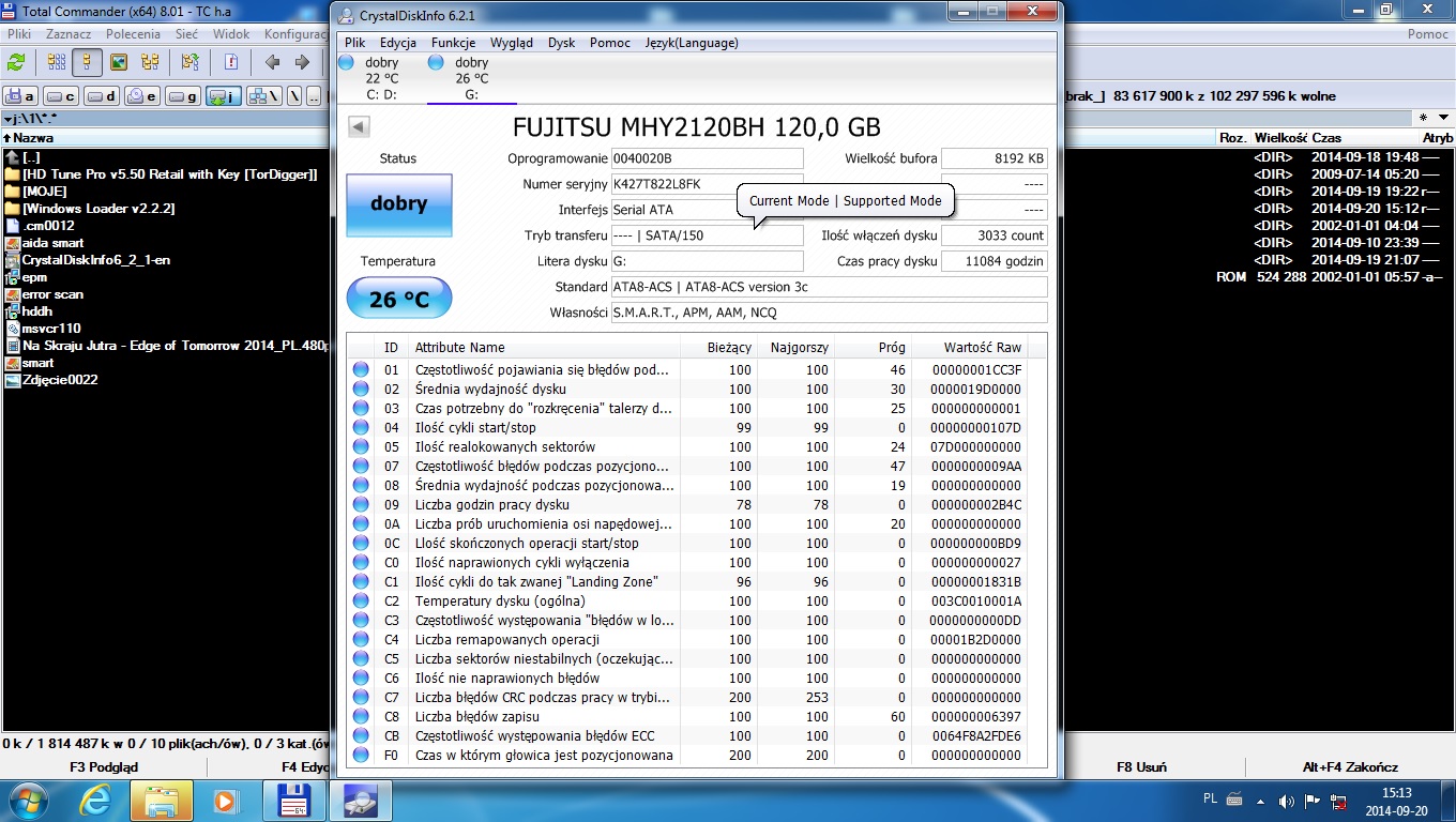

  • #21 13981313
    loki2980
    Posty: 41
    Ocena: 5
    Przełożyłem elektronikę z takiego samego dysku i odczyt s.m.a.r.t w crystal disk info jest identyczny jak na screenie wyżej.
