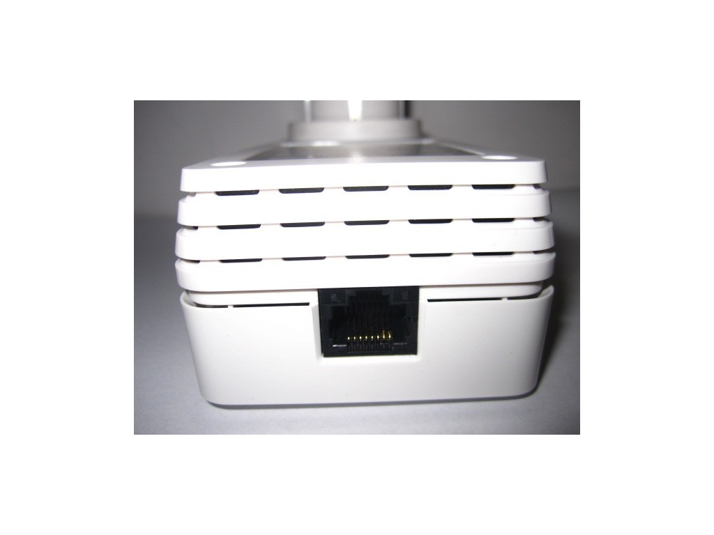

    Transmiter PLC zamiast skrętki plus AP.

    Powiedz mi czy ja to dobrze rozumiem.
    Kupuję to ustrojstwo:
    http://allegro.pl/netgear-poweline-av-200-xav2501-adapter-plc-i4592082776.html
    Wpinam do gniazdka gdzie jest internet i to powiększa zasięg (czyli hotspot) czy muszę do tego wpiąć wtyczkę z internetem i ma to większy sygnał od tp-linka tak że wystarczy na cały dom?
  • #6 13982369
    robertnik
    Posty: 147
    Pomógł: 4
    Ocena: 2
    Ale 2 takie urządzenia w obrębie jednej fazy. Do pierwszego wpinasz
    Jaki router WiFi do 100 zł z dobrym zasięgiem w domu i ogrodzie?
    Kabel drugim rozgłaszasz.
    Zwykły kabel sieciowy jest tańszy, ale jak się nie da... No ale nie ten budżet...
