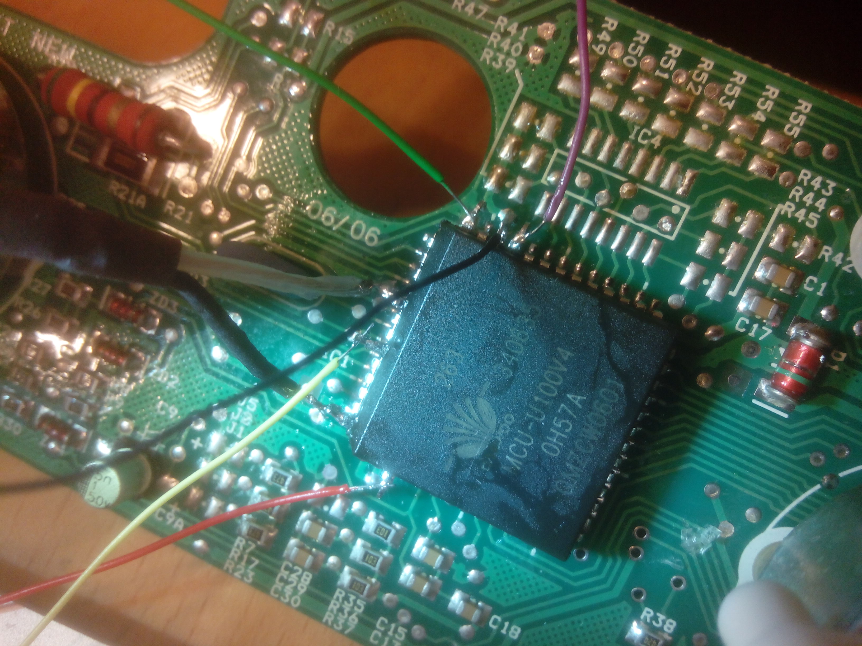

    Witam. POdłączyłem xprogam w układzie do motki : MC68HC05H12 Maska 0H57A która siedzi w zegarze daewo tacuma. Podłączenie według schematu :
    MC68HC05H12 Maska 0H57A - Podłączenie XPROG-M w układzie

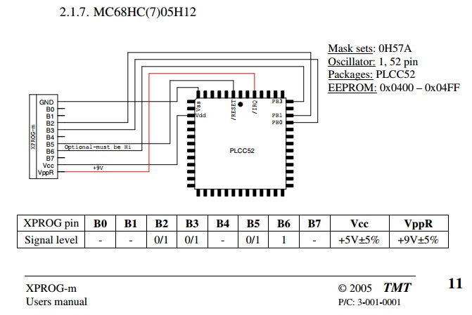

    Nogi podniesione wszytkie które należało podłączyć. Wczesniej próbowałem bez podniesionych nóg wiec mogłem chyba coś uszkodzić. Pytanie jest czy nie trzeba inaczej go podłaczyc poniewaz xprog milczy np tu jest troche inaczej :
    Xprog ustawiony na tą motkę z tą maską oscylator na 4190000Hz

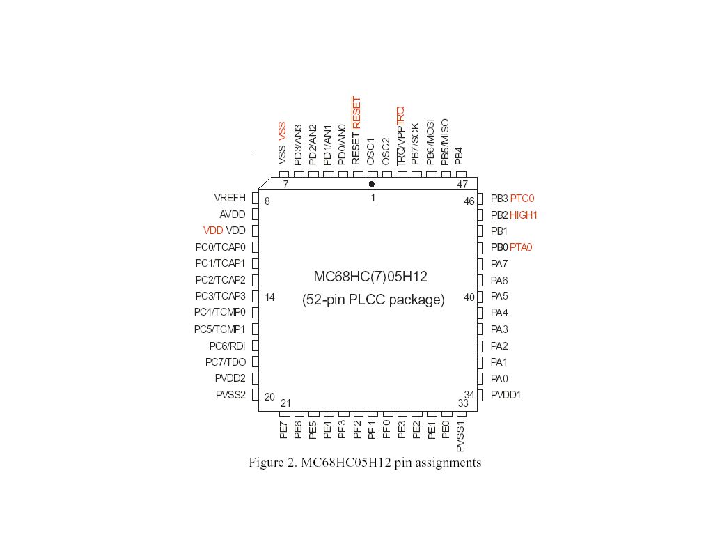

    Posiadam jeszcze upe usb i jest również schemat podlaczenia do niej taki :
    Czy upa powinna go opanowac bez zarnego adaptera podloczone bezposrednio do gniazda com do podniesinych nóg ?
    Tak podłączyłem motke:

    #2 13991973
    szogun0
    Specjalista grupy V.A.G.
    Posty: 1556
    Pomógł: 135
    Ocena: 547
    Upa nie ma do tego adaptera, po kabelkach powinna go opanować. Masz tam zakładkę, która podpowiada na której nóżce jest coś nie tak.
  • #3 13992218
    Butek10
    Posty: 160
    Pomógł: 6
    Ocena: 73
    Ok. Upa dziabneła bez problemu na podniesionych nogach. Czy zawsze trzeba podnosic wszystkie nogi w układzie ?
  • #4 14015600
    MLRwin
    Posty: 341
    Pomógł: 8
    Ocena: 52
    Zalezy jaka motke czytasz, przy tych starszych jak hc05, hc08 najlepiej jest wylutowac i wrzucic w adapter. Przy nowszych jak 9s12 wystarcza 4kabelki, a czasem masz juz przygotowane pola do podpiecia sie.
  • #5 14015757
    Ireneo
    Posty: 7845
    Pomógł: 747
    Ocena: 2473
    Nogi ponosisz jak napięcia nie są na zielono.
