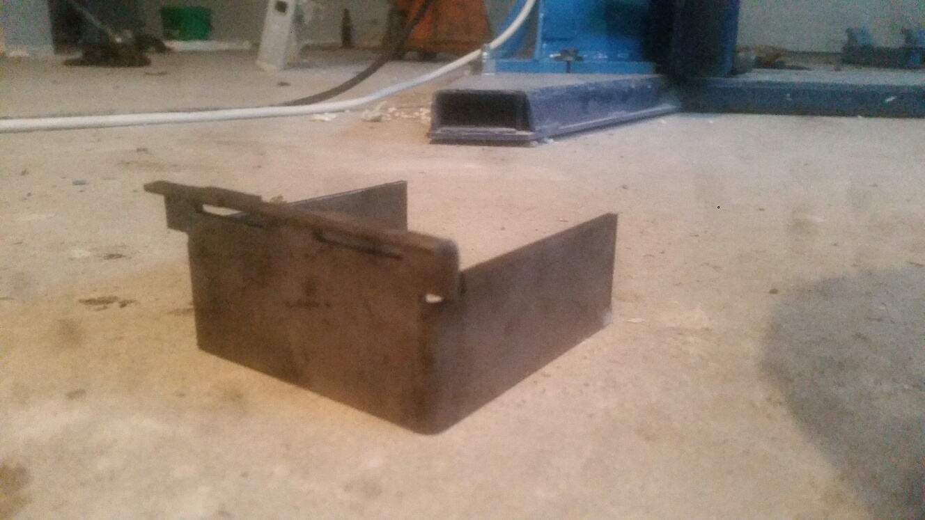

    5. Czy ktoś z okolic woj. świętokrzyskiego zajmuje się serwisowaniem tych podnośników?

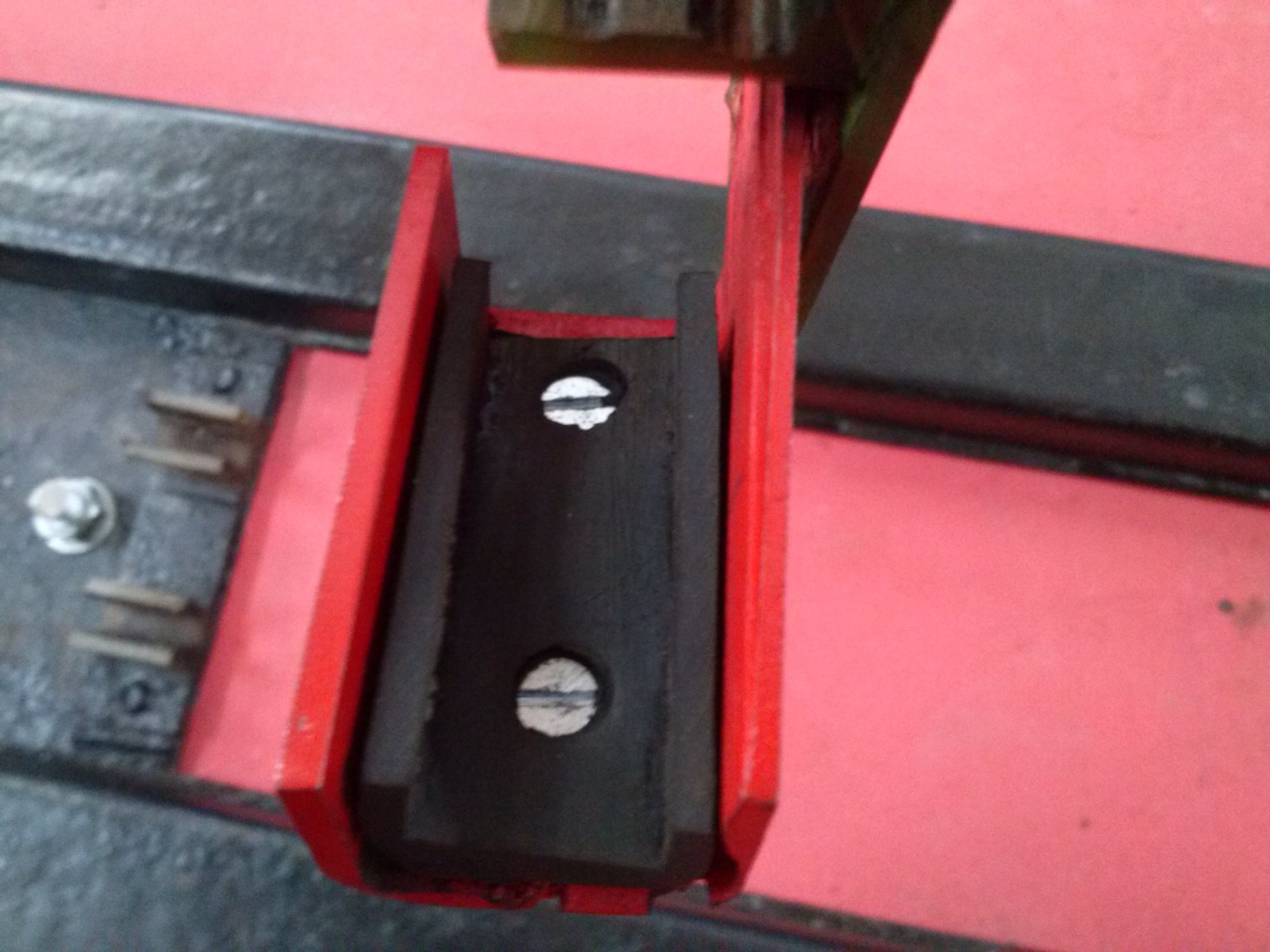

    Ślizgi oryginalne zastąpiłem ślizgami od SHL M11. Trzeba je trochę podszlifować i wejdą. Są to ślizgi łańcucha 1/2''. Materiał oryginalnych ślizgów to polietylen zielony. Są firmy sprzedające ten materiał i świadczące usługi frezowania na dowolny wymiar. Jeżeli ślizgi od SHL nie zdadzą egzaminu to dorobię ślizgi z PE.

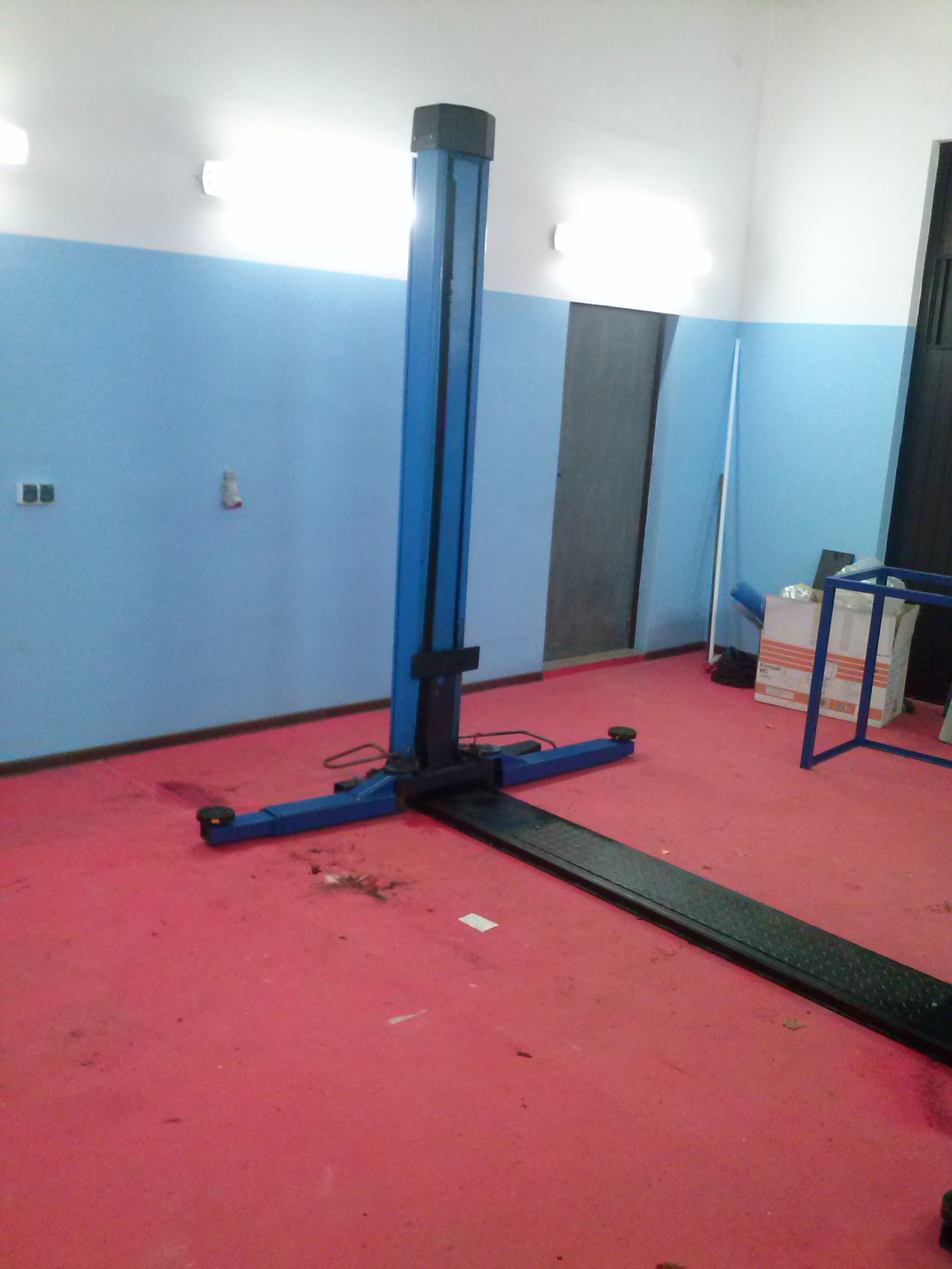

    Kilka fotek podnośnika.
    Kolumna - wrzeciono, nakrętki, itp

    Poniżej rama - łańcuch, ślizgi, linka i płytka wyłącznika awaryjnego - w przypadku zerwania łańcucha.

    Witam ponownie.
    Podnośnik poskładałem, lecz zostały mi 2 elementy, których nie ma w spisie części ani w żadnej instrukcji.
    Może ktoś wie, do czego służą i gdzie maja być zamontowane?
    Na pewno są z tego podnośnika.
    Kolejna sprawa to przy próbie podnoszenia blokuję nakrętkę kontrującą, jaki może być powód?
    Kiedy kręcę śrubą ręcznie, podnosi normalnie, jak przełączę włącznik, to momentalnie kontruje i stoi.
