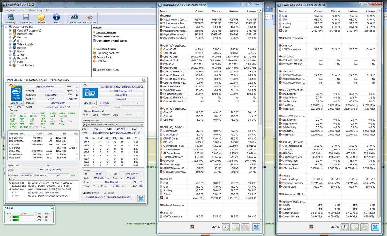

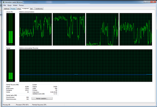

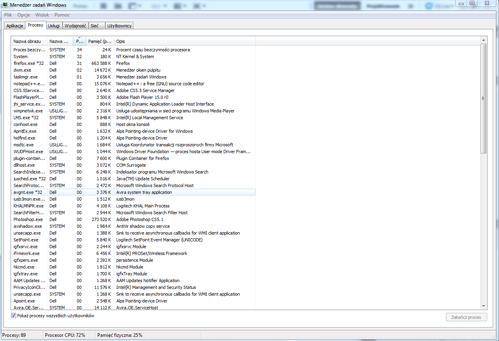

    Witam mam od jakiegoś czasu problem po formacie nie mogę dojść o co chodzi po starcie systemu mam zużycie procka na poziomie 50% przy w zasadzie niczym gdy dochodzi przegladarka skacze do 70% a gdy na stronie pojawia się flash np. youtube bądz facebook post z filmikiem skacze nawed do 100%
    ale jak pisałem ciągle się waha
    w procesach nie widzę niczego co by pobierało tyle procka
    a wiatraki wyją jak szalone
    sprawdzałem adaware , avira, nic a po kaspersky trial po miałem chwile spokoju
    dell latitude 6440 - użyciue CPU /Wiatraki na maksimum dell latitude 6440 - użyciue CPU /Wiatraki na maksimum
    może ktoś mnie nakieruje co i jak bo już nie wiem co zrobić
    nawet filmu w spokoju się nie da oglądać
    pozdrawiam
    Marcin
    ps. wiem że dla ułatwienia trzeba jakieś logi wam wrzucić
    jeżeli ktoś może mi powiedzieć które i jak chętnie podam

    Zamieść screena z HWiNFO z zakładki "sensor".
  • #3 13998565
    martexx
    Posty: 22
    oto screen

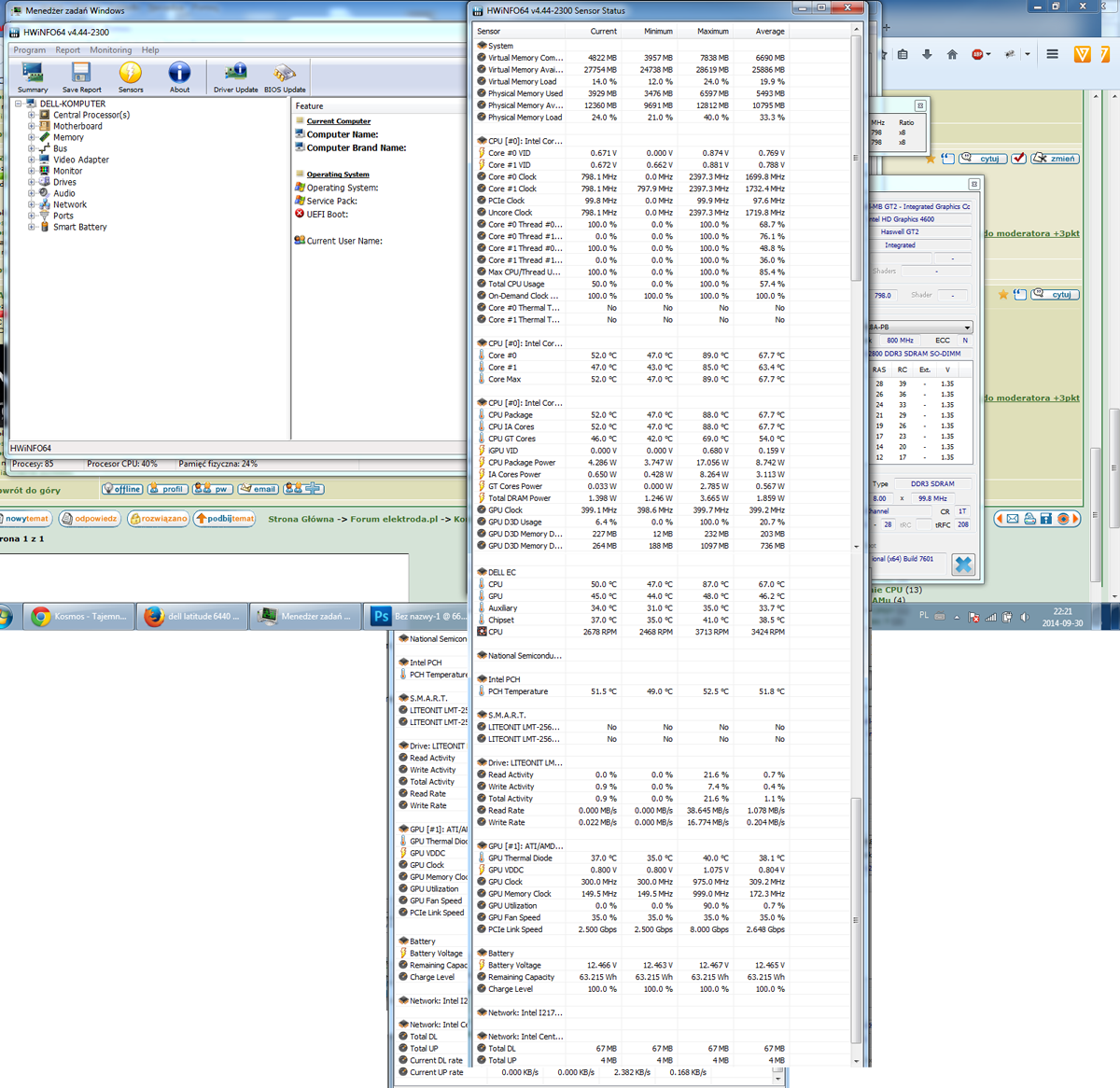

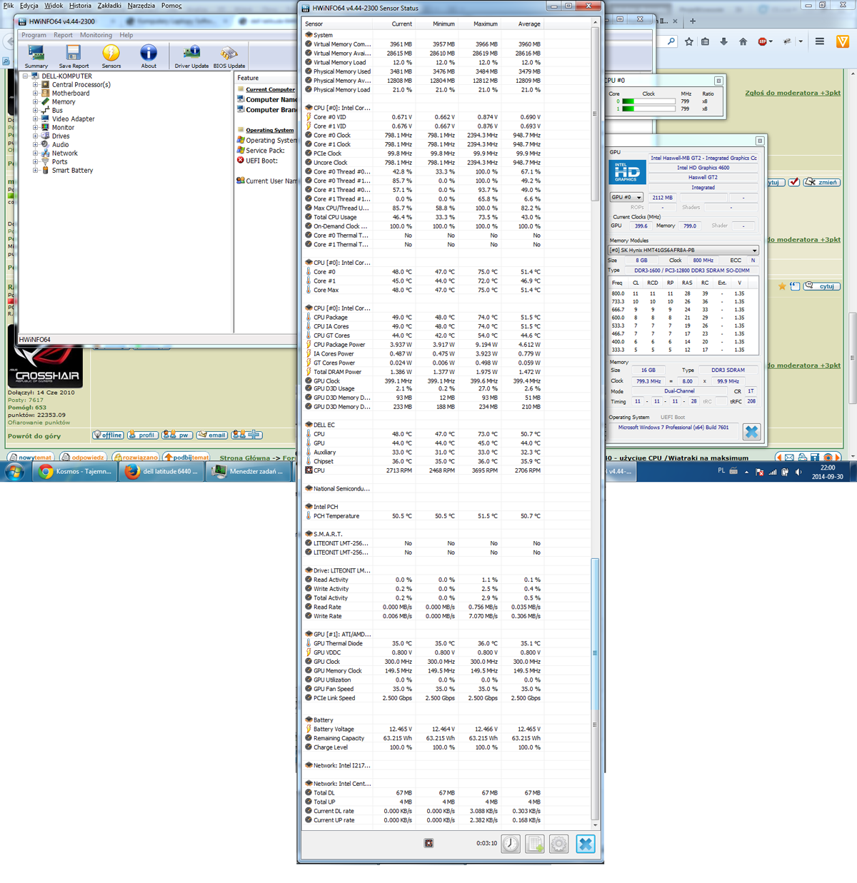

    Uruchom jeszcze HWiNFO w tle, uruchom jakąś grę by obciążyć sprzęt, pograj 10 minut.
    Zamknij grę, uruchom HWiNFO i zrób screeny z "sensor".
    Zamieść tutaj.
  • #7 14004902
    martexx
    Posty: 22
    przed i po
  • #8 14004939
    RADU23
    Posty: 20718
    Pomógł: 2428
    Ocena: 1731
    Niepokojąca jest temp. CPU dochodząca do 87-89 stopni.
