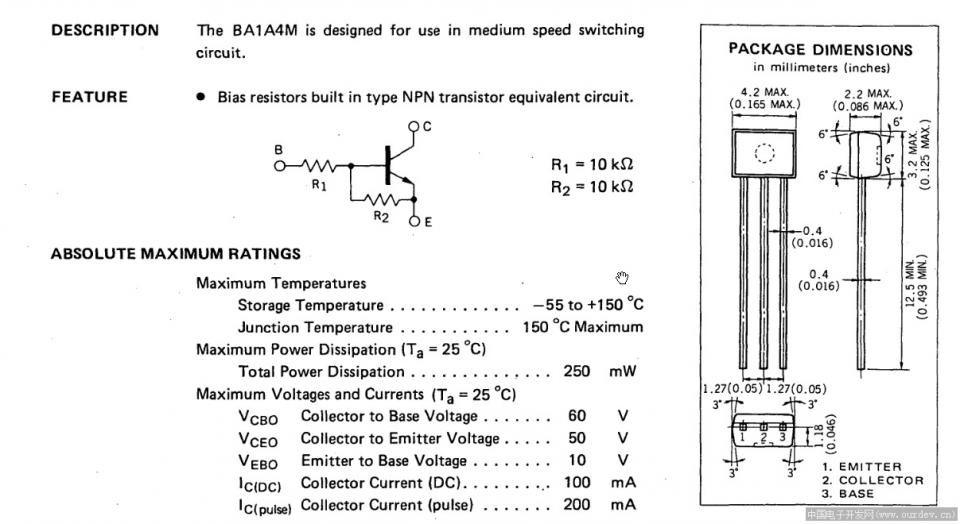

    Mam pytanie czym mogę zastąpić tranzystory BA1A4M i BN1A4M. Nie mogę nigdzie znaleźć oryginałów . Są to tranzystory npn i pnp z rezystorami 10kOhm na wejściu bazy i między bazą, a emiterem. Znacie jakieś zamienniki ? Sony TA-FB720R - Zamienniki tranzystorów BA1A4M i BN1A4M z rezystorami 10kOhm

    Z technicznego punktu widzenia można je zastąpić obojętnie jakimi tranzystorami dolutowując do nich oporniki, jeśli zachowanie stanu oryginalnego nie jest konieczne.
    10zł za coś takiego to trochę przegięcie. Tranzystor plus 2 oporniki będzie kosztował poniżej złotówki.
