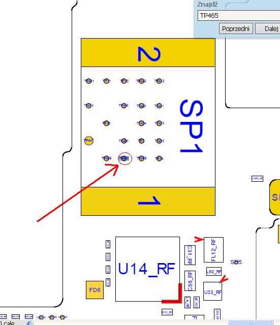

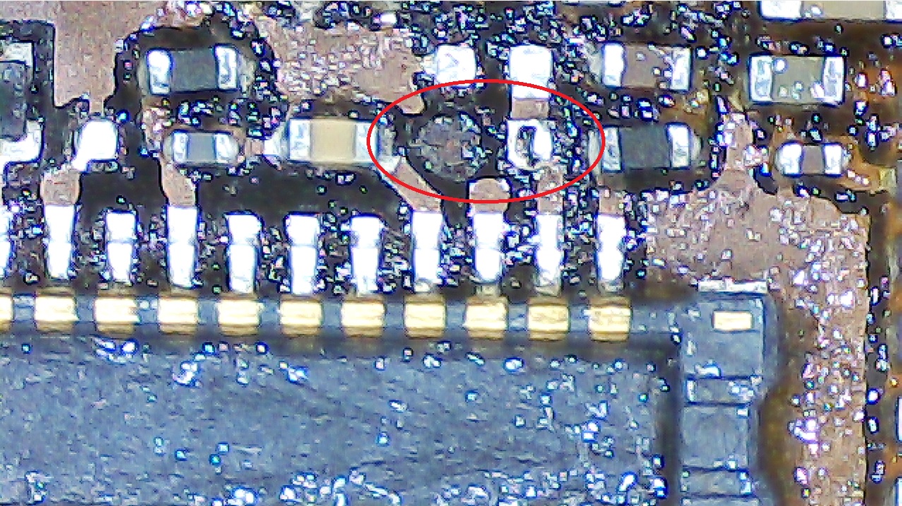

    Witam, brak filtru podswietlenia na plycie glownej jak na zdjeciu ponizej, co gorsze punktu by wlutowac brak, jakies alternatywne punkty?
    iPhone 4 brak podswietlenia, uszkodzony filtr na plycie

    Witaj, tu masz testpoint od backlight. Połącz go z nóżką w gnieździe i będzie ok.
    Oczywiście pod warunkiem, że cewka i/lub dioda nie są spalone.
    iPhone 4 brak podswietlenia, uszkodzony filtr na plycie [/img]
