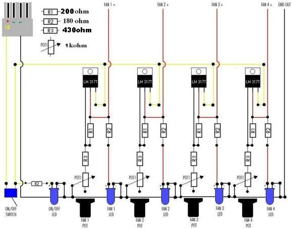

    Witam chciałem zrobic regulator obrotów moich wentylatrów w kompie. Znalazłem w necie taki schemat:
    http://www.moana.lublin.pl/arek/regulator/schemat.jpg
    Moja prośba jest taka czy mógłby mi ktoś napisać spis wszystkich cześci ze wszystkimi parametrami żeby móc zrobić takie coś? Tak żebym mógł iść tylko do sklepu, pokazac taki spis i żeby sprzedawca wszystko wiedzial. Aha chciałbym żeby jeśli to nie bedzie za duży problem zamiast tych diód dać jakiś wskażnik który by pokazywał jak dużo mocy dostaje wiatrak. Aha no i dobrze by bylo jak przy kazdej części byla by cena w przyblizeniu.
    Z góry wielkie dzieki za pomoc.

    Witam ! ... proszę wydrukować i iść z tym do sklepu tylko pytanie kto Ci to zrobi (zmontuje) ?
    Spis:
    4x LM317T
    5x R2= 180Ω
    4x R1= 240Ω
    4x potencjometr 2K
    4x dioda Led
    1x przełącznik ON/OFF

    Nie montujcie schematu który podał kolega Gość123 ponieważ jest on zły!
    Zobaczcie jeżeli będziemy zmniejszać rezystancje potencjometru to w pewnym momencie na wyjściu będzie napięcie rzędu kilku wolt! W skrajnym położeniu może wynieś około 2V(tyle mi wyszło ponieważ przed chwilą tak na szybko takie coś zmontowalem aby się upewnić). Normalne wiatraczki w komputerze przestają prawidłowo działać już przy napięciach około 5V! Czyli po prostu w pewnym położeniu potencjometru nasz wiatraczek stanie co możę spowodawać uszkodzenie nie tylko samego procka ale i całej płyty głównej. Rozwiązaniem jest danie w szereg do potencjometru jakiegoś rezystorka.

    Jaka powinna być wartość dodatkowego opornika, aby napięcie na wyjściu było rzędu 5 V w pierwszym przypadku i 9 V w drugim?

    Znalazłem coś takiego. Czy to jest lepsze niż pierwszy schemat na LM317T? Mi wydaje się, że powinno być ok, gdyż jest dodatkowy rezystor. Nie ma diód, ale to jest dokładnie to samo.

    Zrobiłem "mix". Może komuś się przyda :).
    UWAGA! Potencjometr powinien być 1 kohm!

    Schemat ogólnie oki tylko jak chcesz miec regulacje w zaresie 5-9 V to zmień rezystorki 200 na 240 a 430 na 480 wtedy powinna być mniej więcej regulacja w tych granicah

    Źle mnie zrozumiałeś. Chodzi mi o regulację w zakresach 9-12 i 5-12.

    Jeżeli 5-12 to rezystorki 180 oraz 480 om.
    Jezeli 9-12 to rezystorki 180 oraz 1kom.
    Z tym że w tym drugim przypadku przy takim potencjmetrze szybko uzyskasz wartosc max. czyli 12V.

    Ale te 180 ohm są przecież od diód i napięcia na nich. Trzeba zmienić rezystor R1 albo R3, a nie R2, bo on obniża napięcie na diodzie.

    Witam ja robie regulator według scheamtu ogora_89 (tego mixa) i mam takie pytanko, bo mój potencjometr ma 3 nóżki:P i nie wiem pod które podlutować (2 kabelki ) od R 3 i od GND
