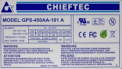

Chieftec GPS450AA - Maksymalne TDP karty graficznej dla tego zasilacza?

    Jak już to musisz patrzeć na liię 12V, ponieważ grafiki z tego napięcia są zasilanie i ponad to kupując nową grafę musisz doposażyć się w przejściówkę z molexa do pci-e, ponieważ ten zasilacz nie ma takowego złącza.
    Ma taki złącze :-)
    Złącza 1x 20 + 4 pin EATX
    1x 4 pin P4/12V
    7x 4 pin HDD (Molex)
    2x 4 pin FDD
    1x 6 pin VGA PCI Express
    2x 15 pin SATA

    RaeRae napisał:
    że sama karta pożera 175W (HD5830),
    Przy CF
  • #9 14012458
    Ma taki złącze :-)
    1x 4 pin P4/12V
    2x 4 pin FDD
    2x 15 pin SATA
    Nie ma, posiadałem ten zasilacz, więc wiem co piszę...
    Ma taki złącze :-)
    1x 4 pin P4/12V
    2x 4 pin FDD
    2x 15 pin SATA
    Wszystkie fabryczne mają a twój akurat nie ma :-(

✨ Użytkownik pyta o maksymalne TDP karty graficznej, którą może podłączyć do zasilacza Chieftec GPS450AA, oraz na której linii +12V znajduje się złącze PEG. Odpowiedzi sugerują, że zasilacz ma złącze 6-pin VGA PCI Express, a użytkownik rozważa zakup kart Radeon HD5770, HD5830 lub GTX550Ti. Wskazano, że zasilacz nie jest przeznaczony do zasilania prądożernych kart, a użytkownik obawia się, że HD5830 z TDP 175W może być zbyt wymagająca. Ostatecznie użytkownik zdecydował się na kartę Vertex3D HD6850, która dobrze współpracuje z zasilaczem.
