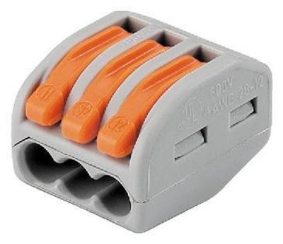

    Chciałbym podłączyć dwie lampy, a dokładnie kinkiet i lustro podświetlane. Ze ściany wychodzi jeden kabel 3-żyłowy. Czy jak podłącze obie lampy przez szybkozłączkę Wago na 3 wejścia, będzie to funkcjonowało?
    Rozumiem ze mam użyć 3 złączek dla każdej żyły. Jedna dla przewodów neutralnych, druga dla fazowych i trzecia dla ochronnych. Podłączenie kinkietu i lustra podświetlanego przez złączki WAGO - jak to zrobić?
    Czy ma jakiekolwiek znaczenie w którym miejscu w złączce podłącze kabel od lamp lub sieciowy ze ściany?

    Styki w tej kostce są połączone z sobą więc wnioski oczywiste ,wpinasz jeden dopływ i masz 2 wejściowe z niego .

    Dokładnie to masz użyć 1 złączki dla rozdzielenia każdej jednej żyły, w sumie wszystkich będzie trzy bo tyle masz żył wychodzących ze ściany.
    Nie ma żadnego znaczenia.

    Przy takich obciążeniach nie ma to znaczenia. Przy większych obciążeniach lepiej (przynajmniej na logikę) przewód zasilający podłączać w miarę na środku.
