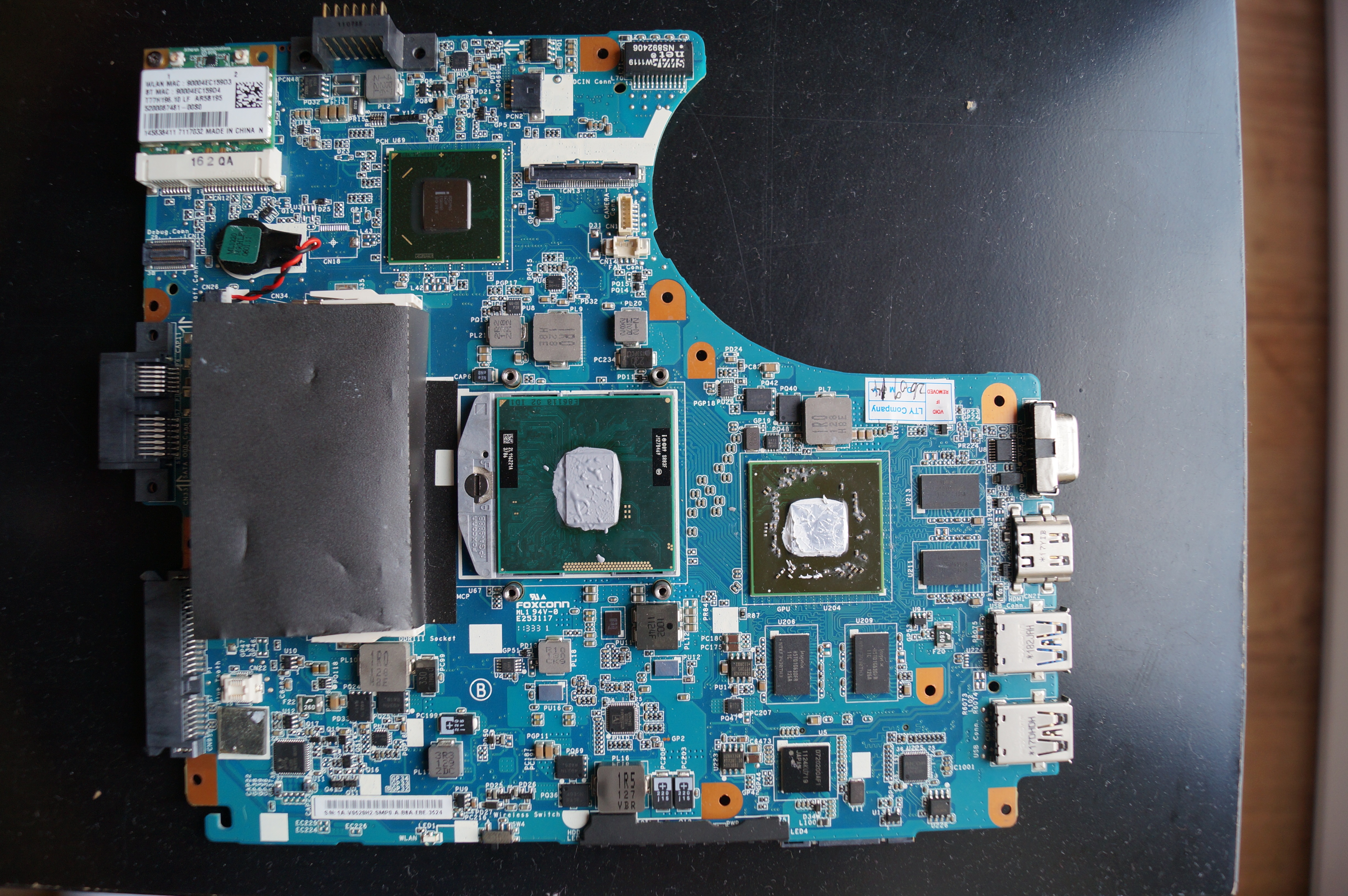

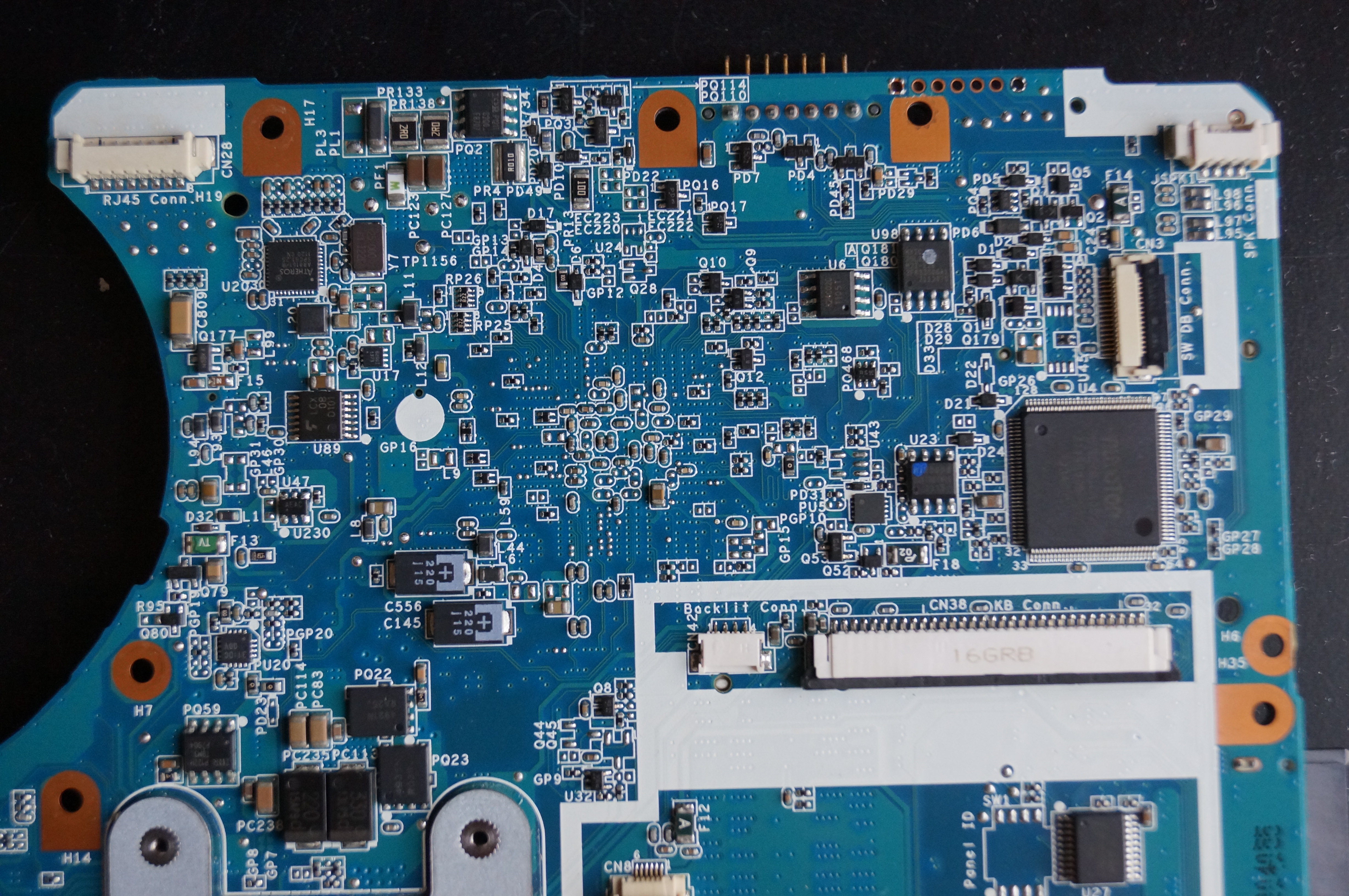

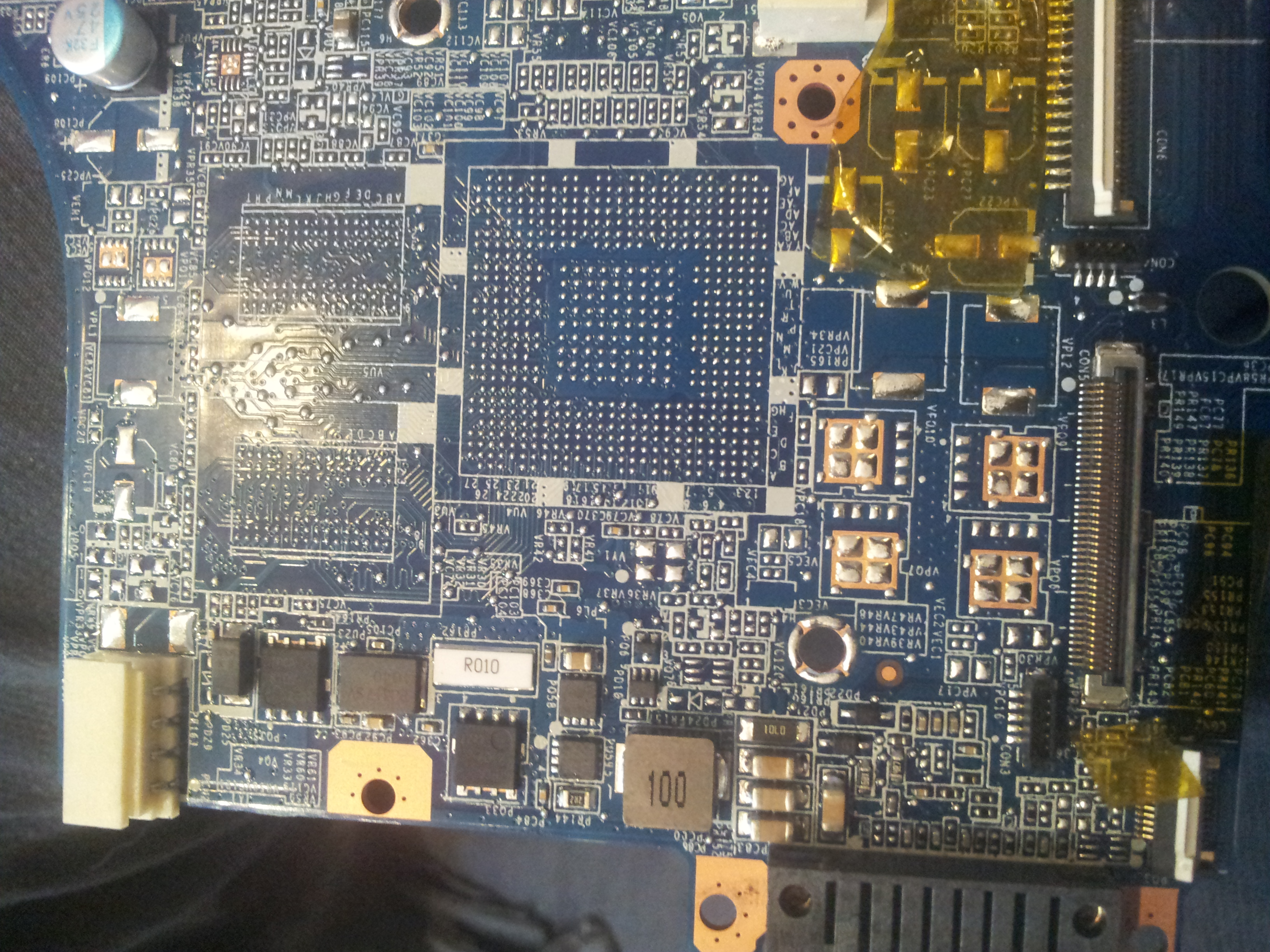

    Witam, mam problem z podświetleniem matrycy w swoim Sony Vaio. Wymieniłem płytę główną, bo stara mi padła, jednak matrycę podświetlała (co sprawdziłem jeszcze później), więc problem z matrycą odpada. Nie mam inwertera, matryca LED. Grafika funkcjonuje normalnie, jednak tylko przez złącze VGA. Co może być powodem, co mogę sprawdzić, żeby zdiagnozować usterkę?
    Oznaczenie płyty: Sony MBX-239 1P-0113J00-8011 A1848532A A1848524A V061
    Miejsce podpinania taśmy matrycy:

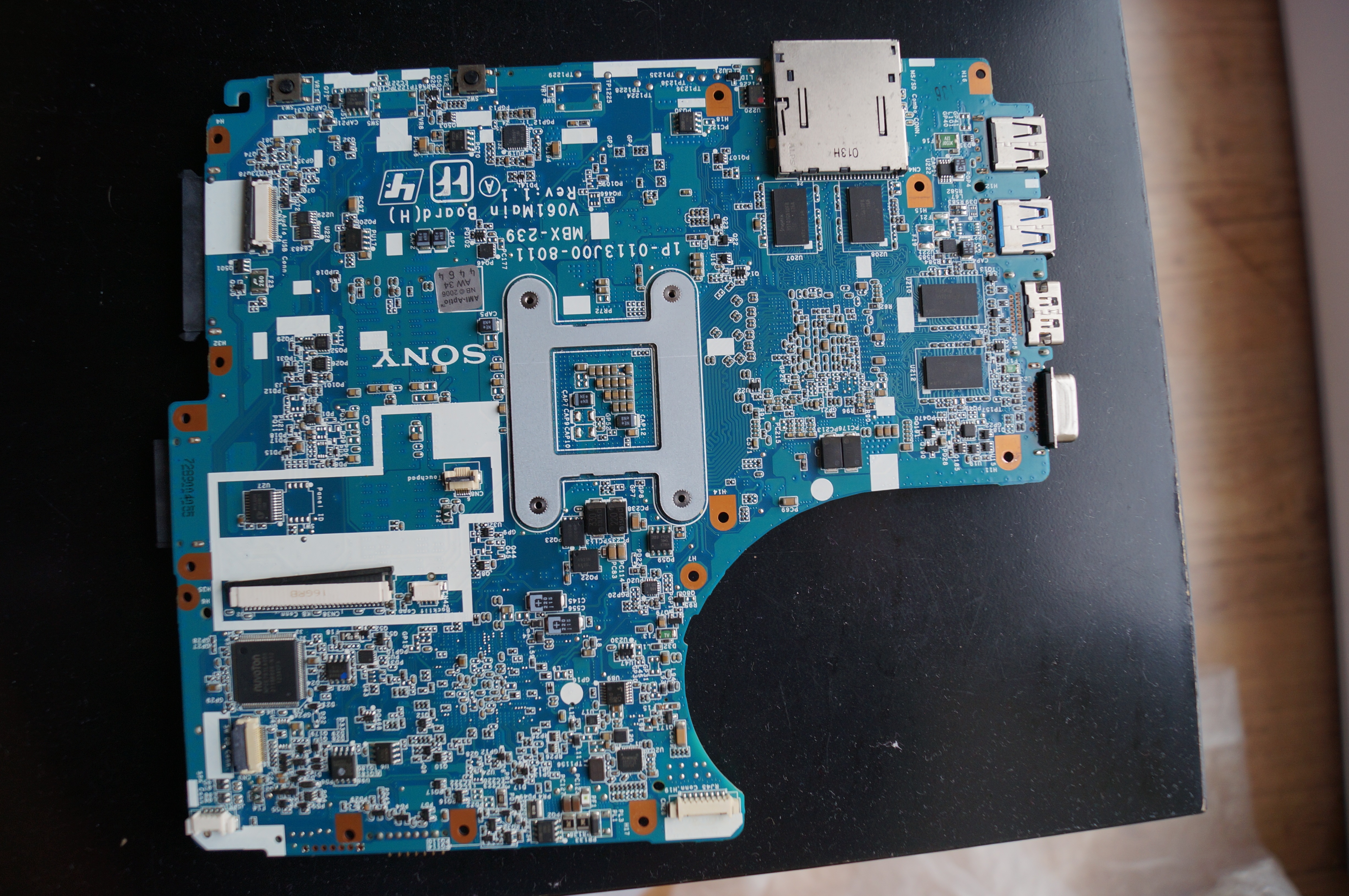

    Daj djęcie z drugij strony płyty, w pokrewnych sony od zasilania podświetlenia led jest bezpiecznik f15/f16 który dość często pada. Możesz też pomierzyć na złączu matrycy czy masz 19v i dwa sygnały od sterowania podświetlenia.

    Zdjęcia:
    SONY VAIO VPCCA - Brak podświetlenia matrycy LED po wymianie płyty głównej MBX-239 SONY VAIO VPCCA - Brak podświetlenia matrycy LED po wymianie płyty głównej MBX-239
    Dokładniejsze z drugiej strony złącza matrycy:

    Kol. opisz dokładnie:
    1-masz poswietlenie i "czarny ekran"
    2.- masz czarny ekran , brak poswietlenia + jesli podswietlic z boku lamką widzisz teść (np. pulpit Win)
    Jak nie masz +19V to szukaj bezpiecznika i polowego za nim Q117.
    Jeden pociaga za sobą drugi > do wymiany.
    Czasem jeszcze IC do komutowania napięcia U47, na niego przychodza syg. lvds (pin.35 inv_bradj i pin.36 inv_enable), czasem jeszcze ....?

    Na zdjęciu drugiej strony płyty przy lvds widać bezpiecznik F15, sprawdź czy sprawny.
  • #12 14014423
    kisiel90
    Posty: 29
    Sprawdziłem miernikiem ustawiając go na poziom ->|-
    Miernik nie reaguje na tym F15. Na innych sprawdzałem reaguje i zmienia wskazania.

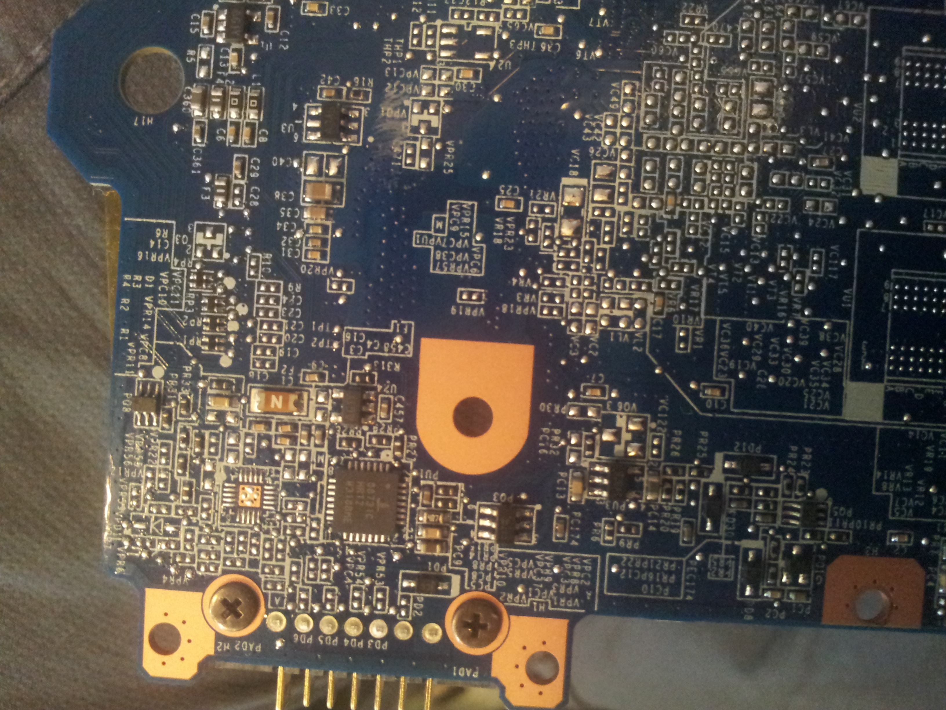

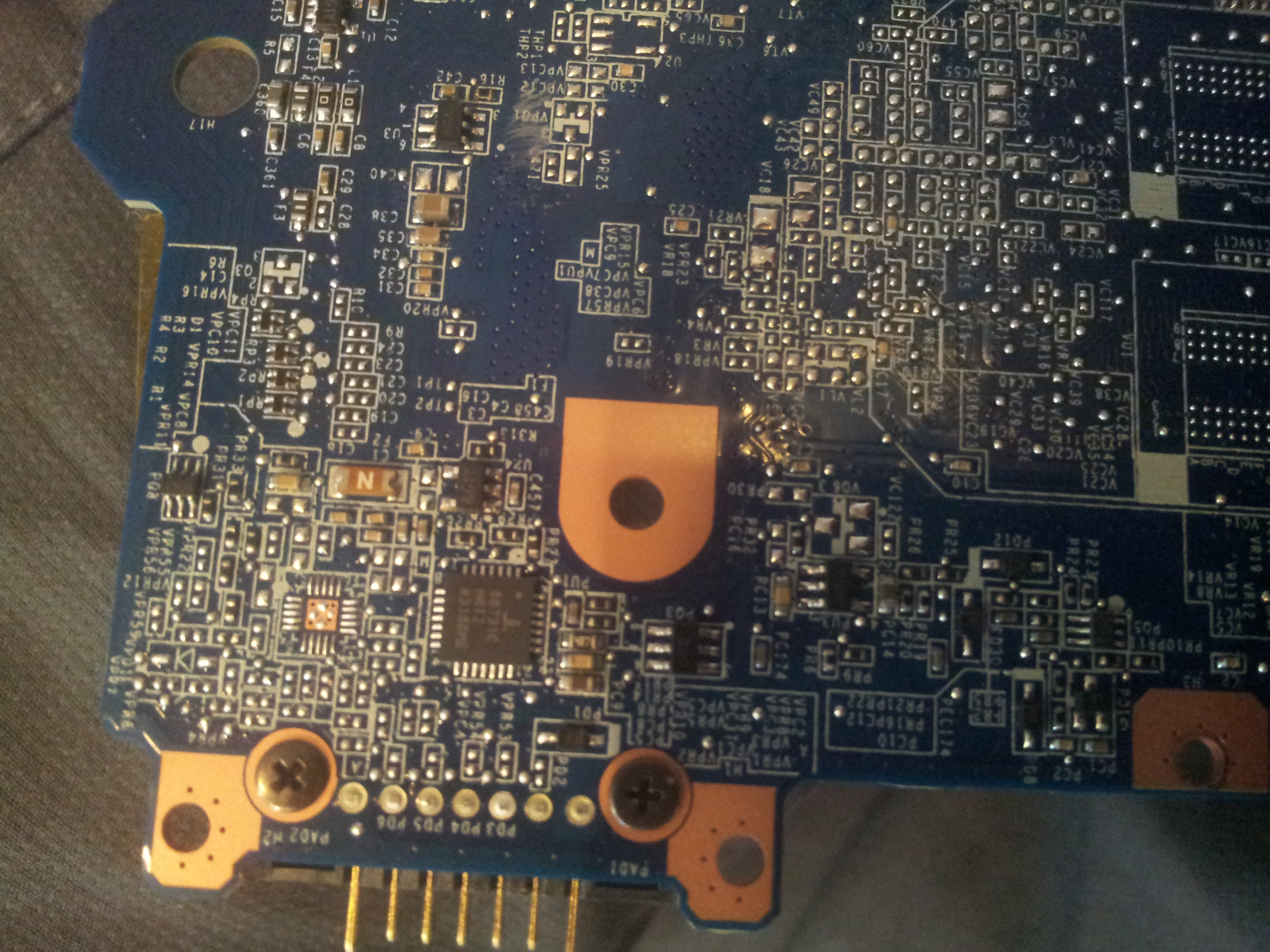

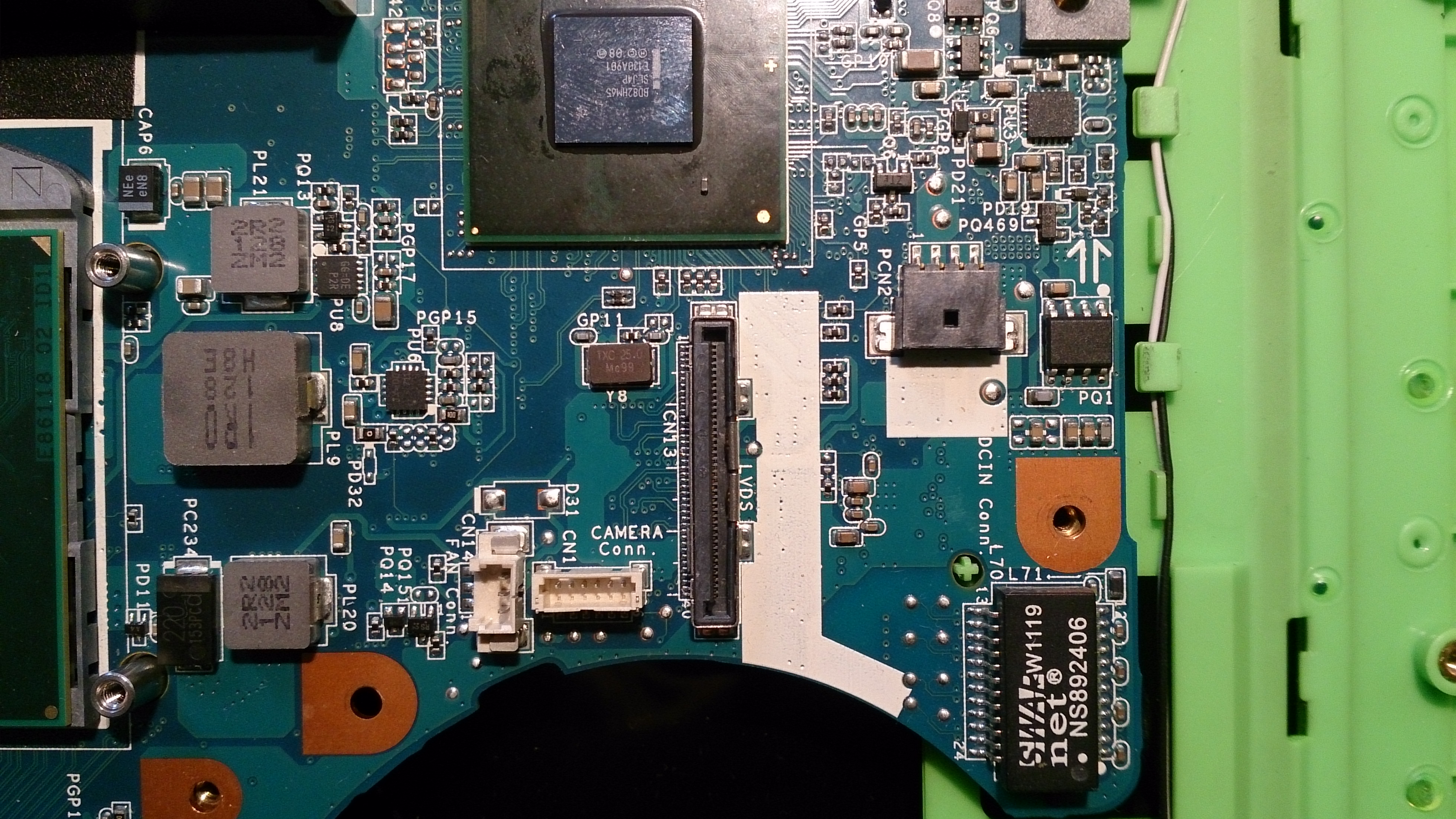

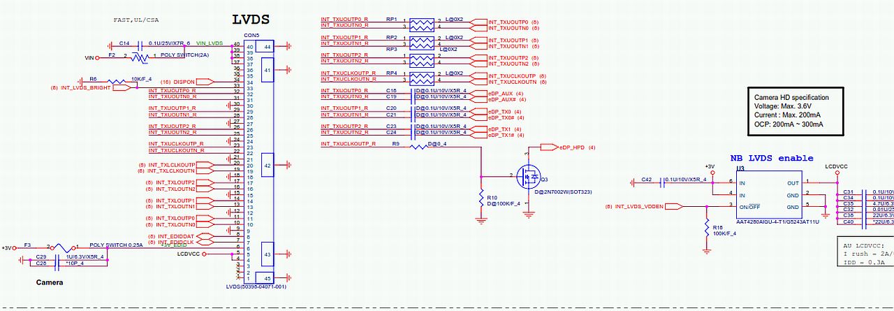

    witam.odswiezam temat .laptop sony svf142 z matryca 14 ledowa 40 pinowa z plyta DAOHK8MB6eo brak podswietlenia matrycy.Prawdopodobnie ostatni czerwony kabel ktory odlutowal sie od ostatniej nozki tasmy do matrycy spowodowal zwarcie wiec szukamy bezpiecznika od podswietlenia matrycy.Laptop tylko z dual core wlutowanym wiec nie oplaca sie plyty kupowac .Na ekranie wszystko widac tylko brak dzialania diod led.
    Koledzy pomozcie zlokalizowac bezpiecznik .
    zalaczam zdjecia z dwoch stron przy zlaczu do matrycy SONY VAIO VPCCA - Brak podświetlenia matrycy LED po wymianie płyty głównej MBX-239 SONY VAIO VPCCA - Brak podświetlenia matrycy LED po wymianie płyty głównej MBX-239 SONY VAIO VPCCA - Brak podświetlenia matrycy LED po wymianie płyty głównej MBX-239 [/img]

    Ten Fus (bezpiecznik) będzie także na płytce elektroniki matrycy.
    Pomierz napiecie na tym pin. > powinno być, jak nie ma to razcej coś ? na płycie głównej.
    Popatrz zreszta w SM tej platformy Quanta HK8 , jest dostępny

    F2 po drugiej stronie płyty.
