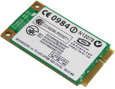

    Do tych hp chyba musi być odpowiednia karta u mnie była taka
    Toshiba Satellite C650D-109 nie wykrywa karty wifi, mimo że jest sprawna
    Co do tej toshiby masz do niej zainstalowany jakiś launcher ?
  • #6 14016116
    kosmodrako
    Posty: 6
    Do HP są potrzebne te mniejsze karty wifi ale znalazłem i podłączyłem kartę z takimi samymi oznaczeniami , niestety ponownie komunikat system halted.

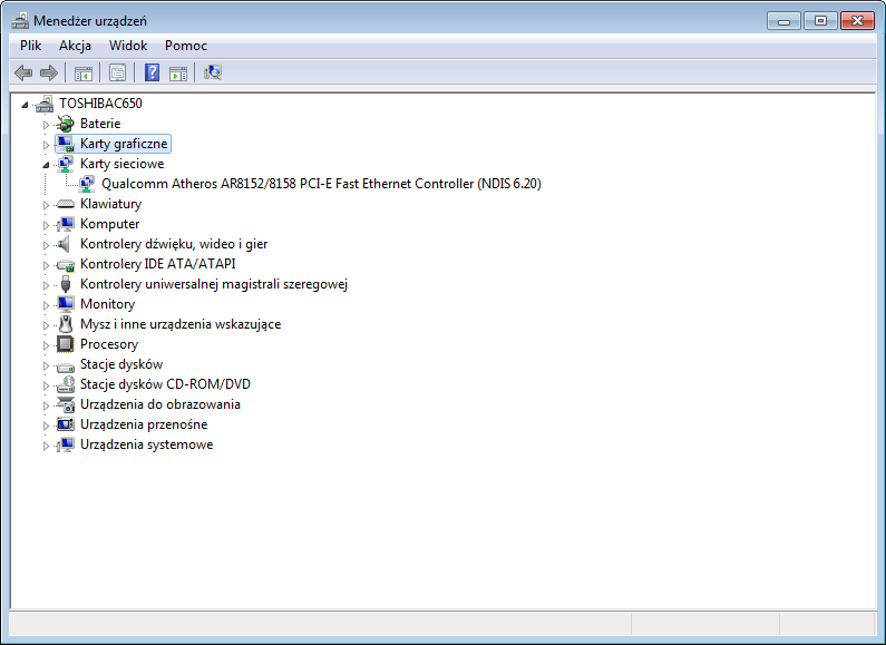

    @kosmodrako
    Zamontuj w laptopie jakąkolwiek kartę WLAN (najlepiej oryginał), włącz go i zrób screena z menedżera urządzeń z rozwiniętą gałęzią "Karty sieciowe".
    Odnośnie Launchera - W tośkach mowa z reguły o dwóch aplikacjach :
    - Toshiba Assist
    - Toshiba Value Added Package.
    Jednak i bez tych aplikacji połączenie WLAN powinno działać.
  • #11 14018039
    kosmodrako
    Posty: 6
    Kartę wifi włożyłem z drugiej toshiby c650 , która działała bez problemów. Toshiba Satellite C650D-109 nie wykrywa karty wifi, mimo że jest sprawna
