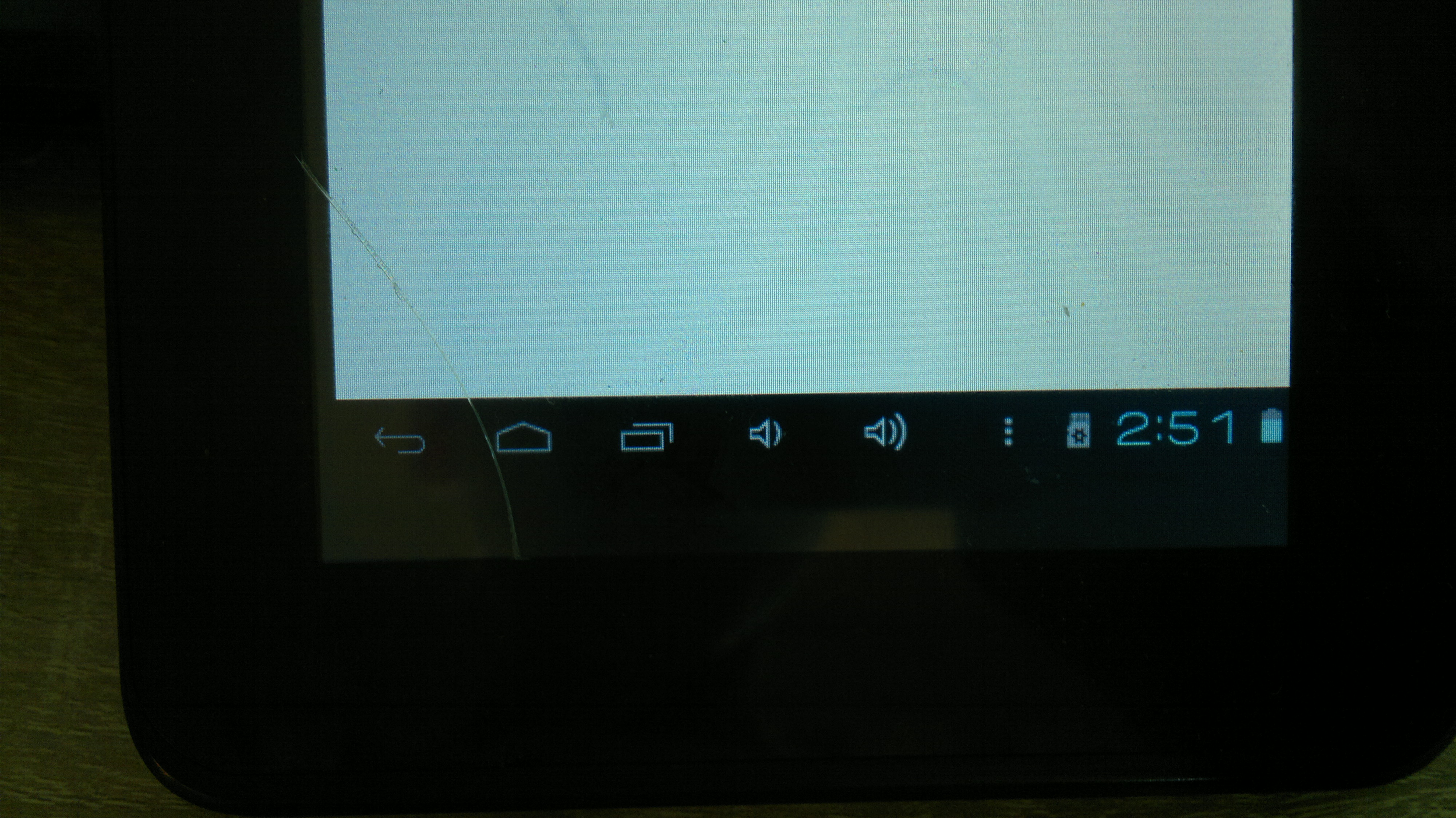

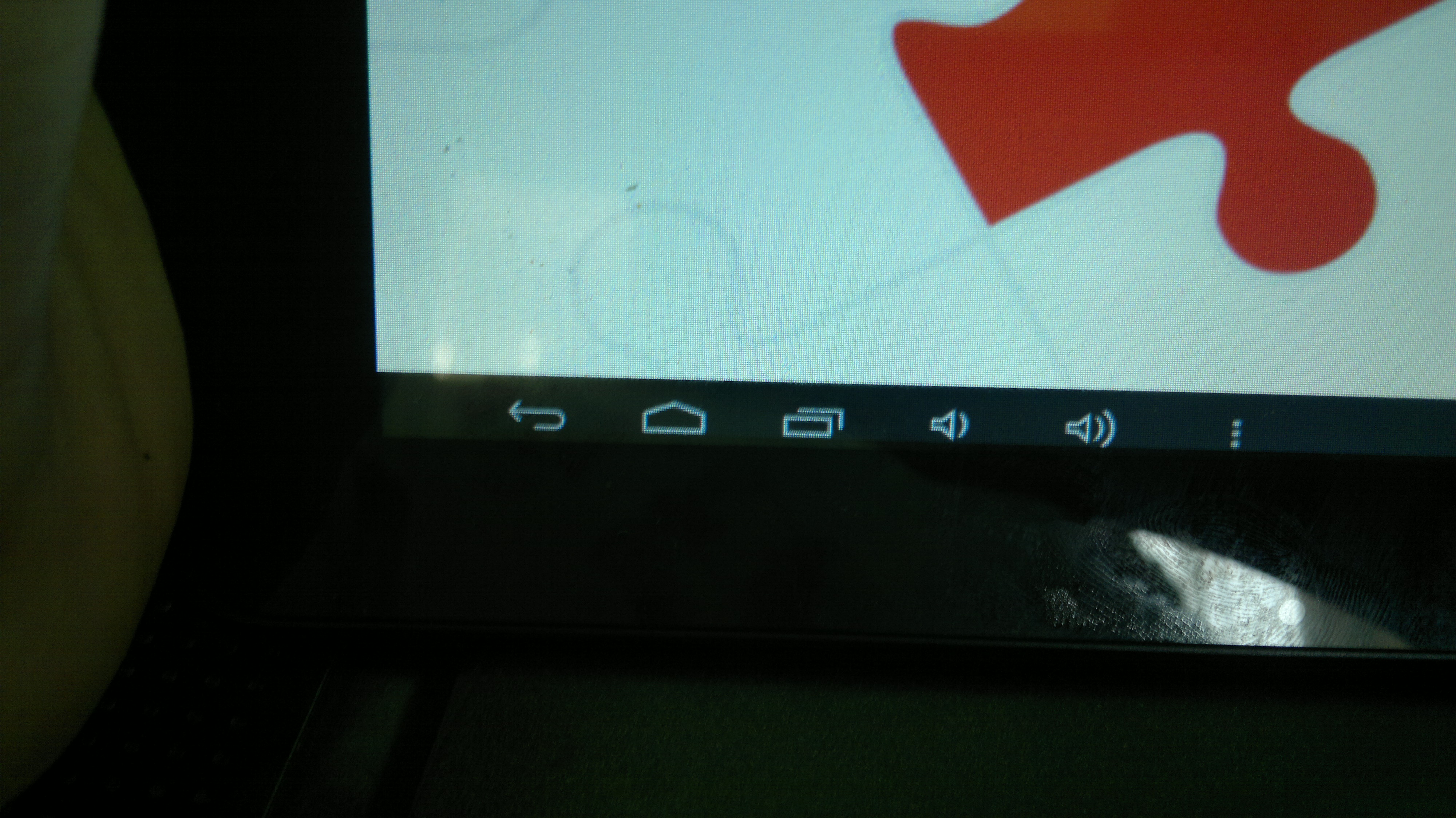

Witam. Mam problem z moim Lark Freeme 70.9.
Po zakupie nigdy nie pojawiły się w internecie żadne oficjalne aktualizacje, tablet zatrzymał się na androidzie 4.0.4, który działał bez żadnej płynności etc.
Po jakimś czasie od zakupu pobrałem z internetu jakiś ROM działający pod boxchip a13 z myślą, że wszystko będzie okej.
Niestety nie pomyślałem o kopii zapasowej i go zainstalowałem. Zauważylem że ekran jest przesunięty w lewo, dotyk to samo. ROM wgrywałem oczywiście przez livesuit.
To było jakiś czas temu, po tym jak tablet przestał działać prawidłowo, wgralem jeszcze kilka innych romów i w każdym było to samo.
Teraz tablet nie umie się połączyć z livesuit, po prostu go nie czyta. Jak włączam go metodą vol+ i kilka razy przyciśniętym power, nic się nie dzieje, a powinno wyskoczyć w livesuit okno o formatowaniu.
W internecie wyczytałem sposoby na naprawieniu shiftu tableta, ale nic nie działa, przez to ze tablet nie potrafi sie w odpowiedni sposób połączyć z komputerem. W livesuit i tych programach zawsze jest napisane DEVICE NOT FOUND...
Miał ktoś taki problem, potrafiłby pomóc?
Załączam zdjęcia zrobione w rożnych położeniach tabletu.
