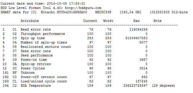

    mam dysk który jest wykrywany w biosie, ale w systemie nie. W zarządzaniu dyskami widnieje jako nie zainicjowany. Przy próbie inicjacji wyskakuje błąd, że nośnik jest chroniony przed zapisem. Nie znam jego historii, ale wiem, że był używany w laptopie. Przy formatowaniu niskopoziomowym wyskakuje także komunikat o blokadzie przed zapisem. Poniżej info z smarta:
    Hitachi HTS542516K9SA00 - Błąd przy inicjacji dysku

    To cały SMART? Brakuje atrybutów 197 i 198 między innymi.

    Takiego smarta dostałem z HDD low level format tool. Dos nie budzi u mnie przerażenia. Próbowałem z diskpartem ale nie widzi tego dysku.
