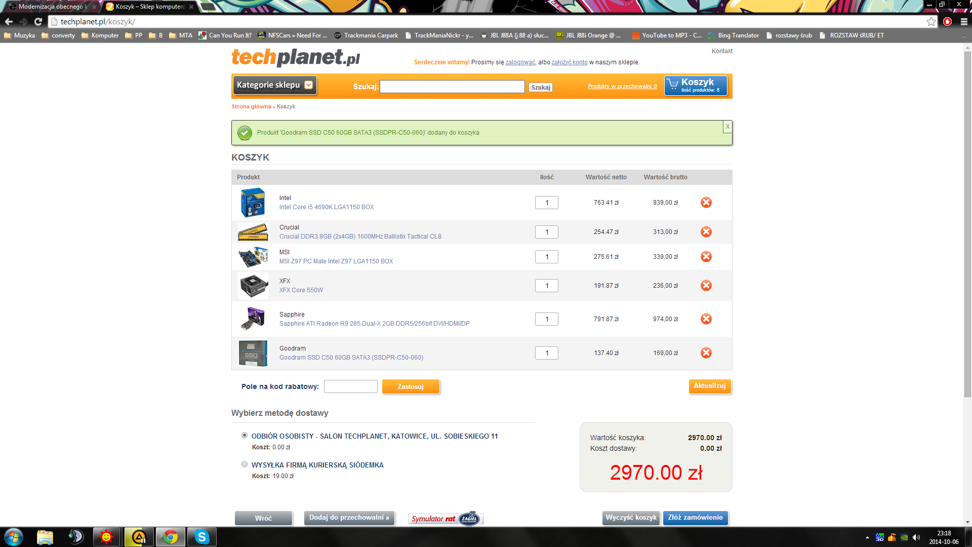

    Dobry wieczór. Chciałbym zmodyfikować swój stary komputer - zostawić z niego chcę obudowę i dysk twardy, a części jakie chcę kupić to:
    Płyta główna GIGABYTE GA-970A-DS3P AMD 970 (może być jakaś inna, może polecacie jakąś o lepszych parametrach, a zbliżonej cenie)
    Procesor AMD X8 FX 8350
    K. graficzna Gigabyte GeForce GTX750Ti
    Pamięć RAM G. SKILL 2x4GB 1866Mhz (może być innej firmy)
    Zasilacz XFX 750W (może być innej firmy i o większej mocy)
    Dysk SSD 60GB (może być większy, ale potrzebuję go tylko na system)
    Patrząc za tymi podzespołami na popularnym serwisie aukcyjnym, wyszło mi 2300zł (delikatnie przekracza mój budżet, ale jakoś dam radę).
    Czekam na wasze opinie, co o tym sądzicie i ew propozycje zamiany jakichś podzespołów.

    Do gier da się złożyć lepszy zestaw. I5-4590 na płycie H81, ram Crucial Ballistix 2x4GB-1600-CL9-1.5V, Zasilacz XFX 450 (550 byłby potrzebny, gdyby w komputerze miał wylądować GTX770/Radeon R9-280X lub wyżej), grafika Radeon R9-270 Gigabyte, dysk Crucial M500 120GB. Wychodzi minimalnie ponad 2300 na morelach, ale z odpowiednim kodem wysyłka będzie za 1zł (bądź można próbować w innych sklepach).
    Alternatywnie można odchudzić procesor do I5-4460 (około 70zł różnicy).
    Tak by wyglądał koszyk: http://www.morele.net/inventory/info/vemBfg/
    I5 w grach będzie wydajniejszy, r9-270 jest wydajniejsze od GTX750Ti. Komputer będzie też nieco cichszy niż wersja na AMD, nawet przy boxowym chłodzeniu procesora.
    Do zestawu na AMD zapomniałeś doliczyć chłodzenie, na boxowym nie wytrzymasz za długo (FX-8xxx nie należą do zimnych) :)

    To się na pewno do gier nie nadaje. Bierz coś na intelu i i5. Oczywiście co wiadomo płyta główna pod intela. Na i5 bez końcówki K starczy coś na chipsecie H81 z lga 1155> Taki zasilacz na pewno ci nie potrzebny już lepiej ten XFX co ci DT1 polecił. Plusy masz takie że i5 ciągnie mniej dużo prądu i jest o niebo wydajniejszy od AMD. Do tego dochodzą niższe temperatury. Grafika już lepiej radeon r9 - 270.

    FX9590 to porażka, procesor ma TDP 220W. Trzeba zainwestować w drogą płytę (większość ma sekcje zasilania do około 120-140W). Do tego aby rozproszyć ponad 200W ciepła i nie oszaleć przy poziomie hałasu chłodzenie też będzie raczej drogie. W zamian za to dostaniesz procesor, który w zależności od gry plasuje się między niepodkręconym i5 a i7, albo jest słabszy niż i7. Rachunki za prąd pominę.

    RAM do wymiany, grafika innego producenta. Kupujesz CPU pod OC i płyte która pod OC się nie nadaje.

    SilentiumPC Deus 600W PSU 80Plus Bronze 4xPEG (SPC083)
    SilentiumPC Gladius M40 Pure Black ATX/USB3.0/SSD ready/3x120mm bez zasilacza (SPC077)
    Kingston SSDNow V300 120 GB 7mm (odczyt/zapis; 450/450MB/s) (SV300S37A/120G)
    Club 3D R9 280X Royal Queen 3GB GDDR5 1000/6000 2xmDP HDMI DVI-I (CGAX-R928X7)
    Do wymiany!

    Płyta jest jak najbardziej okej, karta wciąż jest zła, nie bierz grafiki od Club3D, Powercolor, Vertex. Obudowa jest niskiej jakości, lepiej weź Zalmana Z3 Plus lub Z5

    Chłodzenie na Macho HR-02 rev.a i bedzie idealnie :)
