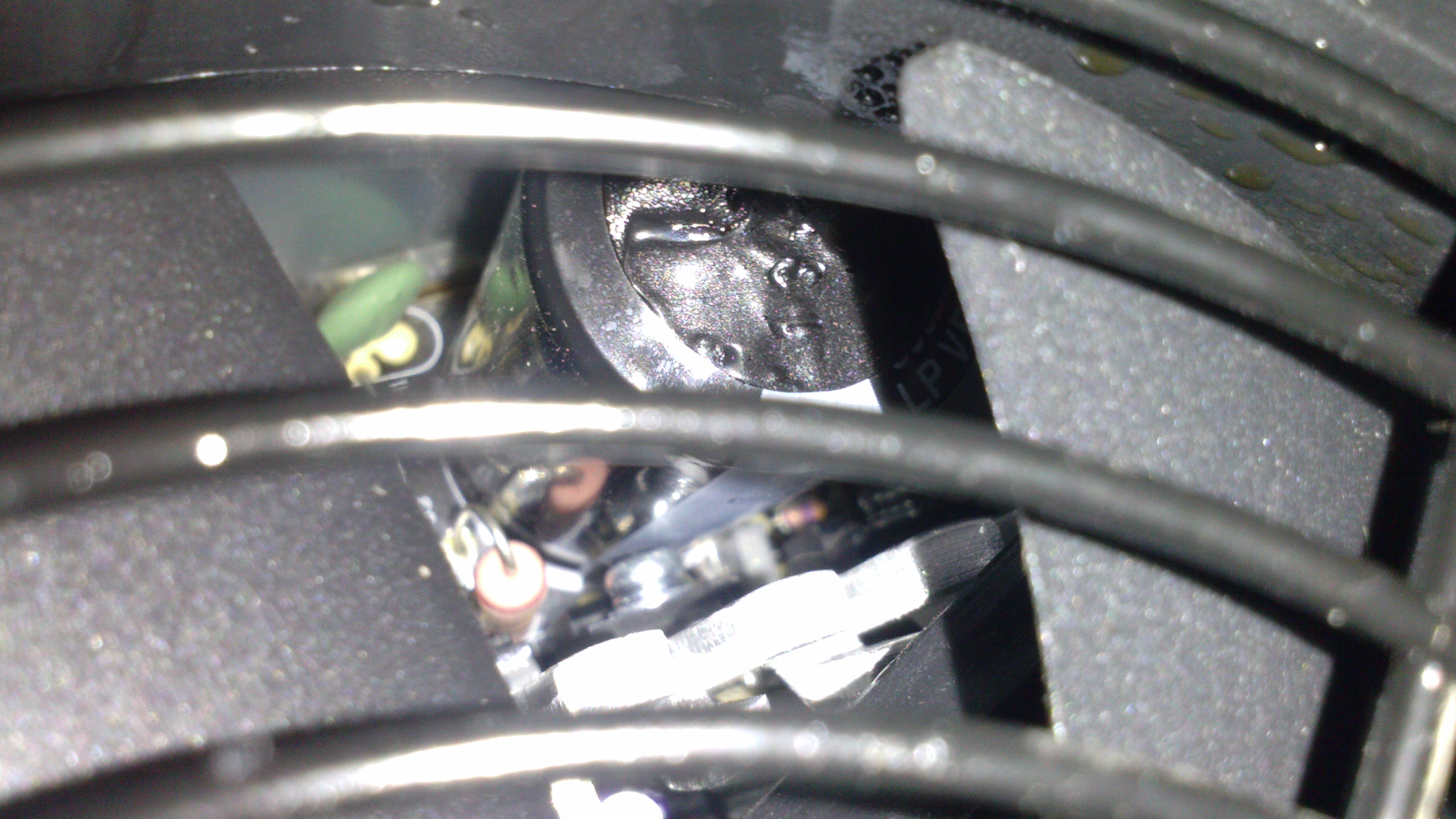

    Mi po dwoch miesiacach Tt Smart SE 530w modular poszedl z dymem, dlatego odradzam.
    Możesz rozwinąć myśl?
  • #13 14026207
    TomekxD
    Poziom 29  
    Posty: 1666
    Pomógł: 62
    Ocena: 190
    Jasne. Podczas obciazenia na nastepujacej konfiguracji:
    i5 4590
    H97 Pro4
    Gainward GTX770 Phantom
    WD10EZEX
    2x DDR3 4GB 1600MHz
    zasilacz odmowil wspolpracy. Pisk jak z fajerwerkow i dym z zasilacza, po czym wylaczono zasilanie komputera. Wykrecilem zasilacz a tam wylany kondensator, jego elektrolit rozlal sie w obudowie. Czy cos sie wiecej popsulo? Nie wiem, jedynie dysk moglem sprawdzic, nic mu sie nie stalo. Obecnie czekamy na odpowiedz od niemieckiego serwisu Thermaltake. Zasilacz oddano do sklepu morele.net, ktory wyslal go do producenta w dniu 30.09 i cisza.

    Pomógł: 1216
    Ocena: 551
    Dzięki. To dość istotna informacja, a uszkodzenie jest dość poważne. Będę czekał na rezultaty Twojej reklamacji.
