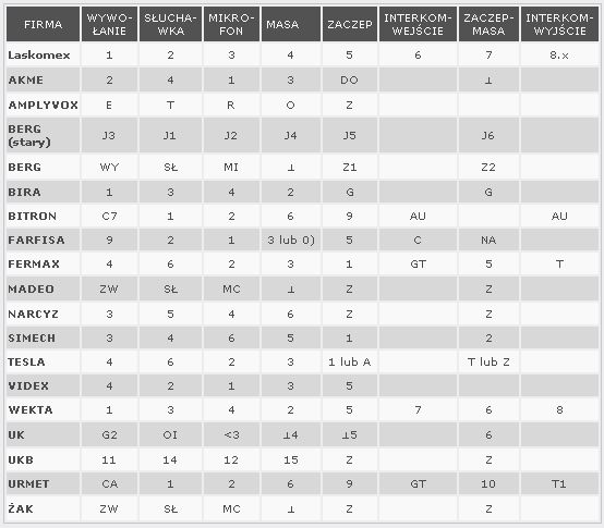

    Podłączyłem wg tego schematu:
    https://obrazki.elektroda.pl/4138552500_1408546834.jpg

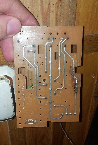

    Podłączenie stare:
    Podłączenie Wekta tk6 zamiast Telsa 4FP 110 47 - brak otwierania drzwi Podłączenie Wekta tk6 zamiast Telsa 4FP 110 47 - brak otwierania drzwi

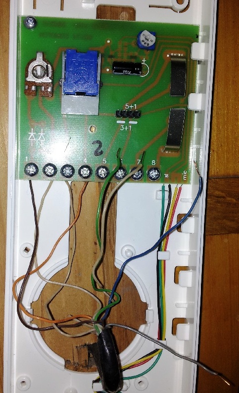

    Podłączenie nowe:
    1 - wywołanie - działa
    2 - masa - działa
    3 - głośnik - działa
    4 - mikrofon - działa
    5 - elektrozaczep - ?
    6 - elektrozaczep - ?

    Otwieranie drzwi w Tesli to 1 i 5 - czy działało?
    Na 1 widzę, że masz 2 żyły (biała i niebieska) - powinny iść do 2 w Wektrze.
    Na 5 też miałeś 2 żyły (biała i zielona) - powinny iść do 5 w Wektrze
    Zwarcie tych żył powinno dać otwieranie.
    W Wektrze powinieneś jeszcze założyć prawą zworę lub połączyć (kabelkiem) styki 2-6.

    Niestety zwarcie 1 i 5 nie działała.
    Po podłączeniu niebieskiego do 2 i biały,zielony do 5 z zworką na 3i4 nadal nie otwiera drzwi.
    Obecna konfiguracja
    1 - brązowy - wywołanie
    2 - biały, niebieski - masa (po odłączeniu białego bądź niebieskiego słuchawka nadal działa)
    3 - szary
    4 - pomarańczowy
    5 - biały, zielony
    bez zworki również próbowałem łącząc 2 i 6 kabelkiem.
    Podkreślam, że stary domofon działał do czasu gdy blaszka się nie wyłamała.
    Proszę o pomoc

    Dzwonek, głośnik, mikrofon działają. Nie działa tylko otwieranie drzwi. Zwarłem cztery kabelki, kabelki które są podpięte do 2 - masy: biały, niebieski wypinając z 5 dwa kabelki biały, zielony - nie otwiera drzwi ;\. Czy jest możliwe, że brakuje mi kondensatora ?
    #6 14024109
    Ircys
    Specjalista Domofony
    Posty: 6938
    Pomógł: 1335
    Ocena: 2058
    Nie, jest możliwe, że swoim wadliwym unifonem robiłeś zwarcie (cały czas otwieranie) i zostałeś odłączony w pionie (biały, zielony) przez serwis konserwatorski. Jeżeli masz dostęp do pionu i "czujesz temat" to możesz sam to sprawdzić, jeżeli nie, to wezwij serwis.
