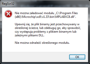

    Witam wszystkich serdecznie,
    chciałbym spytać czy ktoś z Was miał podobny problem? Mianowicie, podczas instalacji kompilatora XC8 w końcowej fazie instalator zwraca komunikat jak na zrzucie poniżej.
    [MPLAB X] [XC8] - Warning podczas instalacji kompilatora.
    Instalacja starszych jak i nowszej wersji kompilatora również zwraca taki komunikat.
    Czy ktoś z Was miał taki problem, a przede wszystkim, czy ktoś go rozwiązał?

    Nie masz uprawnień. Uruchom instalator z uprawnieniami administratora albo wyłącz na chwilę firewalla i/lub antywirusa bo one też mogą blokować.

    Nagus, dzięki za odpowiedź. Przeprowadziłem instalację z wyłączoną ochroną antywirusową oraz z włączonymi uprawnieniami administratora. Niestety, efekt taki sam.

    Zalogowałem się na konto Administratora. Wykonałem reinstalacje i znów ten sam komunikat. Wywołałem konsolę i ręcznie wprowadziłem to co na komunikacie. Nic się nie wydarzyło, więc usunąłem z polecenia przełącznik "/s" aby program wyświetlał komunikaty. Wyświetlił się następujący komunikat:

    Sposób podany w linku przez albertb rozwiązał problem. Wystarczyło skopiować do folderu gdzie jest instalowany XC8 dwie biblioteki DLL, które są dostępne pod tym linkiem. Opis co dokładnie zrobić i dlaczego również tam jest.
