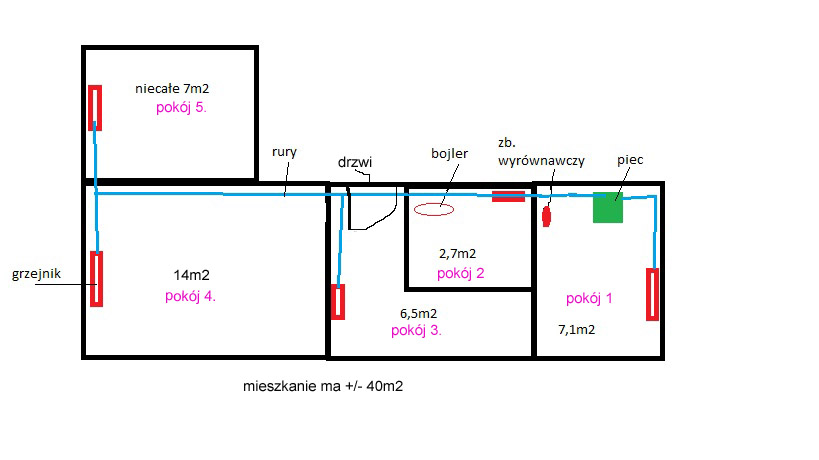

    Witam wszystkich mam problem i potrzebuje waszej pomocy
    Nie wiem jaką średnice rur dobrać, chodzi mi o rury główne i odnogi które idą do grzejników. Dodaj zdjęcie przykładowe z neta( rurki chce miedziane).
    Piec 8kW z pompą. mieszkanie 40m2, 2pokoje, kuchnia, łazienka. 5 grzejników.
    Jak będzie trzeba podeśle schemat rozmieszczenia grzejników.

    tak wyglada rzut mieszkania z góry grzejniki chyba najlepsze aluminiowe ? co do mocy to jakoś się to oblicza 1 żeberko na 1m2 chyba?
    plus bojler do tego tylko nie wiem w którym miejscu go podłączyć, jak coś moge też schemat dodać.
    • rury miedziane jaka średnica ? - Jaka średnice rur dobrać? poradzcie schemat_1.jpg (48.25 KB) Musisz być zalogowany, aby pobrać ten załącznik.

    Nie chodzi o to, że się nie wyświetla. Tylko że ktoś chcąc obejrzeć musi "płacić" swoimi punktami.

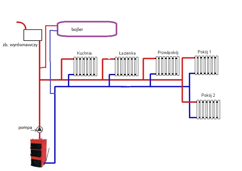

    Pod warunkiem że pompę zrobisz na obejściu.
    Wyjscie z kotła 28 ,w miarę możliwości jak najdalej
    Pierwsze dwa grzejniki 22, potem może być 18 , podejścia z 15.
    Nie jestem majster.
    P.S. Do naczynia zbiorczego średnica 28 i jak najmniej kolanek, a jeśli już , to najlepiej 45 stopni

    Wzorując się na c.o. które mam w swoim domku powiem tak: generalnie stosuje się zasadę redukcji średnicy rur o jeden stopień przy większości rozgałęzień. U Ciebie widzę to tak: wyjście z pieca rurą stalową o średnicy takiej samej jak to co wychodzi z pieca o długości mniej więcej 50cm, następnie redukcja do fi 22 w miedzi, stąd rozgałęzienie na bojler do c.w.u. i grzejniki. Z odejścia na grzejniki rozgałęzienie na fi 15 do grzejnika w pokoju 1 oraz dalej fi 22 do pokoju nr 2, gdzie ponownie rozgałęziamy na fi 15 do grzejnika, rurką fi 22 lecimy do pokoju nr 3, gdzie rozgałęziamy znów na fi 15 do grzejnika a drugie rozgałęzienie redukujemy do fi 18 i ciągniemy aż do rozgałęzienia na pokój 4 i 5, gdzie już rurką fi 15 (od rozgałęzienia) do grzejników w tych pokojach. Powrót do pieca identycznie. Do naczynia wzbiorczego podejście rurą fi 22. Oczywiście po drodze zawory, ale tu mam za mało danych żeby strzelać (chodzi czy próbujemy zautomatyzować trochę, czy zdajemy się na sterowanie całkowicie manualne). To jest moje zdanie. Ale niech lepsi mnie poprawią, jeżeli będzie korzystniej.

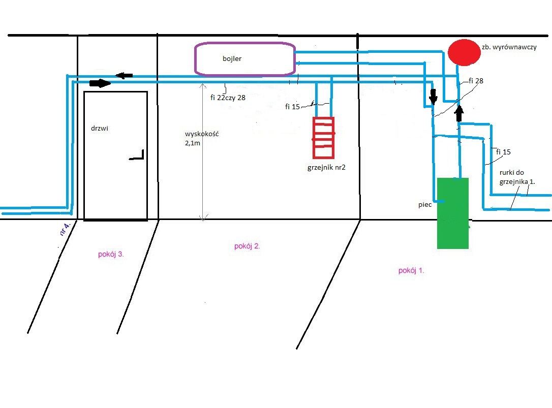

    NIe zaznaczyłem pompy, czy dobrze to wyrysowałem? i średnice rur dobrze zrozumiałem? zawory tak, żeby np grzać na sam bojler, a co do niego to też puścić do niego fi 28?
    Czy główna nitke na długości bojlera to będzie jakieś 2 metry od pieca zredukować na fi22? czy ciągnąć po całości 28?

    Jakoś trzeba podłączyć wyjścia z pieca. Ja mam na niej jeszcze wspawane odejście na naczynie wzbiorcze, no i później już na miedzi cały osprzęt (pompa, zawory). Jakoś mi się to solidniej widzi (stal to stal). A i odpięcie pieca od instalacji zajmuje z 10 minut, a wszystko zostaje na swoim miejscu. :-) Tylko moje c.o. ma już swoje lata, nie wiem jaką koncepcję mieli instalatorzy, ale że rura jest w poziomie to zrobiłem na niej druciany stelaż do suszenia przemokniętych butów czy rękawiczek. To tak OT.
    Pompa na powrocie. Ja w ogóle nie korzystałbym z fi 28. To jest mała instalacja i fi 22 w zupełności wystarczy. Poza tym rura fi 28 jest sporo droższa od fi 22. A i w najwyższym miejscu rur (od podłogi) koniecznie odpowietrzniki.

    Chyba nie ogarniam rysunku, ale wydaje mi się że do bojlera, raczej 28 , tak jak do naczynia. Reszta, tak jak pisałem wcześniej.
    To co idzie w prawo, nie redukuj z 28, czy 22 pd razu na 15 , kocioł stałopalny łatwo zagotować, moim zdaniem fi28 wystarczą tylko piony. Reszta 22 i dalej już znasz moje zdanie.
    Przy tych drzwiach mogą się przydać odpowietrzniki, albo chociaż miejsce na nie w razie czego
    Do miedzi też można założyć śrubunki.

    Też myslałem o 28 do bojlera, czyli lepiej na wyjściu z pieca zrobic przykładowo metr fi 28 i zredukować na 22? Ok bo grzejnik nr 1 bedzie jakieś 1,5m od pieca jest najbliżej i nagrzeje sie najszybciej, a zastosować do grzejników zawór termostatyczny? Na korzyść zwykłych? czego zwykłego?
    Piec bedzie bez dmuchawy, zwykly.
    Wybaczcie że taki rysunek.n lepsze mnie nie stać;)
    bo gdybym dał za male rurki to bedzie mi szumieć w rurach? czy to by było gdybym dał za duże?

    Nie upieram się przy fi 22, może być i fi 28. Myślę, że jeżeli wychodzisz z pieca rurą fi 28 to ciągniesz ją aż do rozgałęzienia. Co ma wnieść redukcja po drodze na prostej rurce? Zamiast zaworów termostatycznych na grzejnikach dać zwykłe zawory bez termostatów - o to mi chodziło. Teoria szumienia w rurkach jest taka, że zostały połączone przy użyciu nadmiernej ilości lutowia lub jest źle dobrana pompa (przewymiarowana). Na moje oko ta instalacja powinna chodzić wystarczająco dobrze na najniższym biegu pompy - więc dlaczego miałoby cokolwiek szumieć? Duże (o większej średnicy) rurki spowodują więcej wody w układzie, a co za tym idzie dłuższy czas nagrzewania po rozpaleniu - ale i dłuższy czas stygnięcia przy wygaszeniu.
  • #25 14029506
    pawel008
    Posty: 18
    Ocena: 28
    O ten szum tak tylko pytam w razie 'w' bo czytałem że to częste problemy.
    no z 28 zredukowałbym np już za ścianą czyli w pomieszczeniu obok tj. łazienka. lub na kolanku gdzie idą już rury w lewo na wyskosci tych 2metrów
