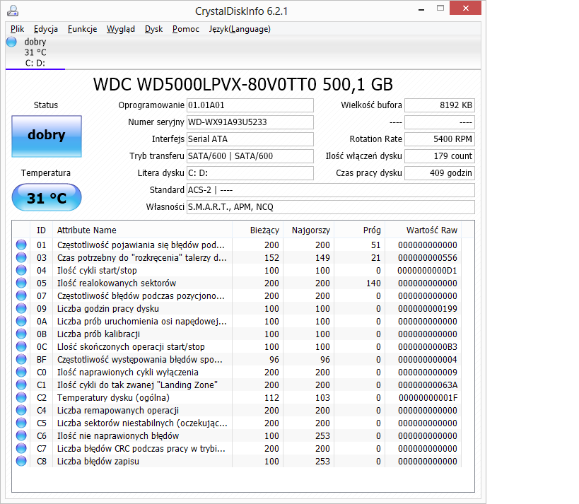

    Wklej screena z programu Crystal Disk Info.
  • #6 14033308
    ziomek41
    Posty: 140
    O takie zdjęcie chodziło ?

    Dysk ok, ale ostrożniej z laptopem, bo dysk już zarejestrował wstrząsy/uderzenie/upadek.

    Na to wskazuje atrybut BF, może też wynikać z przesuwania laptopa po stole nawet. Dysk sprawny wg SMART więc:

    Nie jest wcale zepsuty wg. SMART którego zamieściłeś, to tylko informacja, że zarejestrował takie niekorzystne wstrząsy.

    Wstrząsy szkodzą dyskowi, ale czasami czujniki są nadwrażliwe i rejestrują wartości w tym atrybucie np przez to, że laptop w trakcie pracy jest przesuwany po stole. To nie jest błąd tylko informacja o wystąpieniu takiego przeciążenia.

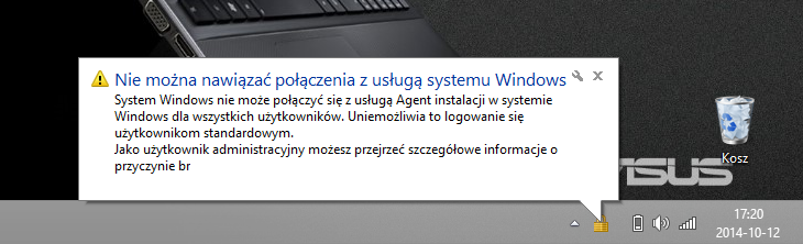

    Dodam, że po zalogowaniu się do systemu wyskakuję coś że system nie może połączyć się z usługą windows i przez to zwykły użytkownik może mieć problemy z zalogowaniem się. A ja właśnie mam problemy z zalogowaniem się.

    ok zaraz to zrobię. Po zalogowaniu się do systemu mam też taki komunikat:
    asus x550l - Po kliknięciu ppm na coś windows 8 zawiesza eksplorator windows
