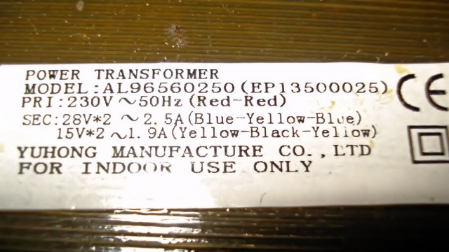

    Posiadam Transformator z zestawu genius 6000:
    2x28v 2.5A
    2x15v 1.9A
    Czy transformator z zestawu Genius 6000 zasili końcówkę mocy TDA7294 w mostku?
    Czy mógłbym zasilić tym transformatorem końcówkę mocy tda7294 w mostku ?

    Sprawdź jakie napięcie potrzebuje wzmak na tda7294 i porównaj...

    TDA7294 potrzebuje +-40v. Czyli po wyprostowaniu 2x28v teoretycznie powinno być 39,49v.
    Czyli da radę zasilić 2xTDA7294 ? nie będzie brakowało mocy?

    Taki amperaż transformatora jest dla tego scalaka za mały nawet gdybyś nie stosował mostka. Zastosowanie b.dużych kondensatorów w zasilaczu mogłoby nieco oszukać niewydolność transformatora, ale tylko w sporadycznych "stukach" w muzyce; do ciągłego słuchania się nie nadaje. Moc zasilacza ( jego napięcie * natężenie ) musi być ok 1,5 raza większa niż to co chcesz "wypluć z głośników".
    Nie mówię, że w ogóle nie nadaje się do wzmacniacza, tylko że nie osiągniesz takiej mocy jaką gwarantuje TDA7294. Przecież można go zasilać już od +/- 10V i jakoś gra.
    P.S ...a dlaczego mostek?
