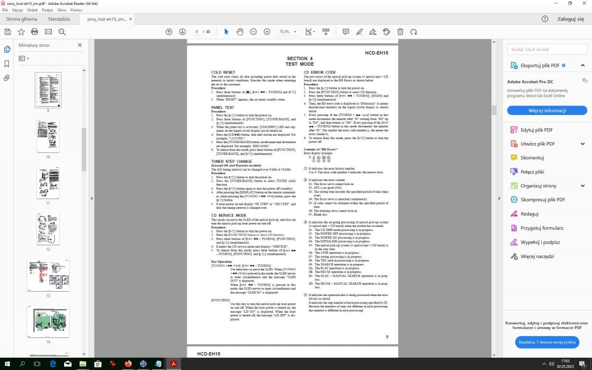

    Doradzałbym tzw cold reset bo objawy mogą wskazywać na 2 rzeczy : jedna włączają się zabezpieczenia układu przy uruchomieniu CD - albo pobór prądu jest za duży albo jakieś elektrolity wyschły/wylały i napięcie za bardzo w jakimś punkcie spada. I tu raczej sama sobie nie poradzisz , choć kto tam wie. Druga przyczyna może być taka że układ zfiksował i ustawił sobie samoczynne wyłączanie po tak krótkim czasie. I tu z pomocą może przyjść właśnie cold reset;
    Procedure:
    1. Wciśnij równocześnie trzy przyciski stop [kwadracik], – TUNING[dwa czarne trójkąty skierowane w lewo] oraz [włącz/wyłącz]
    Sony CMT-EH15 - Po włączeniu piosenki na płycie CD wieża się wyłącza
    2. When “RESET” appears, the set enters standby status.
    Możesz też wejść w test serwisowy CD - ale poczytaj service manual Sony CMT-EH15 - Po włączeniu piosenki na płycie CD wieża się wyłącza Sony CMT-EH15 - Po włączeniu piosenki na płycie CD wieża się wyłącza

    Tutaj problemem moga byc mikroswitche na przednim panelu . Dosc leciwa wieza wiec moze by bylo tam zajrzec . Poprawnosc napiecia 3,3V. Moze zimne luty .
    • Sony HCD-EH15_sm.pdf (3.75 MB) Musisz być zalogowany, aby pobrać ten załącznik.

    Pewnie przyczyn może być wiele. Ja korzystałem z tej wieży jako ze wzmacniacza (przez AUX) i miałem dokładnie ten objaw tzn po kilkudziesięcioleciu sekundach wieża przechodziła w tryb wyłączony. Po resecie jak ręką odjął . Wieżę mam bez pilota i nie mogę wejść w funkcje dostępne z pilota. A fabrycznie stan automatycznego wyłączania przy braku sygnału jest jak widać wyłączony. Być może faktycznie winien jest jakiś elektrolicik w obwodzie detkcji sygnału ale szukanie go byłoby jednak bardziej kłopotliwe niż wciśnięcie 3 przycisków...
