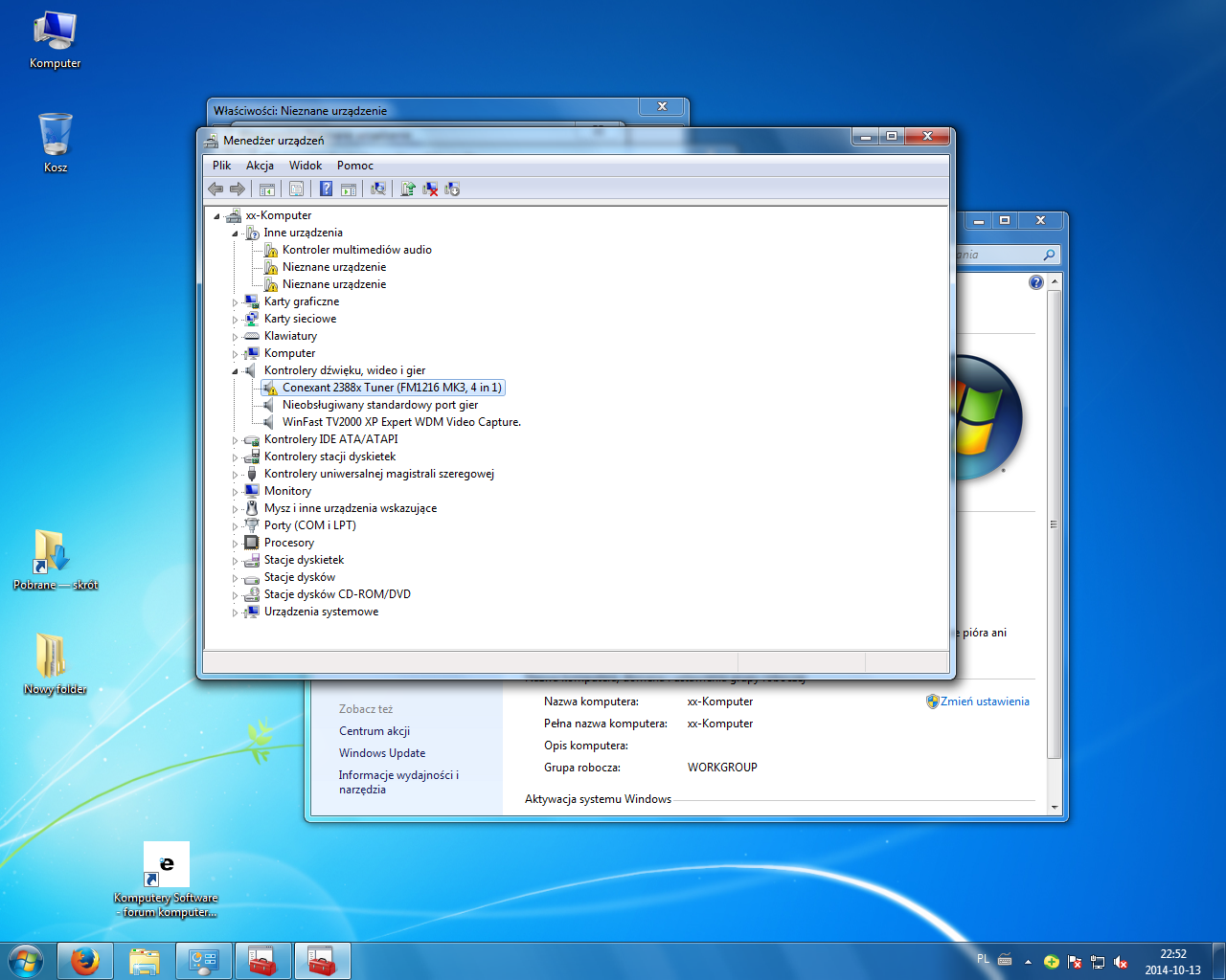

    system to windows7 z oryginalnej plyty ale bez klucza
    screen:
    brak sterowników(?) do karty dzwiekowej avacs soundman 4
    prosze o podpowiedz jak wybrac sterownik z tej strony www.cmedia.com.tw, bo nie moge sie polapac
  • #10 14039486
    flo55
    Poziom 8  
    Posty: 16
    działa, wielkie dzięki za pomoc : )
