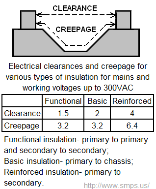

Na stornie http://www.smps.us/pcbtracespacing.html dostępne jest kilka informacji na powyższy temat i kalkulator odległości. Dla 300V wylicza on co następuje:
Wyliczane są wartości dla spełnienia IPC-2221B oraz IPC9592.
Pytanie czy chodzi o clearance, czy creepage? W przypadku kładzenia ścieżek obok siebie pozostaje wziąć pod uwagę bardziej restrykcyjny creepage.
W przypadku konieczności certyfikacji UL wygląda to trochę inaczej. Ale załóżmy, że certyfikacja UL nie jest potrzebna.
A wy jakie stosujecie minimalne odległości pomiędzy ścieżkami 230V a elektroniką mikrokontrolera? Zakładam zasilanie przez klasyczne trafo i stabilizator liniowy (nie mówię o zasilaczach impulsowych / wspólnym potencjale).
