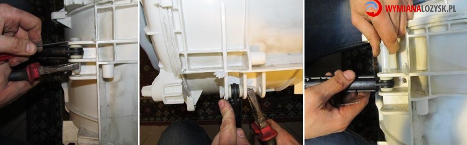

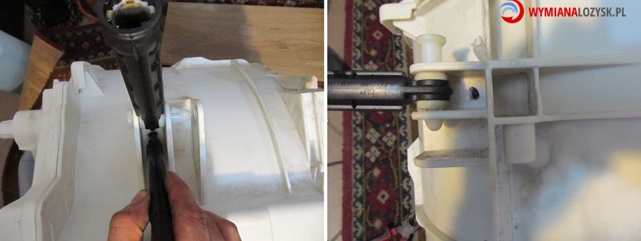

    Mój problem dotyczy demontażu amortyzatora od zbiornika pralki. Jest tam taki plastikowy bolec, nie mam pomysłu jak go ściągnąć (bez uszkodzenia). Może ktoś pomoże, za pomoc z góry dziękuję.

    Przed wyciągnięciem amortyzatora warto zaznaczyć mazakiem miejsce, w którym był zamontowany. Do wyciągnięcia najprościej użyć kombinerek i śrubokręt płaski (te narzędzia chyba każdy ma w domu) i w sposób pokazany na zdjęciach wyciskamy bolec.
    • Ariston AVL 105 EU - Jak bezpiecznie zdemontować plastikowy bolec amortyzatora? 25a.jpg (77.7 KB) Musisz być zalogowany, aby pobrać ten załącznik.
    • Ariston AVL 105 EU - Jak bezpiecznie zdemontować plastikowy bolec amortyzatora? 25.jpg (80.36 KB) Musisz być zalogowany, aby pobrać ten załącznik.

    Dzięki za podpowiedz, a usterka usunięta.
