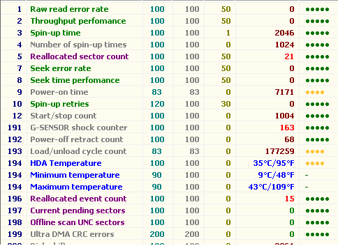

    ostatnio laptop trochę zwolnił no i szukając problemu zrobiłem również badanie smart. oto jego rezultat. są powody do obaw? z góry dziękuję za pomoc :)

    Dysk posiada reloakowane sektory. Do tego widać, że laptop pare razy upadł albo był dość mocno 'stuknięty'. Możesz zrobić zerowanie i remap, ale i tak w najbliższym czasie prawdopodobnie czeka cię wymiana dysku - może podziałać dzień, tydzień, albo rok. Loteria.

    właśnie sprawa wygląda tak, że miałem kiedyś problem z dyskiem ale dałem do gwarancji i wymienili. po czym jak przyszedł to już miał błędy (shock counter). ale ich wartość wciąż rośnie. gwarancja obejmie te uszkodzenia?

    Według mnie powinni przyjąć ten dysk, ale może niech ktoś inny się wypowie.
    Tak, przynajmniej powinna. Dysk trwale uszkodzony.

    jeszcze pytanie - z gwarancją czekać aż dysk całkiem siądzie czy oddać od razu?

    A po co czekać, jak już jest uszkodzony?
