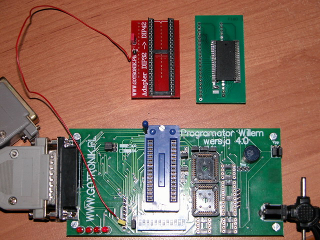

    Witam jak w temacie niemoge dojsc do tego co zle robie? Przeczytalem juz wszystkie posty odnośnie 29F800 prosze zobaczcie czy ta przejściówka sie nadaje i czy mam dobrze skonfigorowane zworki min. te przy zasilaniu bo wyczytalem ze trzeba ktorąs przestawic aby bylo 6.2V
    • Konfiguracja zworek i przejściówki dla 29F800 na WILLEM 4 - co sprawdzić? 1.jpg (134.09 KB) Musisz być zalogowany, aby pobrać ten załącznik.

    Posty: 272
    Ocena: 26
    juz wszystko OK. Założyłem zwore na piny które miały iść do wyprowadzeń 43,44 układu, ale problem jest dalej z inną kością też 29F800 jest dosłownie identyczna a nie wyświetla ID dopiero gdy zaloze zwore w programatorze na Vcc 5,6V to wyswietla ID ale nic więcej :( nie moge jej skasowac ani zaprogramowac, ale coś tam czyta jakieś bzdury. Adaptery są te same połączenia wszystkie wysprawdzane macie jakis pomysł? może być kość uwalona ??
