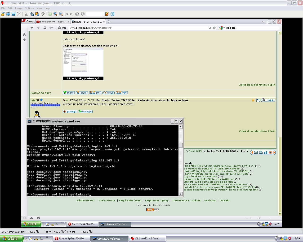

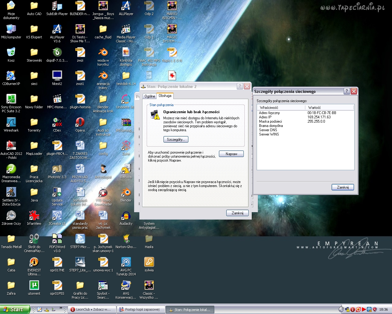

    Panowie mam dziwny problem otóż komputer stacjonarny podłączony poporzez kabel ethernetowy nie widzi routera...Najpierw jest pobieranie adresu sieciowego.Poźniej ciagle pisze mi "Ograniczenie lub brak łącznośći".Wpisując 192.168.1.1 do przeglądarki nie ma podglądu ustawień routera.Naet nie włącza się prośba o wpisanie hasła i loginu.
    Jeśli jednak router podłącze do lapka porzez ten sam kabel wszystko chodzi jak należy.
    W czym tkwi problem w karcie sieciowej?. Świecą sie na niej dwie diody pomarąńczowa i zółta.
    Poniżej dołączam zdjęcia z polecenia Ipcnofig/all i komunikat ograniczenie lub brak łączności.

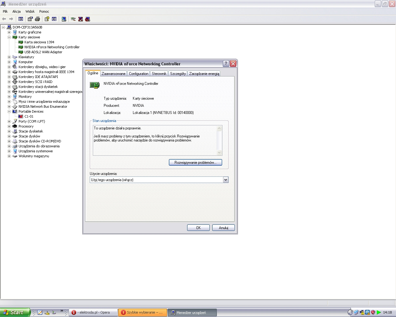

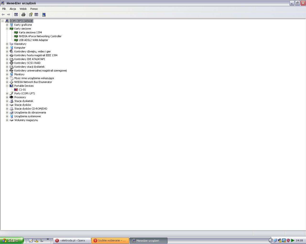

    A i jeszcze trzeba dodać że internet po wifi jest w każdym laptopie, tylko u mnie po kablu nie ma neta..Karta sieciowa jest widziana w menadżerze urządzeń.

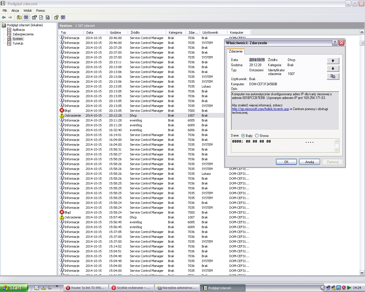

    A dodatkowo jeszcze dołączam podgląd alarmów.
    Router Tp link TD 8901g - Karta sieciowa nie widzi tego routera

    Dodadkowo dołączam podgląd sterownika.

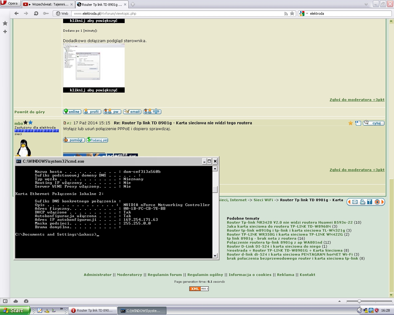

    Ale gdzie mam je wyłączyć w routerze?? W ogóle po co, skoro internet jest i działa po wifi.
    A i jeszcze jedna rzecz.
    Górne polecenie ipconfig/all co jest zrobione zdjęcie. Wykonałem na podłączonym modemie adsl, do niego wpięta była linia telefoniczna....Zaś do routera miałem podłączony tylko kabel ethernetowy.
    Nie wiem czy to ma jakieś znaczenie, ale dla bezpieczeństwa dołączam zdjęcie z poleceniem ip config /all z podłączonym już kablem linii telefonicznej oraz kablem ethernetoweym...Na drugim zdjęciu jest polecenie ping, jak widać karta sieciowa nie widzi routera.

    Zamieniłem przydzielanie IP z automatycznego na ręczne.W mojej sieci brama domyślna to 192.168.1.1 czyli IP routera i z tej samej puli IP komputera. Wcześniej powyżej zamieściłem zdjęcie podglądu alarmów i tam było napisane, że Ja miałem ustawione przydzielanie automatyczne adresów IP. Adres nie wiedzieć czemu zmienił sie na 169.254.171.63 mimo że wcześniej z przydzielania automatycznego net działał.To było powodem że nie miałem połączenia ani z routerem, ani z netem.
