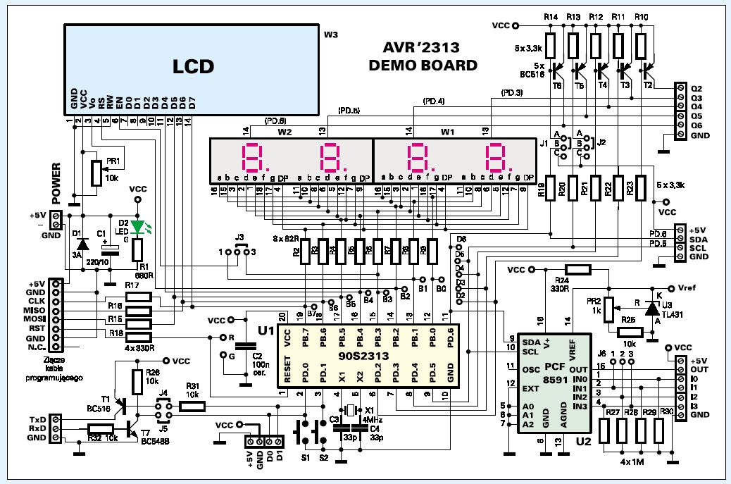

    Zainstalowalem BASCOM-AVR i zlutowałęm do tego zestaw uruchomieniowi kit AVT-3500 z Mikroprocesorowej oślej łaczki.
    kompiluje dobrze mi sie program..jednak jak chce wysłać do procka to wyskakuje następujący komunikat.
    O co w tym chodzi co robię źle?? prosze o pomoc.
    • BASCOM-AVR problem z wysłaniem programu do procka. problem.jpg (7.19 KB) Musisz być zalogowany, aby pobrać ten załącznik.

    Programator powinieneś mieć ustawiony jako Sample electronics programmer (widać to po schemacie http://www.sklep.avt.com.pl/photo/_pdf/AVT3500.pdf ). Według mnie to linia MISO lub MOSI "wisi w powietrzu" lub jest zwarta do masy albo vcc.
    Powyjmuj wszystkie zworki na czas programowania

  • #13 1456608
    jareks91
    Posty: 571
    Pomógł: 3
    Ocena: 58
    Wyjęcie zworków nic nie dało.
    MISO i MOSI nie wiszą w powietrzu na 100% . Dwa razy sprawdzałem kabel i wsyzstko jest okej.
    Co jeszcze można sprawdzić?? W jaki sposób sprawdzić czy zestaw startowy jest prawidłowy?? bo ja go lutowałem, zrobiłem to starannie i pomimo tego cos niedziala. Może coś sprawdzić żeby eyeleminować coś i dojść w ten sposób do przyczyny.??

  • #22 1457203
    jareks91
    Posty: 571
    Pomógł: 3
    Ocena: 58
    Port jest napewno dobry gdyż na nim drukarka bardzo dobrze mi działa!!.
    Co do kabla programującego to też uważam że jest dobry.
    Z tym sprawdzeniem procka jest troszke trudniej, bo nie wiem sam czego to może być wina...
    A ma może ktoś zrobiony i przetestowany kabel programujący który podepne pod sam procek? TAki jak ma lukasszz, jeśli ktoś ma zbędny ale wie że dziala na 100% to mógby mi porzyczyć? Za przesylke zwróce.
    UWAGA!!
    DZIAŁA!! JUŻ DZIALA:)
    Okazało sie że wyświetlacz LED źle włożony na odwrót!!.
    Wszystko działa dziekuje za zainteresowanie i pomoc!
