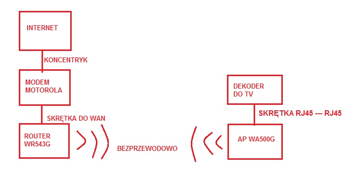

    Witam, wiem że pokrewnych tematów dużo ale piszę odrębnie bo każdemu z autorów chodziło o trochę inną wizję.
    Zestaw na jakim to chcę zrealizować:
    -Router TP-LINK WR543G
    -AP TP-LINK WA500G
    Jak skonfigurować WR543G i WA500G, aby WA500G przesyłał internet przez LAN?
    Schemat w według którego ma to pracować:
    Problem następujący - w jaki sposób sparować oba urządzenia by WA500G przesyłał internet swoim gniazdem LAN.
    Dodam, że dekoder nie ma opcji Wi-Fi więc pozostaje mi tylko kabel z jedynego gniazda w WA500g.
    pozdrawiam
    Kamil

    Ten schemat w moim wypadku nie zadziała bo ja jeden z tych AP w tym opisie muszę zastąpić swoim routerem, który ustawiony jest na WPA2-PSK/AES.
    Jak to zsynchronizować z WA500, w nim niektóre tryby nawet nie obsługują WPA2.
    Tutaj jest najbardziej przybliżony opis do mojego ale to nie działa do końca.
    Nie opisane jest jak połączyć ap z routerem.W AP wybieram tryb client, podaję SSID routera i adres mac routera (wpisuje taki jaki mam w zakładce LAN routera).
    DHCP w AP wyłączone jak w instrukcji. Problem jest po ustawieniu w AP DynamicIP(DHCP). Po tym restartuje i już nie mogę wejść do AP po kablu.
