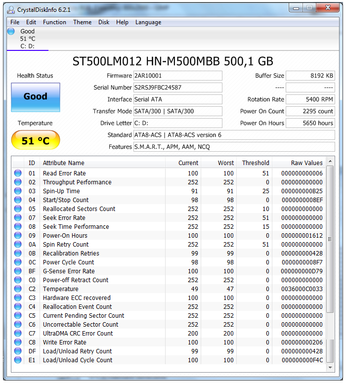

  • #4 14061555
    Qx
    Posty: 23
    Z AdwCleanerem załatwione.
    Wrzucam logi i screena.
    • OTL 3.2.69 - analiza logów po skanowaniu Malwarebytes, komputer wolno działa CDI.jpg (513.16 KB) Musisz być zalogowany, aby pobrać ten załącznik.
    • Addition.txt (84.26 KB) Musisz być zalogowany, aby pobrać ten załącznik.
    • FRST.txt (45.14 KB) Musisz być zalogowany, aby pobrać ten załącznik.
    #5 14061866
    mati211p
    Posty: 16916
    Pomógł: 2584
    Ocena: 1130
    Temperatura dysku jest za wysoka. Poza tym atrybuty 01, 0B, BF oraz C8. Może to wskazywać na problemy z mechaniką dysku. Poczekajmy jeszcze też na analizę logów. Należy kontrolować, czy wartości raw w tych atrybutach nie rosną.

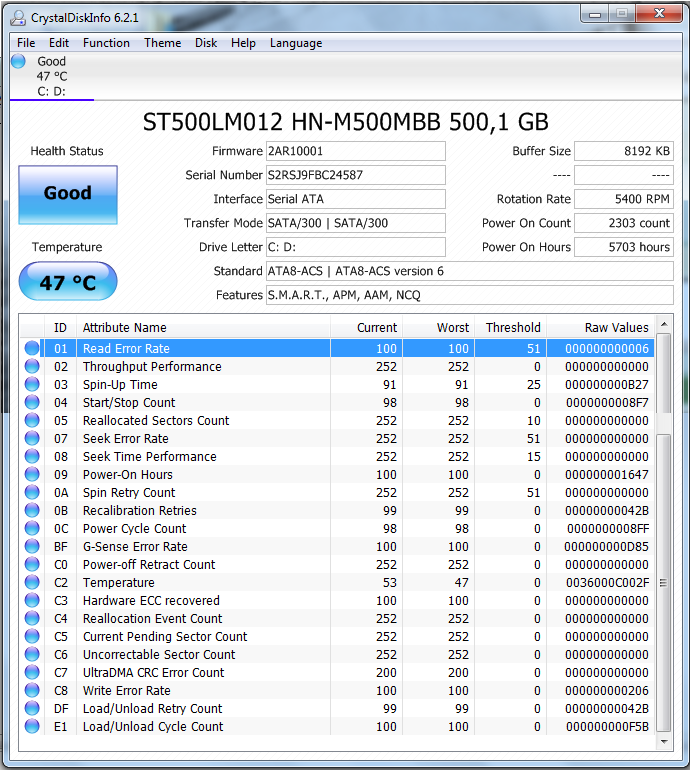

    Pokaż jeszcze raz SMART, czy coś się zmieniło w nim.
  • #10 14075737
    Qx
    Posty: 23
    Rozumiem, że chodzi o CrystalDyskInfo.
    • OTL 3.2.69 - analiza logów po skanowaniu Malwarebytes, komputer wolno działa Bez_nazwy.png (120.29 KB) Musisz być zalogowany, aby pobrać ten załącznik.
  • #11 14075766
    mati211p
    Posty: 16916
    Pomógł: 2584
    Ocena: 1130
    Można jeszcze zamieścić ewentualnie skan powierzchni dysku z MHDD najlepiej, bo jak pisałem dysk w najlepszej kondycji nie jest, a skoro u współlokatorów działa, to wykluczałoby to problem po stronie usługodawcy. Masz włączone może skanowanie w tle? Jeśli tak to wyłącz na próbę i sprawdź, czy coś się zmieni.
