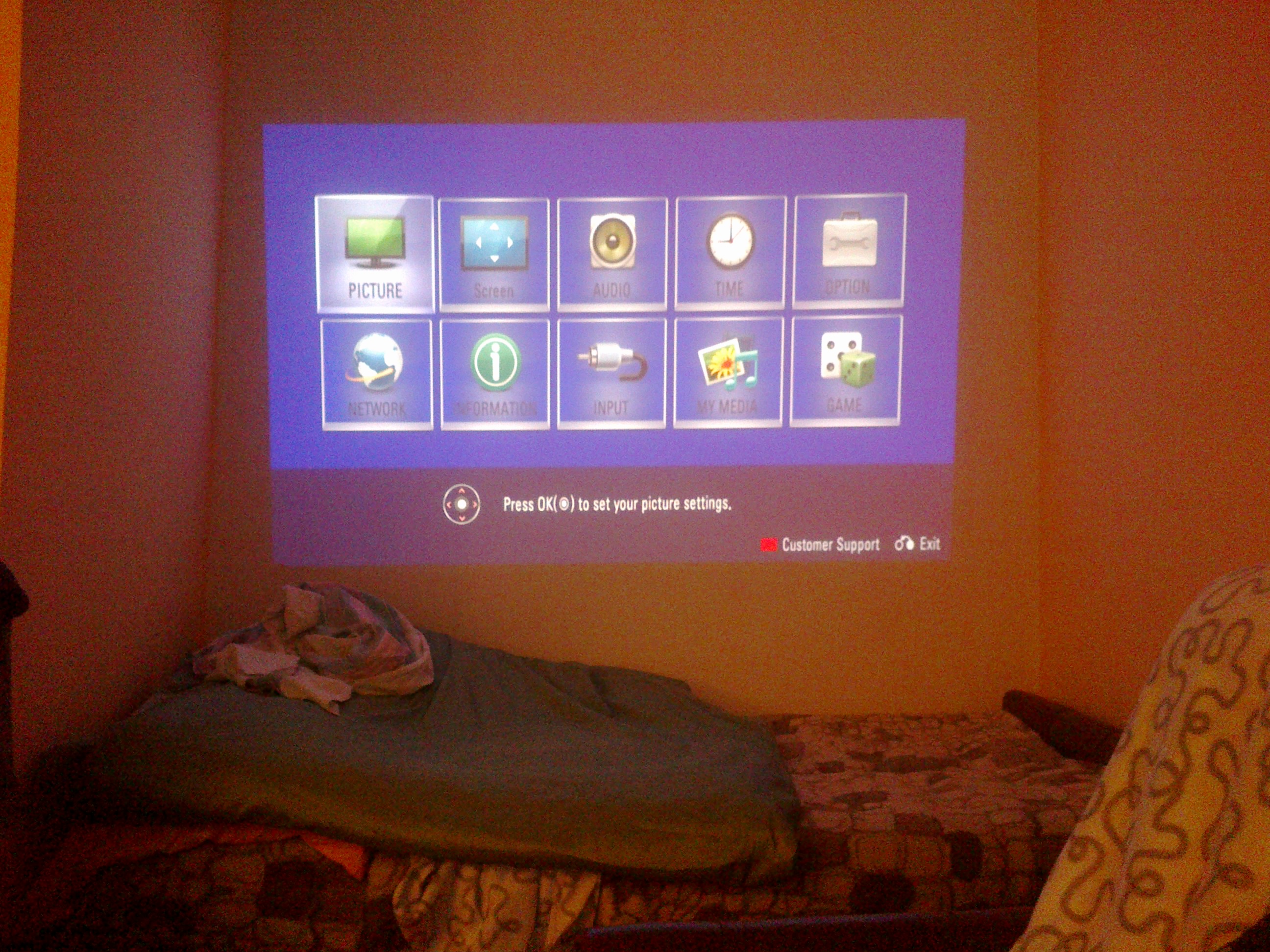

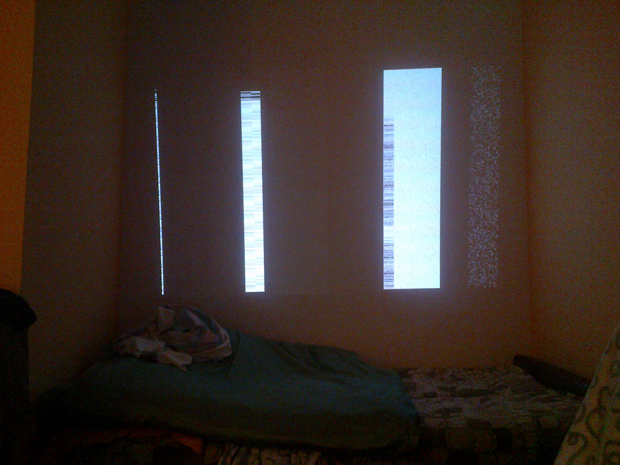

    Mam taki problem z tym projektorem jak na zdjęciach poniżej .
    Na projektorze czasami da się poogladać cały film ale często juz kilka minut po uruchomieniu wyskakują pasy biało-czarne.
    Projektor był w serwisie i dowiedziałem się, że padła niby jakaś elektronika i zamiennik do niej kosztuje kilkanaście złotych ale ciężko go dostać w magazynie, natomiast oryginał jest nieopłacalny. Nie dowiedziałem sie co to za część, więc może ktoś zna ten problem i podsunie jakieś rozwiązanie?
    Czy może to być sterownik led...?

    trzeba by zrobić pewnie reflow po kolei układów bo zapewne kulki tracą kontakt.

    pomogło , co prawda na krótki czas i do wymiany okazała się wadliwa płyta główna ( ponoć częste w projektora lg)
