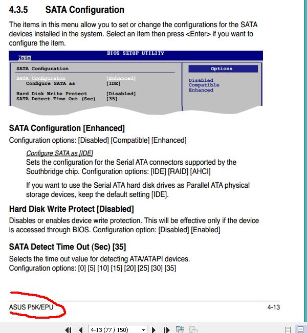

    Mam mały problem posiadam płytę główną Asus p5k epu.
    Chciał bym zainstalować sobie Mac OSX-a i w Macu jest wymagane AHCI :cry:.
    W sata configuration nie_ma tej opcji, czy dało by się to jakoś dodać :?:
    Pozdrawiam i czekam na szybką pomoc.

    Przecież masz opcję dotyczące trybu pracy kontrolera:
    SATA Confiuration [Enhanced] -> Confiuration options: [Disabled] [Compatible] [Enhanced]
    Configure SATA as [IDE]
    Ps. Lepiej weź się za naukę pisania: niema, opcji.

    Configure SATA as [AHCI]
  • #5 14066910
    kaziu_007
    Posty: 6
    SATA Confiuration [Enhanced]<------to mam ustawione Configure SATA as [IDE] <---- tego nie moge zmienić :/

    Erueka.
    Są 3 wersje płyty:
    EPU
    SE
    EPU/SE
    A teraz upewnij się, czy na pewno masz P5K EPU (czarny laminat), nie SE ani SE/EPU.
    http://www.asus.com/Motherboards/P5KEPU/
    http://www.asus.com/pl/Motherboards/P5K_SE/
    http://www.asus.com/Motherboards/P5K_SEEPU/
    Płyta "samo EPU" posiada fabryczną obsługę AHCI.
    Może wystarczy wgrać ostatni bios producenta?

    już wiem czemu mi ahci nie obsługiwało podłączyłem inny dysk i jest normalnie
    wgrałem bios inny

    Jakoś nie wydaje mi się, że podłączenie dysku nagle uaktywniło opcję AHCI w BIOS.
    Czyli wgranie nowego BIOS jak pisałem wyżej uaktywniło opcję?
  • #11 14072093
    kaziu_007
    Posty: 6
    po wgraniu biosu pomogło :)
    Generalnie mój dysk z samsunga nie obsługuje trybu ahci nie wiem dlaczego ale szczerze mnie to już wisi ;) bo mam juz inny taki do testów dzięki za pomoc :D
