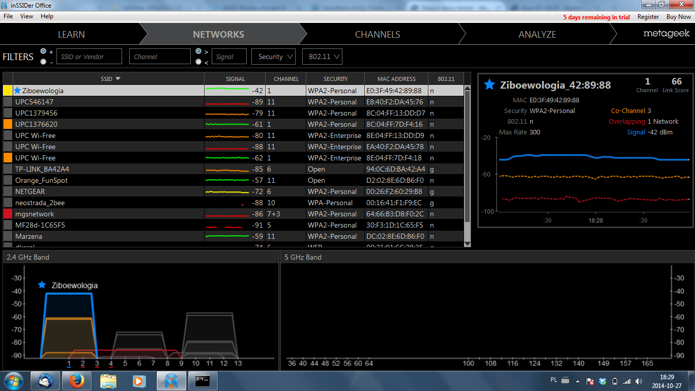

    Poleciałem po kosztach i kupiłem dzisiaj ten router Asus RT N12E i już żałuje...
    Po kablu wyciąga maksymalną prędkość internetu tj. 30mb/2mb; operator to multimedia, po kablu pingi ekstra do wp.pl w granicach 20 ms.

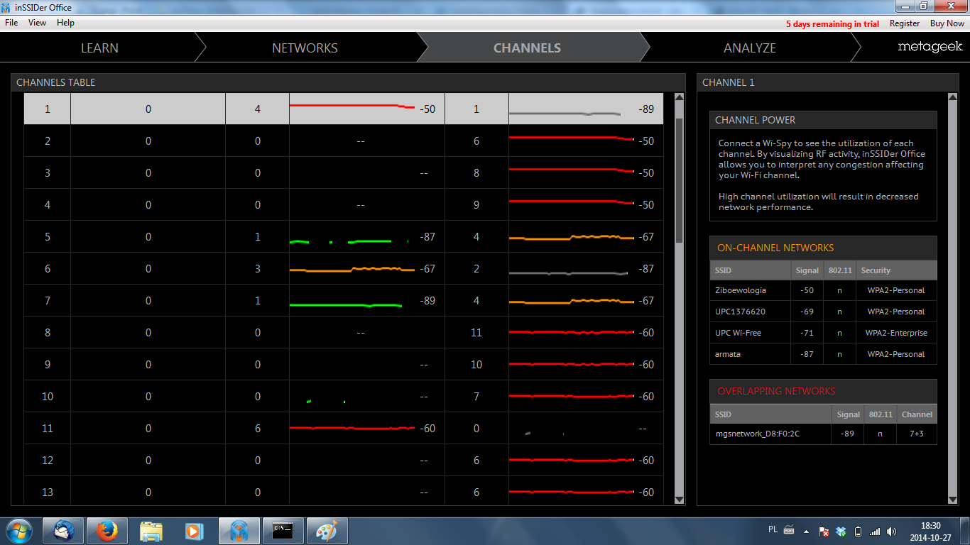

    Po Wi-Fi natomiast - router podłączyłem i wyciągnął na starcie 30mb, po chwili czułem że coś szwankuje. Sprawdziłem ustawienia oraz inssiderem - żenada, ciągle gubi pingi, prędkość jaką wyciąga po speed teście to uwaga! 1mb nawet nie...
    Router stoi dosłownie metr od komputera. Zabezpieczenia to WPA2-Personal. Fakt że sieci jest tutaj dość gęsto, ale na prawdę to urządzenie nie potrafi nic więcej??
    Próbowałem zmieniać kanały "na sztywno" ale z reguły więcej broiłem niż dawało to pozytywnego rezultatu. Na "auto" router jest najstabilniejszy. Co dziwne jak zmieniałem kanały tak żeby połączenie dostało więcej punktów w inSSIDerze to działało gorzej... Całkowicie zrywało połączenie.
    Proszę o pomoc w konfiguracji, bo w przeciwnym razie muszę to jutro oddać.
    Dołączam screeny z inSSIDera.
    Musisz zmienić na kanał, który nie jest używany.
    Sprzęt potrafi dużo, bardzo dużo, tylko jeszcze nikt praw fizyki nie ominął.
    Albo kabel, albo zmiana kanału, albo przejście na pasmo 5 GHz.
    Laptop obsługuje 5GHZ ale ten router niestety nie.
    Poszukałem pasm i w końcu zaadoptował się na 3 kanale, wyciąga zadowalające 25mb/s i w miare stabilny ping ale ciągle zastanawiam się nad zmianą tego sprzętu, o ile przyjmą mi zwrot w sklepie...
    Jakieś jeszcze pomysły??
    To ustaw ten kanał "na sztywno".
