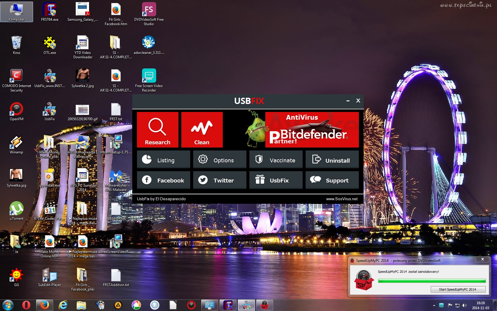

    Witam. Jestem nowy na forum więc proszę o wyrozumiałość. Posiadam 2 zainfekowane pendrive'y. Najpierw zajmijmy się pierwszym. Mam na nim folder ale jak chcę go otworzyć to wyskakuje błąd. Na pendrivie jest napisane- removable disk i nijak nie mogę go otworzyć. Oczywiście chciałbym odzyskać te dane a nie je usunąć. Proszę o pomoc. W załączniku log z USBFix z opcji Listing i logi z OTL

    Ok dzięki. Mam tylko jedno pytanie: Czy w mojej wersji USBFix nie ma opcji deletion czy jest inaczej nazwana? Tu jest screen

    Może być Usuń(Clean).
