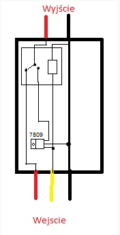

    Witam, potrzebuję zrobić układ który obniży mi napięcie z 12V do około 9V. Miało by to działać, tak że czerwony wejście(na rysunku) to stałe 12V, czerwony wyjście to normalnie 12v, a jak na żółtym pojawi się 12v to na wyjściu robi się około 9V. Jedyne informacje jakie znalazłem to takie, że powinienem zastosować stabilizator 7809. Nie za bardzo się na tym znam, ale z tego co wiem potrzebuje jeszcze co najmniej przekaźnik. Pytanie do was, czy ktoś by mógł mi napisać co dokładnie potrzebuję do tego i rozrysować jakiś prosty schemat ? Jeszcze gdyby dało się zastosować coś co sprawi że prąd będzie się zmieniał płynnie to już by było całkiem super, ale nie jest to konieczne. Z góry dziękuję bardzo za pomoc!

  • #2 14098447
    lekto
    Poziom 35  
    Posty: 2716
    Pomógł: 294
    Ocena: 299

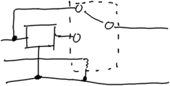

    Coś takiego?

  • #3 14098455
    vodiczka
    Posty: 30240
    Pomógł: 1185
    Ocena: 4303
    Jakie natężenie prądu na wyjściu - jakiej mocy urządzenie zasilasz?
  • #4 14098460
    pewek
    Posty: 33
    Diody, z tego co wiem 5W ma wystarczyć.

    W sumie z dowolnego. Z którym mniej kombinacji ;) a ten przekaźnik to jaki powinien być ?

    Ocena: 299

    Ocena: 366
    Heniuś, ja dałbym zasilanie stabilizatora z 12V, bo napięcie wejściowe powinno być wyższe o co najmniej 1,2V od napięcia wyjściowego. Cewkę przekaźnika zostawić podpiętą do żółtego przewodu.

    Ocena: 1486
    1) A po co tam stabilizator 9V skoro to ma zasilać LEDy? Dać tam odpowiednio obliczony rezystor i po sprawie.
    2) Heniuś - zły schemat podałeś, popraw to.

    Ocena: 366
    Heniuś, masz rację. Przeczytałem pierwszy post bez zrozumienia. :cry:

    heniuś napisał:
    Gdzie jest błąd?
    Z opisu wynika, że żółty jest sterujący a więc, w domyśle, niskoprądowy. Zasilający to czerwony.
    Żółty nie jest niskoprądowy, więc zasilanie może być pobierane też z niego.
