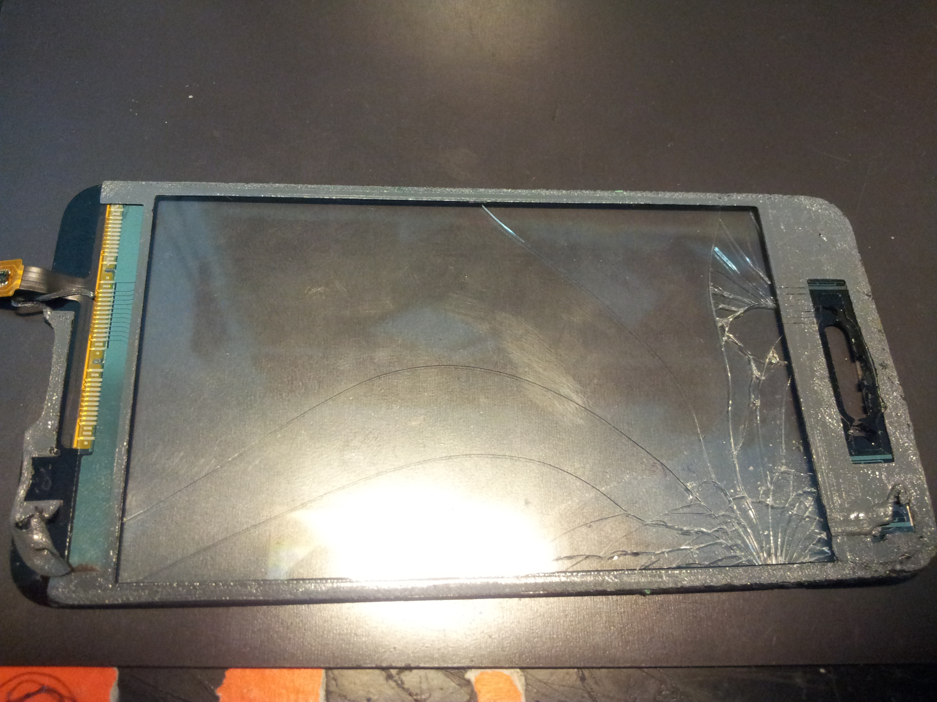

    posiadam LG L65 w którym jest uszkodzony wyświetlacz. Chciałbym go sobie zmienić, mam jednak pytanie do kogoś kto już to robił w tym modelu- czy wyświetlacz jest sklejony z dotykiem czy osobno? tzn czy będzie problem z wymianą samego lcd czy komplet? pozdrawiam

    Witaj, wczoraj wymieniałem dotyk w tym modelu, idzie odkleić od LCD jest klejony tylko po bokach.

    Tu masz jeszcze jak wygląda dotyk po odklejeniu, trzyma się na tej szarej taśmie ale wystarczy podgrzać i odejdzie.

    Jeśli dotyk jest klejony to zawsze będzie mały problem. Najlepiej podgrzać dotyk aż klej zmięknie i wtedy delikatnie odklejić. Nie raz jakaś stara wizytówka dużo pomoże z tym.

    Jesli klejony jest po bokach użyj nawet i żyletki uważaj na taśmy zobacz gdzie są ułożone.. Jesli klejone jest na całej powierzchni podgrzej i użyj drutu molibdenowego dużo nie kosztuje a pomaga w 100% :)
