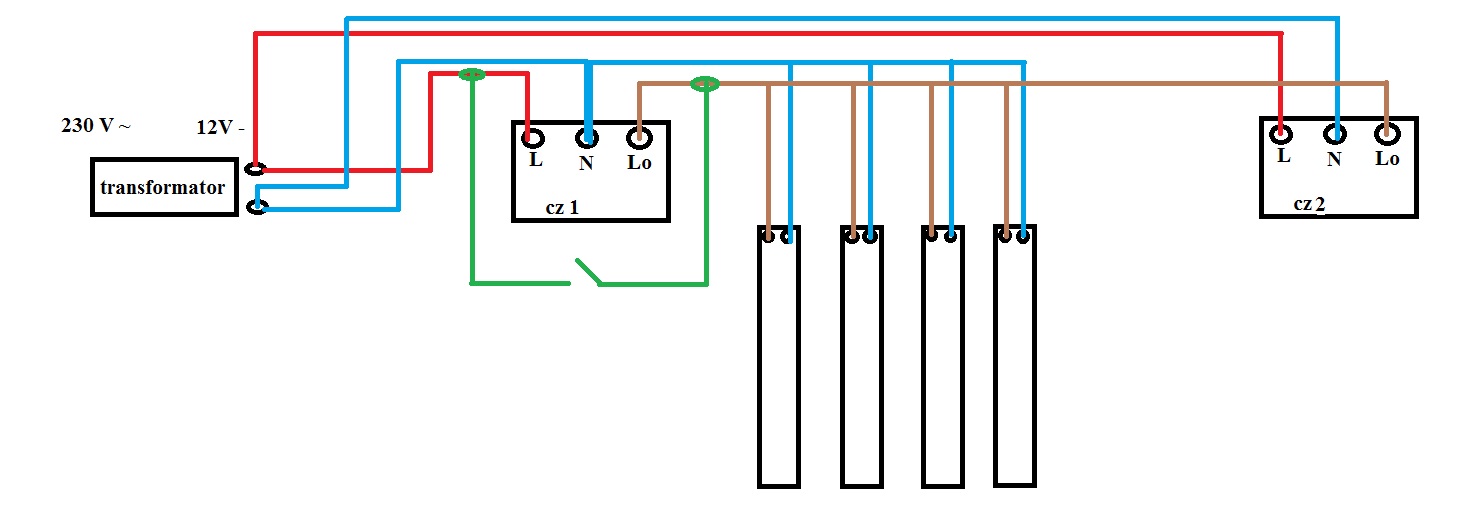

    Witam, pare dni temu zamyśliłem sobie zrobić oświetlenie schodów, za pomocą najzwyklejszych taśm led, potrzeba mi było jej 20 metrów. 2 czujniki ruchu, oraz transformator.
    Z moich obliczeń potrzebowałem transformatora 150W przetwarzający napięcie na 12DC potrzebne do zasilenia taśm led.
    Transformator zakupiłem z allegro:
    zasilacz-led-pos-150W-12v-12,5a
    Czujniki zakupiłem 2 , pracujące na napięciu 12V.
    Po podłączeniu całości, i załączeniu zasilania z niewiadomych przyczyn jedna z czujek strzeliła, i coś w niej się spaliło.
    Moje pytanie brzmi dlaczego się tak stało ? Skoro wszystko było dobrze podłączone?
    Sprzedawca zapewnił mnie, że 2 czujniki będą se sobą współpracowały, dlaczego też 1 czujnik uległ uszkodzeniu ?
    Schemat załączam.
    Czy było dobrze podłączone ? Tego my nie wiemy, ale na schemacie opisujesz zasilanie czujek jako "L i N" co wskazuje że to nie są na 12V DC, bo powinno być "+, -".
    Gdybyś zrobił zdjęcia jak to faktycznie wygląda, można by było powiedzieć czy podłączenia są prawidłowe i co to za model czujki.

    Co to za czujniki na jakie napięcie? Zasilacz to transformatorem czy zasilaczem? W układach prądu stałego nie ma fazy ani neutralnego.

    tak 12V DC, wiem że oznaczenia są inne ale robilem na szybkiego schemat.
    ZASILACZ LED - 150W 12,5A -> czyli to jest zasilacz, specjalny do led.
    Czujka - pir416 12v
    Czujka - pir416 12v
    Max 2.5A, a ile potrzebujesz an swoje taśmy led ?

    20 metrów taśmy to ok. 100W .

    I zapewne strzelił ten, który został uruchomiony.

    No właśnie dlaczego? Bo na czujnik ma napisane że wytrzymuje obciążenie do 30W. To w takim razie jaki czujnik ma obciążenie odpowiadające tym 150W?
    Sam sobie dałeś odpowiedź, ponad 3 razy większe obciążenie czujki
    raczej takich nie ma, zastosuj przekaźnik na 12VDC, czujki sterują cewką przekaźnika, przekaźnik załącza led.
