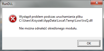

    Witam, wyskakuję mi komunikat o błędzie gdy uruchamiam laptopa, wczoraj go trochę chciałem oczyścić ze smieci i uzywałem do tego adwcleanera i Malwarebytes Anti-Malware oraz ccleanera ale błąd jest nadal.
    Win 7 błąd RUN.DLL - Komunikat błędu przy uruchamianiu systemu

    Odinstaluj FoxTab FLV Player,FoxTab PDF Creator,Qtrax Player,uTorrentBar Toolbar.Otwórz Notatnik i wklej:
    Task: {B7AB4E64-AD11-4E5D-ACA4-70C0AA0D8110} - System32\Tasks\Yahoo! Search Updater => C:\Users\Krzysiek\AppData\Local\Pay-By-Ads\Yahoo! Search\1.3.15.4\dsrsetup.exe <==== ATTENTION
    GroupPolicy: Group Policy on Chrome detected <======= ATTENTION
    CHR HKLM\SOFTWARE\Policies\Google: Policy restriction <======= ATTENTION
    StartMenuInternet: IEXPLORE.EXE - iexplore.exe

    2014-11-08 16:45 - 2014-11-08 19:32 - 00000000 ____D () C:\AdwCleaner
    2014-10-28 18:13 - 2014-10-28 18:13 - 00003512 _____ () C:\Windows\System32\Tasks\Yahoo! Search Updater
    EmptyTemp:
    Plik zapisz pod nazwą fixlist.txt i umieść obok FRST w tym samym folderze.
    Uruchom FRST i kliknij w Fix.

    Pokaż nowy log z FRST bez Addition.
    Startup: C:\Users\Krzysiek\AppData\Roaming\Microsoft\Windows\Start Menu\Programs\Startup\Qsvl.bat ()
    Hosts:

    Dzięki problem zniknął
    Usunąc folder FRST na dysku C?

    Skasuj folder C:\FRST
