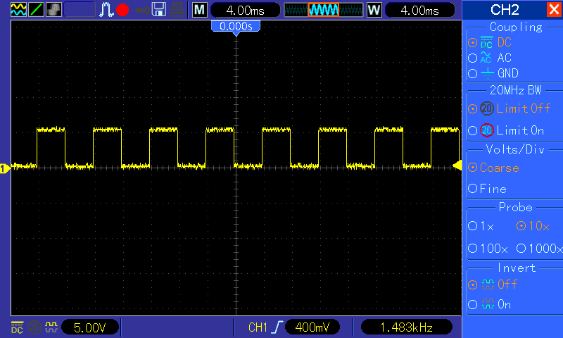

    Atmega 162 UART - różnice w kodzie inicjalizacji w nowszej i starszej nocie katalogowej
    ten obrazek jest osiągnięty tym kodem
    Kod: C / C++
    Zaloguj się, aby zobaczyć kod
    Taktowanie jest w porządku
    Podejżałem oscyloskopem linię tx pomiędzy MAX232 a kablem do PC

    Dodatkowo zrobiłem pare testów
    Z oscylogramów pospisywałem bity i przyjołem
    -15 - -3 logiczna jedynka
    +3 - +15 logiczne 0
    DEC BIN BITY spisane z oscylogramu
    1 1 01000000
    2 10 00100000
    3 11 01100000
    11 1011 01101000
    12 1100 00011000
    25 11001 01001100
    30 11110 00111100
    Czyli wysyłanie wpierw najmniej znaczącego bitu i przesyłanie jest prawidłowe
    wysyłało zawsze 8 bitów i może w przypadku wysyłania liter łapałem tylko częśc danych ale liczby wysyłane są ok.
    Więc mam schrzanine coś w PC?
