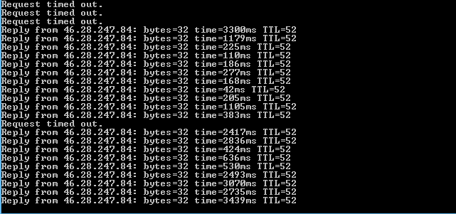

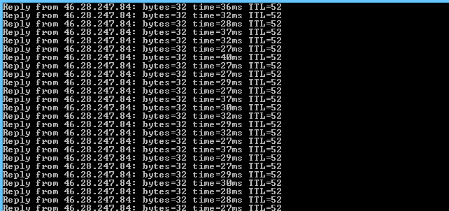

    Witam. W końcu muszę założyć taki temat, gdyż mam bardzo irytujący problem z netem. Kiedyś wszystko chodziło glanc. Więc kiedy odpalę kompa i gram chociażby w CS'a to mam normalne pingi w granicach 25-50, ale kiedy na drugim końcu domu włączę laptopa to ping skacze w PC do 3000 czego zrozumieć nie mogę. Co ciekawe pomieszczenie z laptopem jest bardzo blisko routera mój komp jest dalej. Zasięg w laptopie 1 kreska? strony wczytują się niemiłosiernie długo i obciąża to najwyraźniej mój komp a chyba powinno być na odwrót no bo coś co jest 5 metrów powinno lepiej działać niż coś co jest 15. Zapodaje zdjęcia z pingami w moim kompie jak i mały schemacik jak cała sytuacja wygląda.

    Zobacz jak po włączeniu laptopa wyglądają pingi ale do routera.
    Kolejna sprawa, może laptop jest zainfekowany jakimś wirusem lub innym złośliwym oprogramowaniem, które w tym czasie generuje duży ruch obciążający łącze (wysyła spam, czy też jest wykorzystywany do atakowania innych komputerów w internecie (ddos) )?

    Pobierz sobie jakiekolwiek LiveCD (ot chociażby Ubuntu), odpal laptopa z płyty. Zobaczysz czy wtedy pingi nadal będą skakać, jeżeli nie to masz wykluczoną kwstie sprzetu i wskazanie, że na 99% jest to kwestia zawirusowanego systemu.

    Ustawiłem w każdym telefonie i komputerze identyczny DNS nie wiem czy to dobrze czy źle i na każdym z osobna inne ip np. 100.202, 100.203 itp. na razie widzę jest ok. Nie wiem może to była tego wina że kilka urządzeń mialo to samo IP. Pożyjemy zobaczymy jeszcze się odezwę.

    Tak się zastanawiam czy DNS'y by mogły coś w tym mieszać bo w sumie zaczęło się dziać to wtedy, gdy internet przestał działać na telefonach z systemem android. Szukałem przyczyny i po zmianie DNS'ów zaczął internet chodzić normalnie zaś w komputerach wszystko działało jak należy cały czas. I tak chwilę po tej zmianie zaczęły się te lagowania internetu. Wczoraj znowu coś pokombinowałem i nie mam skoków do 3000 tylko max 500 czy to norma? Jak myślicie dokupienie kolejnego routera coś pomoże?
