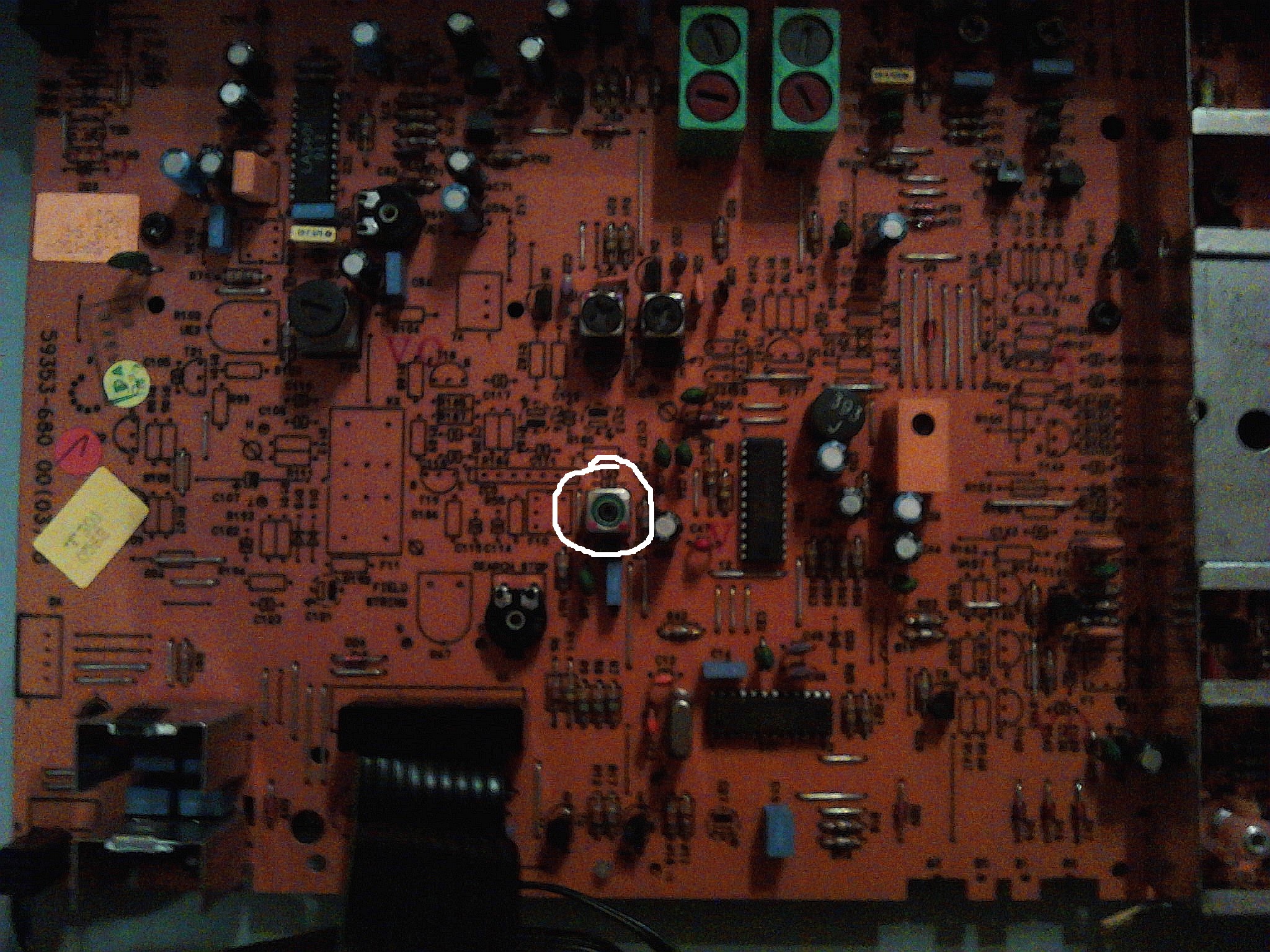

    Witam. Mam tuner Grundig T301 i nie działa tak jak powinien. Jak dam strojenie automatyczne to przeszukuje pasmo w kółko i nic nie znajduje. Jak ręcznie nastawię na znaną częstotliwość to działa ale tylko w mono, mimo dobrego sygnału. Znalazłem prawie identyczny temat z podobnym tunerem
    https://www.elektroda.pl/rtvforum/topic1599365.html#7784076
    i brak odpowiedzi.
    W opisach podobnych usterek innych tunerów doczytałem że powodem może być niedostrojony dyskryminator fm. Nie wiem jednak czym go dostroić i przy okazji nie rozstroić czegoś innego.
    Bardzo proszę o pomoc. Tuner Grundig T301 - Brak stereo i przeszukuje pasmo w kółko a ręcznie można

    Właśnie naprawiłem opisywaną usterkę.
    Po przeszukiwaniu różnych forum, natknąłem się na podobną usterkę w innym tunerze Onkyo w którym też jest układ LA1266 i tam chodziło o dostrojenie cewki L101.
    http://www.hifi-forum.de/viewthread-220-4603.html
    W moim przypadku jest to element zakreślony na biało. Wystarczyło ustawić na znaną stację radiową, przełączyć na stereo i kawałkiem tworzywa delikatnie dostroić.
    U mnie była to 1,8 obrotu.
    Mam nadzieję że ten opis komuś się przyda.
