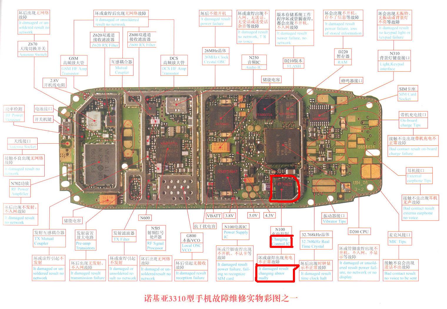

    Brak dzwieku dzwonka w Nokii 3310, głosnik dziala, buzer tez dobry bo sprawdzilem na innym telefonie, co jeszcze mozna zrobic?

    temat poruszany wiele razy, uzyj opcji SZUKAJ. Zapewne musisz polaczyc nozke N400 z polem buzzera

    znajdz uklad n310 i polacz piata nozke z gory jak widzisz na rysunku z bardziej oddalonym stykiem od buzera od tego ukladu n310

    tak jak kolega wyżej powinno pomóc.....niestety to problem w 99% 3310
    :( no ale trudno ....kawałek druciku i bedzie śmigać ;)

    Dzięki, u mnie zadziałało, dodam, ze ma to być piąty pin od lewej patrząc na rysunek
