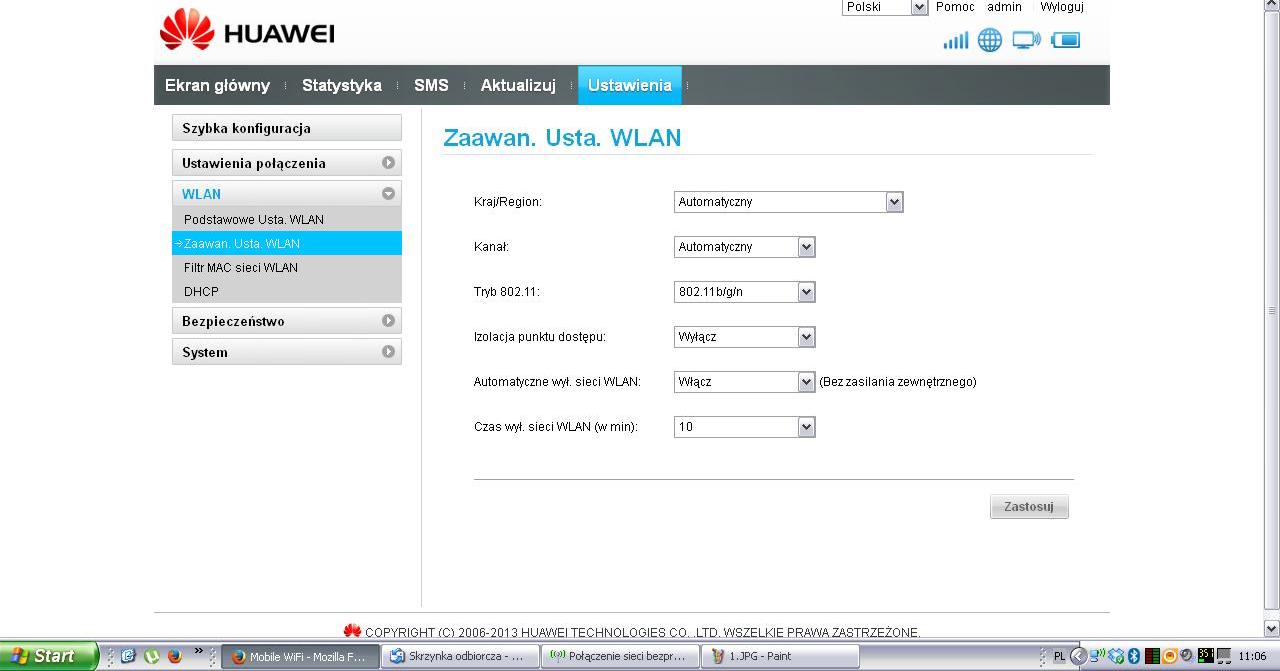

    Jak wejde w ustawienia modemu z aero2 to mam takie menu jak na obrazku. Może da się coś pokombinować?

    Pisałem że z Aero2 nic nie zrobisz.
