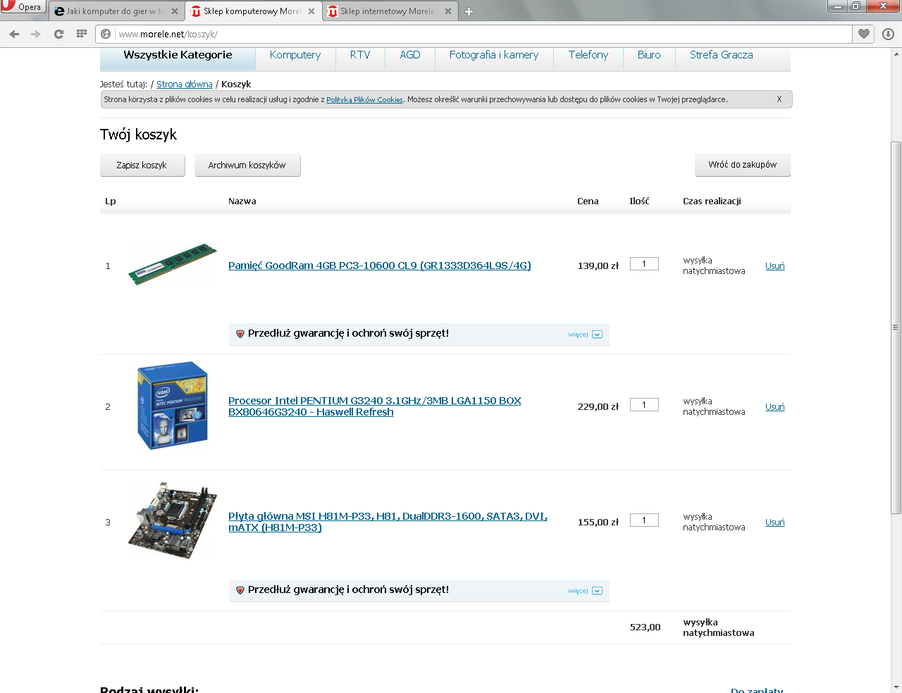

    AlienWarez strasznie słaby ten zasilacz 300W?
    Postanowiłem składać komputer od 1 sprzedawcy. Jak znajdę na allegro kupię płytę główną pod socket 1150 lub 1155 ram ddr3, najlepiej 4GB, najwyżej kiedyś się dokupi procesor jakiś lepszy, może i3 i zasilacz.
    Mam pytanie jaka podstawka lepsza pod procesor 1155 czy 1550 czym się różnią i jakie są różnice cenowe.
    No i jaki zasilacz?
    A może wy mi wyszukacie na allegro albo gdzie indziej płytę z procesorem, ramem i zasilaczem od jednego sprzedawcy, żeby można było wziąć na raty?
    Byłbym wdzięczny.

    1155 - jest starsza - pod nowe procki procesory robią 1150* (pomyliłeś się powyżej)
    To zasilacz BeQuiet, więc wystarczy pod ten zestaw, chyba, że chcesz później lepszą grafikę dokupić i procka procesor, to proponuję: termaltake Thermaltake 530W lub XFX Core 550W (około 230 zł) lub za 170 zł XFX Core 450W. Wystarczy Ci na dłuuugie lata.
    Ogólnie proponowałbym:
    Procesor: Intel Pentium G3220 BOX lub lepszy i3 (najtańszy z listy na Morele)
    Płyta: H81M - Gigabyte lub MSI (patrz na ilość gniazd) - ewentualnie Asrock
    Ram: Crucial Balistix - ewentualnie Goodram, Corsair
    Dysk - Masz
    Pewnie Napęd masz - jesli nie to LG/Samsung lub Asus (najtańsze na morele)
    Grafa: tu zerknij ile kasy Ci zostanie / ew. użyj tej co masz (chyba że "zintegrowana będzie lepsza)
    Obudowa - to już od Ciebie zależy ile chcesz wydać.... i co ci sie podoba
    Chyba wszystko. :)
    Kupuj na Morele.pl - najtaniej (możliwość rat) - będziesz zadowolony.

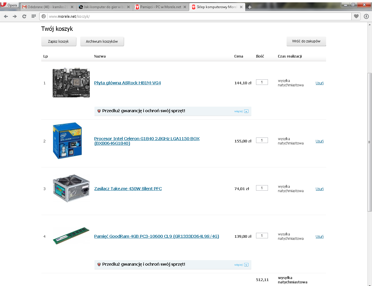

  • #19 14149853
    kamil21123
    Posty: 11
    Mam rozumieć ze zasilacz 400W pociągnie?
    Komputer do gier 600-700 zł – gotowiec czy składak, co lepsze do BF3 i rozbudowy?
    Takie wystarczy? Będzie ten procesor działał z tą płytą?
    400W tak, ale nie take me! Take me to totalny bardziew. Mówiłem o zasilaczu fortron :)
    Poza tym to prawie ok. Pamięć bym zmienił na jakąś 1333MHz CL9, lecz to nie jest konieczne.
    Natomiast zmiana zasilacza tak!

    Ponieważ jest to urządzenie bardzo niskiej jakości, zbudowane z kiepskich podzespołów. Nie odda 400W na pewno, jego sprawność jest niska (pożera więcej prądu z gniazdka), napięcia skaczą często wychodząc poza granicę normy ATX. Nie posiada żadnych zabezpieczeń, ma żałosne okablowanie, nie nadaje się do zasilania komputera na dłuższą metę (a jakiegoś bardziej prądożenego to już całkiem).
    Przekonany że nie warto brać? Czy mam kontynuować litanie...
