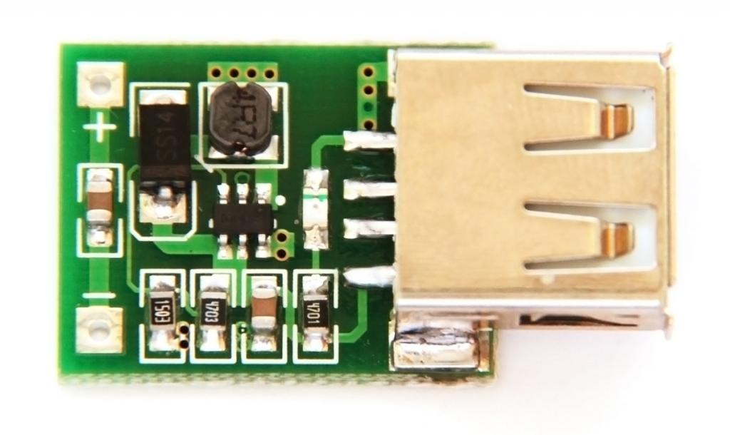

    Witam, jest to mój pierwszy post na tym forum. Czy mógłby ktoś mi podpowiedzieć , ponieważ chciałbym zbudować Power Banka dla swoich potrzeb i oczywiście już o wiele większego. I tak po moich szukaniach znalazłem coś takiego :
    Jak zbudować Power Bank z modułem TP4056 i bateriami Li-ion?
    Moduł ładowarki akumulatorów Li-ion 1A TP4056 MiniUSB

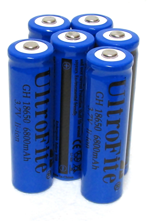

    Chciałbym tym ładować 3 takie oto baterie podłączone równolegle:
    a na wyjściu do urządzenia coś takiego
    I pierwsze moje pytanie: Czy coś takiego by chodziło ?
    Drugie: Czy można łączyć takie ogniwa równolegle bo dużo czytałem na ten temat i jedni mówią tak a drudzy nie.
    Trzecie: Czy można będzie wstawić wskaźnik naładowania akumulatorków? Proszę o waszą pomoc.

    Najprostszy wskaźnik jest na tym module ładowarki, tzn. sygnalizuje zielonym LEDem max naładowanie.
    Li-iony można łączyć równolegle, jeśli są nowe i z tej samej partii, chociaż sam łącze też takie z demontażu i jest ok.
    Moduł step-up też można podłączyć, niektóre z nich mają wbudowane zabezpieczenie przed zbyt głębokim rozładowaniem.
    Pamiętaj żeby dorobić włącznik, bo wiele z modułów step-up ciągnie prąd z aku nawet jeśli nie masz nic podłączonego na wyjście.

    Oke dzięki wielkie za podpowiedź o aku. Tylko czy cały czas będą się świeciły te diody na ładowarce mimo iż nie będzie ona podłączona pod sieć ? Włącznik dam miedzy aku a Step Up
