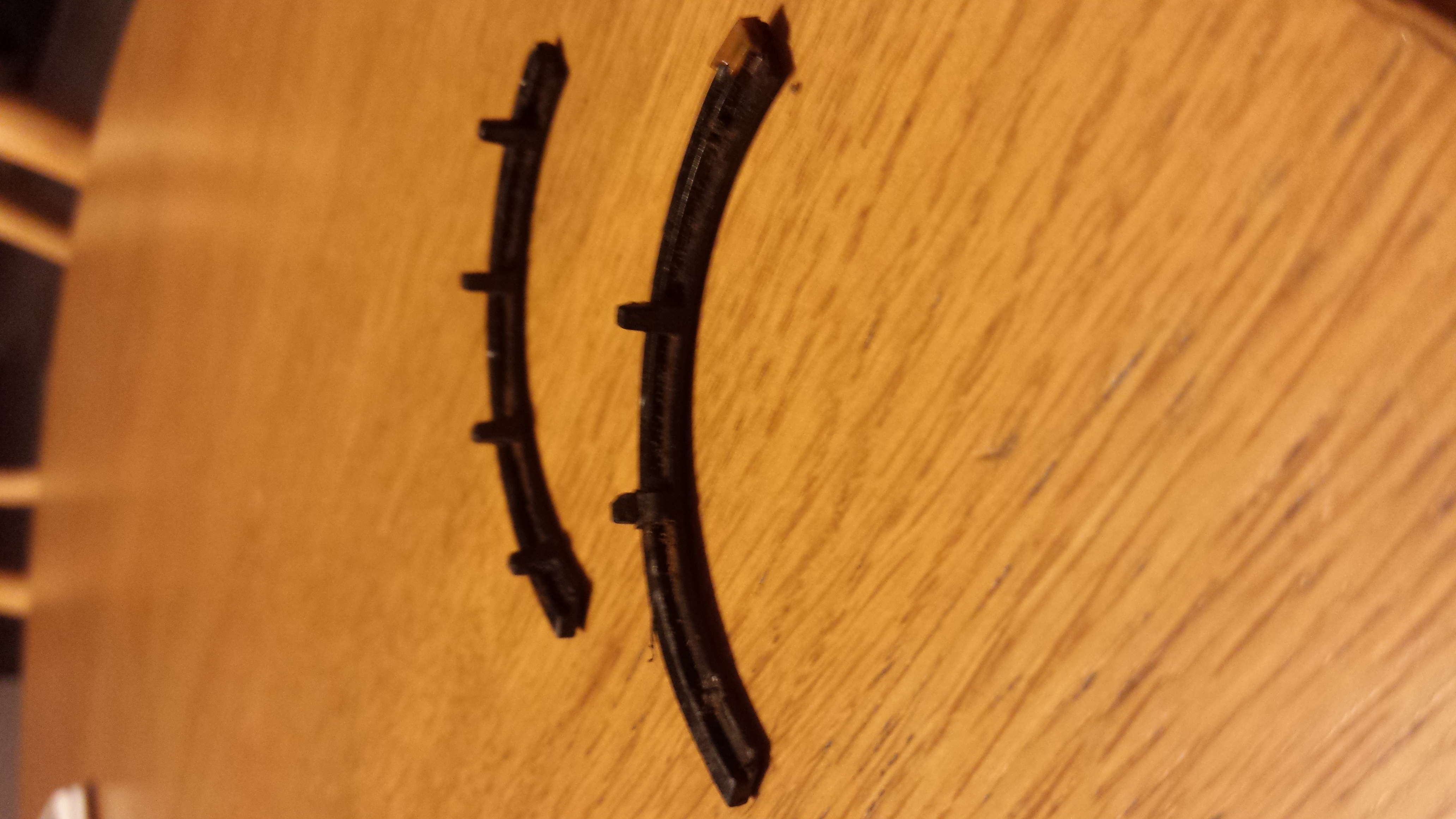

    Poszukuję części do ekspresu jak w temacie. Jest to coś jakby ząbkowana, zrobiona z czarnego plastiku uszczelka - znajduje się w miejscu, w które wklada się łyżkę z kawą (zwaną uchwytem filtra:-))). Załączam zdjęcie owej tajemniczej części. Dodam, że szukałem jej na north.pl itp podobnych stronach, na rysunku złożeniowym tego ekspresu nie ma tej części, podejrzewam, że może ona być częścią głowicy?

    Jest to stały element prowadnicy czarki - Tak się nazywa fachowo.
    Gdzie kupić to nie wiem ale pytanie po co ? Bo z tego co widzę są one całe, niepołamane, czy się mylę ?
    Wystarczy je wkleić na miejsce i powinno działać ;)

    Jedna z nich ma wylamane dwa ząbki....

    Ale to również nie stanowi problemu.. Gorzej jakby wszystkie ząbki były wyłamane..
    W tej sytuacji posmarował bym je poxipolem i włożył na swoje miejsce..
