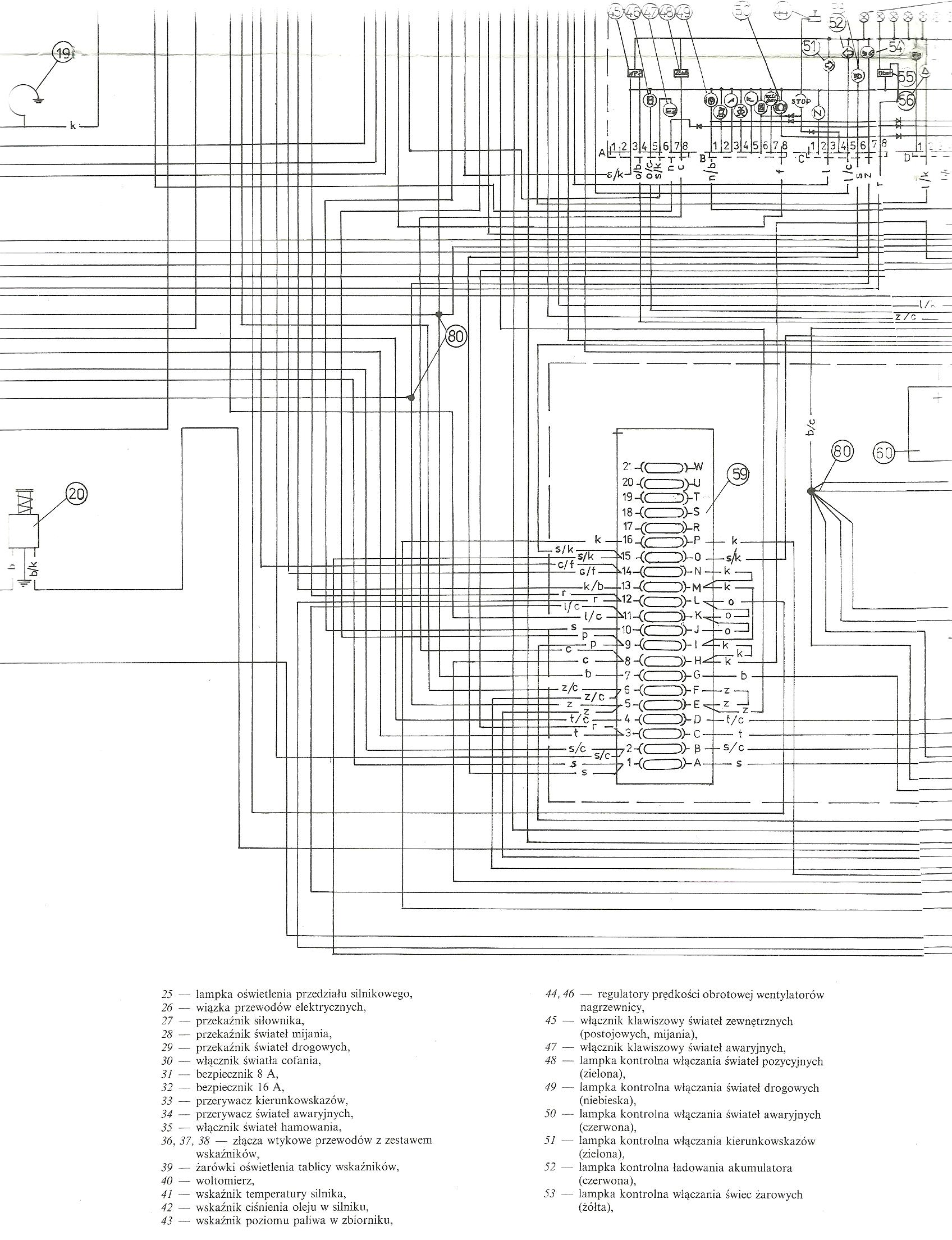

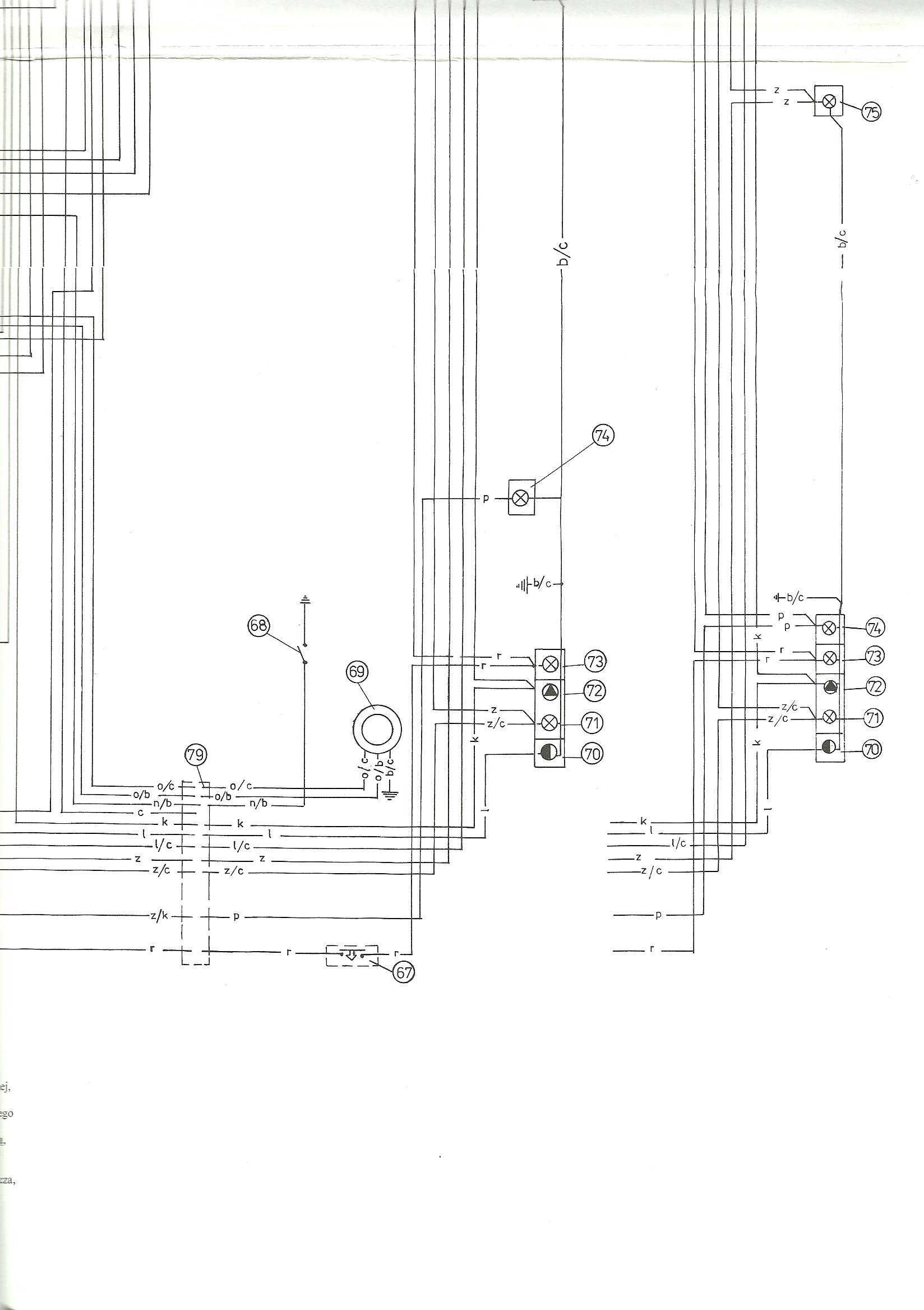

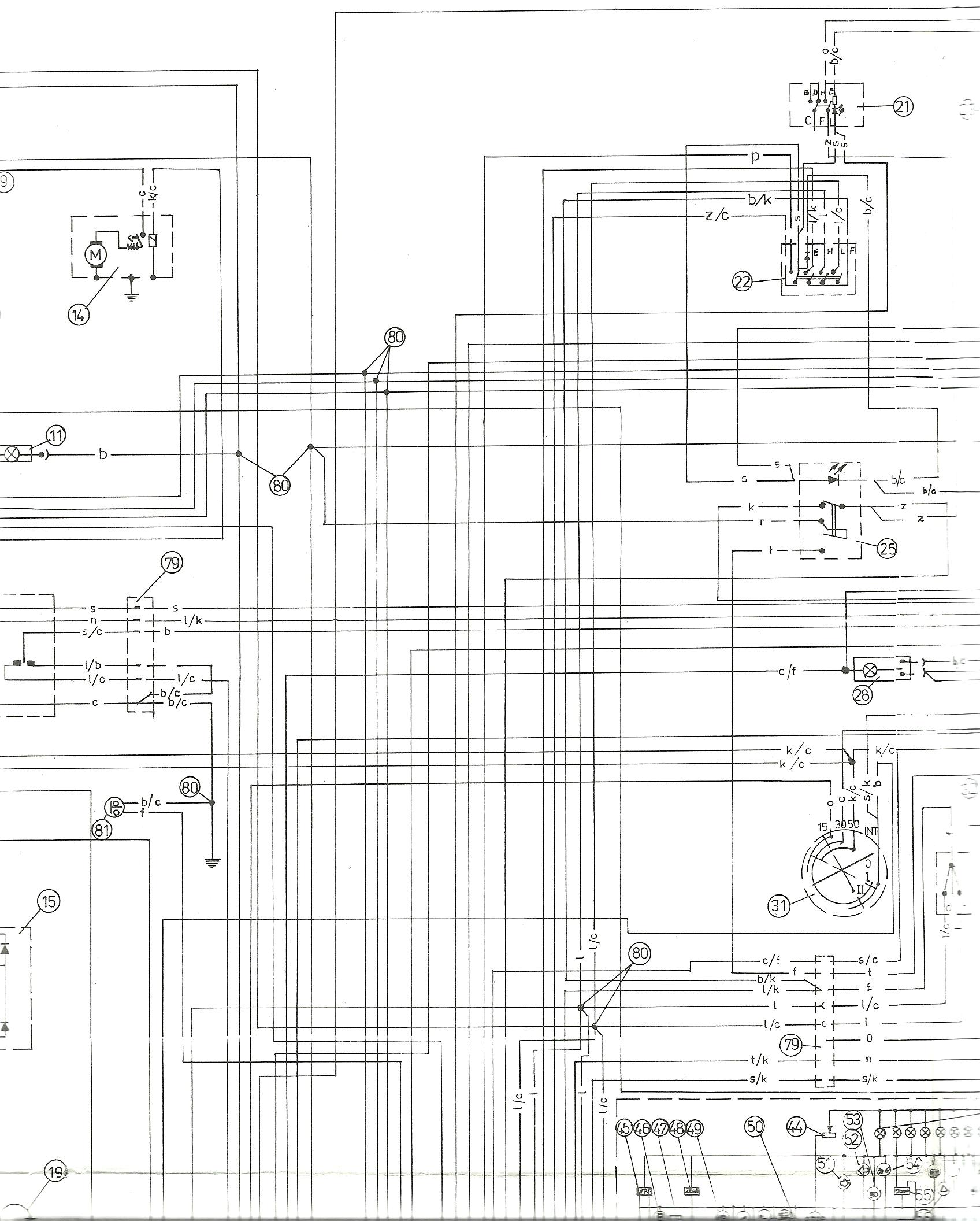

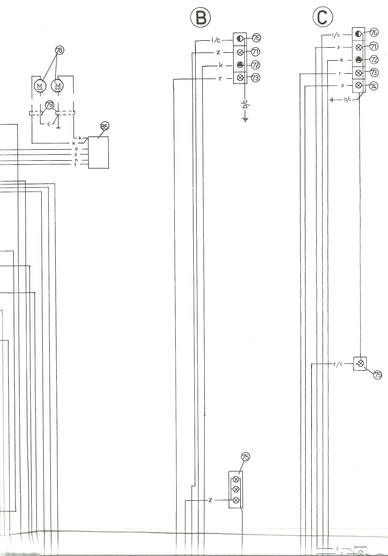

    Witam, znalazłem w internecie schemat instalacji, który dołączam poniżej. Czy ktoś ma jakiś schemat z podpisanymi bezpiecznikami lub wie do czego są poszczególne bezpieczniki?
